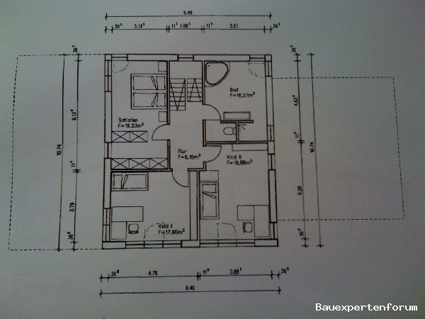

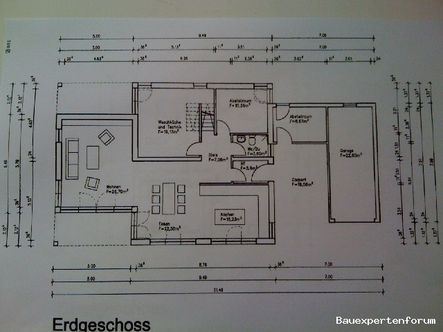

    nachfolgend seht ihr unseren Grundriss, ich bitte euch um konstruktive Kritik, Verbeserungsvorschläge.....
    Es wird ein EFH mit Puldach, ohne Keller.
    Danke und Gruß Kathrin

    1. Betrete Eingang über das Carport? Ist das angemessen für die Eingangssituation?
    2. kleiner Eingangswindfang. Bißchen sehr eng. Wo Gaderobe? Türaufschlag der Windfangtür überdenken.
    3. Gäste WC mit WB, WC und Dusche nebeneinander auf 2,34 m ? Dunkel wegen Carport-dach
    4. Türaufschläge OG Bad und Schlafzimmer: man läuft gegen Schrank / WB
    ...to be continued

    Zu 1. wir haben angedacht in das Carportdach Lichteinsätze zu bauen, meinst du das reicht für die Helligkeit nicht aus?
    2. Die Windfangtür wird nicht eingebaut, ist mir wie du auch beschreibst, zu eng.
    4. Das Bad ist noch ein größeres Problem, zuerst war geplant die WB-Wand links zwischen die beiden Fenster zu setzten, hier waren meine Bedenken das wir dann zu wenig Tageslicht vor dem Spiegel haben? Was meinst du?

    Willst du wirklich, daß alle Besucher bei deinem Auto vorbeistreifen müssen? Der Eingangs- u. EG-WC ist viel zu knapp dimensioniert.

    @RW: erhalte ich auch noch genügend tageslicht wenn ich den ganzen raumtrenner an die wand zwischen den beiden fenstern plane? sprich der waschtisch mitten im raum steht?
    @carport: ihr verunsichert mich, ich fand es bisher eine klasse idee das auto darunter abzustellen und trockenen fußes ins haus zu gehen, meint ihr es wird zu eng für besucher wenn das auto dort steht?

    @carport:
    wie breit ist das denn jetzt? Was steht da, irgendwas mit 3,60 m?
    Ein Auto ist etwa 1,70 m breit, dann solltest Du rechts und links noch halbwegs bequem die Türen aufbekommen... den Platzbedarf dafür kannst Du ja einfach mal messen.
    Eine schöne Eingangssituation wird das nicht, ich kenn ein Haus, bei dem das so ist, da denke ich immer "schrecklich", man passt ja automatisch auf, nicht ans AUto zu kommen, fühlt sich beengt und das hat so ein Hintertürflair.
    Intuitiv würde ich sagen, sollten zw. Auto und Eingang 2 m Platz sein. Auf welche Carportbreit kommst Du da, 5,50 m?

    Wir waren am WE beim Architekten, der Plan wurde wiefolgt geändert:
    - Carport/Garage wird nach hinten verschoben, sodass wir auf gleicher Höhe sind mit dem Haus, somit haben wir auch etwas mehr Platz beim Eingang, falls wir mal Gäste bekommen, Feiern etc. kann man das Auto auch vor die Garage stellen, somit muss sich keiner dran vorbei quetschen, wir sehen das nicht so eng.
    - Bad wurde nun so abgeändert das die Trennwand kein *T* sonder ein *L* ist, somit stößt man nicht an den Waschtisch (dieser ist auch nicht in realer Größe eingezeichnet).
    Für weitere Tipps + Anregungen sind wir offen....
