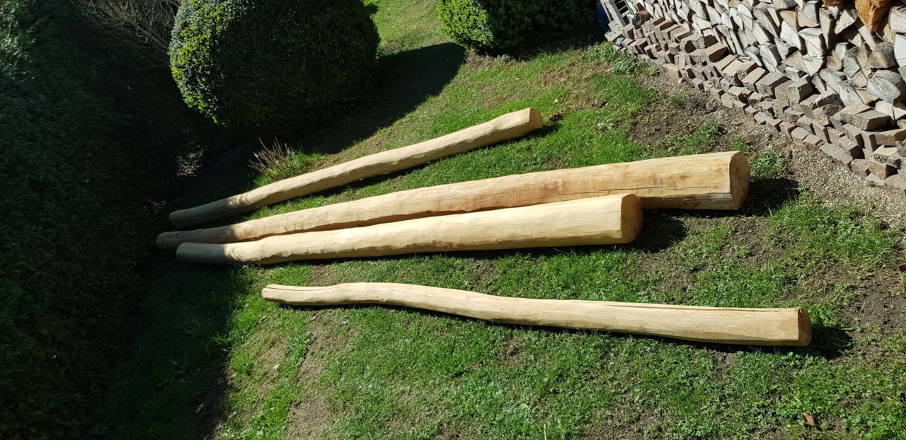

    Hallo liebe Bauexperten,
    Bei meinem neuen Projekt habe ich ein paar Fragen an die Experten, da ich hier selber doch an meine Grenzen stoße, bzw. gehörigen Respekt vor dem Gewicht der Gesamtkonstruktion bekommen habe, als wir die Balken in den Garten geschleppt haben.
    Ich hoffe ich habe den Thread im richtigen Unterforum angelegt; da die Hauptfrage die Anbringung an der Hauswand ist sollte es hier aber gut passen.
    Folgendes habe ich vor:
    - Ich möchte eine schöne, große, massive Holzschaukel aus Robinienholz im Garten aufstellen.
    - Die Gesamtbreite der Schaukel ist ca. 4,5m
    - Aufgrund der Gegebenheiten im Garten kommt an einer Seite nur die Anbringung an der Hauswand in Frage. Hierfür möchte ich vom Metallbauer eine Wandaufnahme herstellen lassen: Mir schwebt hier eine Art kurzes Eisenrohr vor (ca. 20cm?), das auf eine Eisenplatte (ca. 35x35cm) geschweisst wird (alles ca. 5mm dick?). In das "Rohr" kommt dann die eine Seite des oberen Querbalkens.
    - Auf der anderen Seite soll der obere Querbalken auf einem "X" aus zwei, in die Erde eingegrabene Stämmen aufliegen.
    Folgendes habe ich schon:
    - 2x 4m Robienienholz, ca. 16-20cm Durchmesser: daraus wird das X-Auflager an der einen Seite.
    - 1x 5m Robienienholz, ca. 18-24cm Durchmesser: das soll der obere Querbalken werden an dem dann die Schaukeln hängen (Gewicht lt. Holzhändler 150kg, ich würde aber sagen eher noch mehr)
    - Für die beiden 4m Stämme habe ich schon Löcher in den Boden gegraben - ca. 90cm tief
    - Gewindestange aus Edelstahl, 20mm Durchmesser und passende selbstsichernde Muttern: zur Verbindung der Balken am X-Auflager und mit dem Querbalken
    Nun meine Fragen:
    1. Was meint ihr zur Gesamtkonstruktion und den gewählten Materialien? Passt das so?
    2. Wie bringe ich die Wandaufnahme an der Hauswand an?
    Die Hauswand besteht soweit ich weiß aus Betonsteinen, und diese haben ja größere Hohlräume.
    Im Baumarkt gibt es ein Befestigungsset aus 8mm Schwerlastankern und Injektionsmasse. Hier war ich jedoch erschrocken, dass dieses Set lt. Angabe ca. 1000kg in Beton, aber nur 80kg (!) in Mauerwerk hält.
    Wäre super wenn mir die Experten hier weiterhelfen können.

    8mm ist sehr knapp würde da eher auf 16mm Anker gehen.
    Beton Außenwand gibt es aber da müsstest du schon erstmal genau rausfinden was verbaut ist.
    wenn du eine stahl Beton Geschossdecke hast wäre auch eine Überlegung mindestens 2 der Befestigungen in die Decke vorzusehen

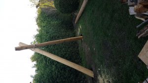

    Im Boden würde ein Betonfundament mit Pfostenankern stabiler und besser kontrollierbar sein.
    Nur eingegrabene Rundstämme sind gegen Zug nicht gesichert.
    Den Kreuzungspunkt der beiden Balken würde ich leicht ausrunden (ähnlich wie bei Blockhäusern)
    und die Anlageflächen der Unterlegscheiben abflachen, damit sie voll aufliegen.
    Über dem Boden ein Verbindungsholz von Balken zu Balken verschrauben, das auch als Sitzfläche dienen kann
    Die äußere Konstruktion könnte leicht zum Haus geneigt sein,
    Evt mit Querhölzern als Aufgang bauen, damit die Verschraubung oben besser kontrolliert
    und bei fortschreitender Holztrocknung nachgezogen werden kann.
    Die Befestigung an der Hausseite kann evt im Bereich der Betondecke liegen.
    Im Zweifel VA-Gewindestangen verwenden und bis innen durchbohren und mit Sicherungsmuttern kontern.
    Der in das ca 20 cm lange Metallrohr eingeführte Balken könnte durch leichtes Abstemmen ganz rund ausgearbeitet werden, damit er spielfrei hineinpaßt und besser mit einem Bitumenband o.ä. gegen Feuchtigkeit abgedichtet werden kann.

    Stimmt, Simon. Ein weiteres X an der Wandseite wäre eine Lösung. Allerdings wollte ich das vermeiden da direkt an der Wand ein kleiner gepflasterter Weg ums Haus führt und dort auch Holz aufgeschichtet ist.
    Daher dachte ich die Wandmontage wäre eine gute Lösung.
