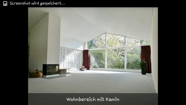

    Hallo erstmal.
    Haben ein Haus gekauft und sind uns noch nicht ganz schlüssig, was wir mit der Fensterfront (siehe Anhang) machen wollen/sollen.
    Entweder eine Dämmung der Wand mit 140 er Dämmwolle und außen dann noch 100 er WDVS.
    Und dann ein grosses Fenster in der Mitte (200cm x 120cm).
    Oder die Scheiben alle tauschen und 3 fach Verglasung einbauen lassen.
    Licht bringt uns zusätzlich das 5 Mtr. Schiebeelement wo die Gardine vor ist.
    Geht uns einerseits um die Stellmöglichkeiten der Möbel und natürlich um den Dämmwert.
    In wie weit kann man die 3 fach Verglasung mit einer Dämmung vergleichen, bei einer so großen Fläche gesehen. Die glasfront ist 700 cm breit x 420 cm am höchsten Punkt.
    Danke schonmal im voraus.

    Die glasfront. Scheiben raus und dämmen, oder neue Scheiben einbauen. Geht mir um den Energiewert und das es sich im Sommer nicht so aufheizt.

    Wenn man sich das Bild mal ansieht, kann man auch die sonne sehen, die dort reinscheint. Oder denkst du das der Teppich so gewählt wurde?
    Und gekauft haben wir es aus anderen Gründen.
    Die glasfront ist nunmal da.
    Und meine frage ist einfach wie sich eine 3 fach Verglasung gegenüber einer Dämmung verhält.
    Mehr will ich gar nicht wissen.

    Um mal Deine Frage zu beantworten: Selbst die beste 3-fach Verglasung hat maximal 1/3 des Dämmwertes einer normgerechten Außenwand. Wenn Du die Fensterfront durch eine gedämmte Holzständerwand ersetzen lässt, wirst Du wahrscheinlich am billigsten davon kommen. Ob sich das finanziell lohnt, muss ausgerechnet werden. Ich würde auch keine Glaswand ohne Verschattungsmöglichkeit haben wollen. Eine ansehnliche Verschattung wird in diesem Fall einen anständigen 5-stelligen Betrag verschlingen.

    Wenn das eine südlich ausgerichtete Fassade ist, dann kommt wahrscheinlich keine gedämmte Wand gegen die Energiebilanz des verglasten Giebels an.

    Gegen die Sonne hilft nur eine Verschattung von aussen.
    Für den Heizbedarf im Winter ist wohl eher die Raumhöhe und die Ausführung der Dachdämmung ausschlaggebend.....
    Mein Tip: ne Raffstoreanlage aussen( die oberen gerne auch nur zum drehen), der Rest ist nicht zu ändern.

    Rechnen wir doch mal. Die Fensterfläche ist < 25m², über den dicken Daumen gepeilt um die 23m². Schätzen wir mal großzügig mit einem U-Wert von 3, vermutlich irgendwas um die 2,7 oder 2,8, Rahmenanteil lassen wir mal unter den Tisch fallen und setzen die 3W/m²K als Uw an. Anteil des Fensters an der (Raum)Heizlast 2.277W. Anteil am Heizenergiebedarf ca. 5.500kWh.
    Ob in die Rahmen einfach so eine 3fach Verglasung eingesetzt werden kann, das wäre zu prüfen. Nehmen wir zum Vergleich einen Uw von 1W/m²K. Anteil an der Raumheizlast nach Sanierung noch 759W, Anteil am Heizenergiebedarf 1.833kWh. Durch eine sehr gute Verlasung, sofern diese in die Rahmen passt, könnte man den Uw auf um die 0,7W/m²K oder noch knapp darunter bringen. Zusätzliches Einsparpotenzial etwa 550kWh.
    Jetzt können wir ja vergleichen, sagen wir mal einen Wandaufbau mit U-Wert von 0,2W/m²K und ein 3m² Fenster mit einen U-Wert von 0,7W/m²K, also 20m² Wand zzgl. 3m² Fenster. Anteil an der Raumheizlast dann nur noch 201W und jährlicher Heizenergiebedarf etwa 490kWh.
    Folglich bleibt für den Vergleich (Kosten gerundet):
    Bisher durch die Fläche verursachter jährlicher Heizenergiebedarf 5.500kWh entsprechend 385,- €
    Durch Fenstertausch gegen Uw = 1W/m²K reduzierter jährlicher Heizenergiebedarf 1.833kWh entsprechend 128,- € (Einsparung 257,- € p.a.)
    Durch optimale Fenster (Uw=0,7W/m²K )reduzierter jährlicher Heizenergiebedarf 1.283,- € entsprechend 90,- € p.a.
    Durch Ersatz durch Wand + 3m² Fenster reduzierter Heizenergiebedarf 490 kWh entsprechend 35,- €
    "Günstiges" Holz als Heizquelle habe ich jetzt nicht angesetzt. Man sieht, dass der erste Schritt, also die Reduzierung von 3W/m²K auf 1W/m²K den meisten Erfolg bringt, das war so auch zu erwarten. Die danach folgenden Einsparmöglichkeiten sind im Vergleich dazu nur noch gering, und je nach Erhöhung des Kostenaufwands durch die Energieeisparung nicht mehr zu rechtfertigen. Da müssen dann schon weitere Argumente her, wie beispielsweise Erhöhung des Komfort aufgrund der "wärmeren" Oberflächen.
    Betrachtet man das Einsparpotenzial durch eine gedämmte Wand mit einem "kleinen" Fenster, im Vergleich zu einer neuen Verglasung, dann ist der Heizkostenvorteil überschaubar. Ich weiß nicht, ob ich mir wegen der paar Euro Heizkosten die Optik des Raumes ruinieren würde. Vergleiche doch einfach mal mit dem "Fenster" links, selbst wenn die Giebelseite mit so einem Breiten Fenster ausgestattet wäre, würde mich die Optik nicht so überzeugen. Aber das spielt auch der persönliche Geschmack mit rein.
