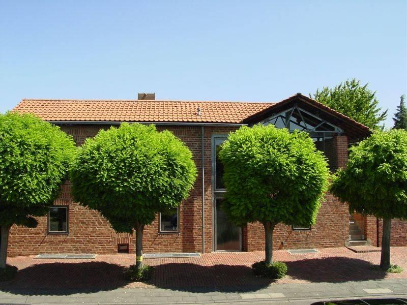

    Also gut bebaubar ist das schon, große Gartengestaltung ist da aber nicht drin.
    Rückgesetzt zur Straße (5 m) sind ein Quader 10x10 / 10 x 11 usw. möglich, eine daneben in Richtung "Zwickel" gesetzte Doppelgarage, und zur Straße hin, auf der restlichen Zwickelfläche eine Mauer, so zulässig, hinter der sich Fahrradabstellung, Gartengeräte usw. verbirgt.
    Oder Garage intergriert, also zum länglichen Grundstück ein ebenso längs der Straße angeordnetes Haus.
    Da verteilen sich - so oder so - ca. 25 m Straßenlänge ohne Rücksicht auf Abstandsflächen, und es verbleiben 20 m zum ""Zwickel" hin, wobei hier die Hälfte der Straßebreite ja für Deine Abstandsfläche herangezogen werden kann.
    Mach doch z.B. mal einen Sonntagspaziergang durch Rodenkirchen.
    Ansonsten: Beispiele gibt es genug.
    http://www.bda-bund.de/praemierte-architektur/preis/einfamilienhaus-sprenger-muehlhoff.html
    Ziegel in Köln immer schön.
    Wie ist denn die Orientierung zum Licht = wo ist Süden?
    Abschrecken würden mich die oben gemachten Einwendungen (auch Schneeschieben, aber ist in Köln ja eher selten). Aber das kompensiert sich ggf. durch günstiges Grundstück.
