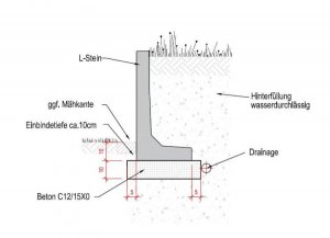

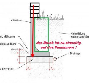

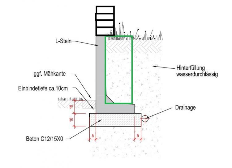

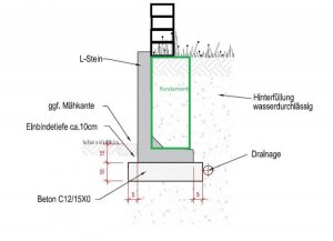

    Ich versuche es noch einmal :)
    Wenn du dir die Bilder ansiehst ist unser Grundstück sinnbildlich die rechte Seite.
    Können wir
    Variante 1:hinter dem L-Stein auskoffern, ein Fundament erstellen und angrenzend an die L-Steine eine Mauer hochziehen
    oder
    Variante 2: eben das Fundament bis auf Oberkante L-Steine hochziehen und teilweise auf den L-Steinen mauern.
    Bilder sagen mehr als tausend Worte :)

    also formal gesehen ist die L-Scheibe und damit auch die neue Wand nicht frostsicher gegründet.
    Theoretisch kann es in einem sehr strengen Winter zu einem leichten heben der L-Steine kommen.
    Damit hätte ich persönlich weniger Bauschmerzen, aber das muss jeder selbst wissen.
    Variante 1 macht für mich mehr Sinn, da alles darunter homogen ist.
    Bei Variante 2 können die Steine auch mal leicht nach innen kippen,
    wenn sich die neue Schicht hinter den L-Steinen doch ein wenig setzt, aber die L-Steine selbst nicht.

    mir gefällt der Aufbau nicht,
    bei den Steinformat von 20/20/40 cm aus Granit und 1,80 m Höhe sind das pro Meter
    ca. 1,0 t Gewicht auf das kleine Fundament unter den L-Steinen.
    ich würde das sicherlich nicht riskieren !!

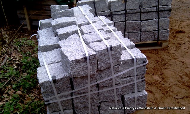

    Granitmauersteine, Granitmauer, Granitsteine, Natursteine, Granitpflastersteine, Blockstufen, Br.jpg Granitmauersteine, Granitmauer, Granitsteine, Natursteine, Granitpflastersteine, Blockstufen, Br.jpg
    Leider finde ich zum Thema Granit nicht wirklich viel, vor allem keine Datenblätter.

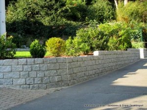

    Auf den Bildern ist mal zu sehen welcher Stein und wie die Mauer aussehen soll, allerdings bei mir freistehend.
    Der Stein ist 20cm breit, laut dem Mauerziegel dürfte ich ja nur 75cm hoch gehen. Wobei die Granit Steine doch deutlich fester und schwerer sind, als Ziegel oder?
    Also denkt ihr 1,60 m wird nicht halten?

    im Prinzip ist es egal ob das Bauwerk 1,80 oder nur 1,60 m wird, ist nicht frostsicher.
    bei strengeren Frost wird das ganze angehoben und wird beschädigt.
    Wenn Du es so haben möchtest wie in #11 zu sehen ist solltest Du Dich dazu durchringen
    die L-Steine abbrechen und ein neues Fundament frostfrei zu erstellen.
    darauf kann man dann die Mauer sicher bauen.
    Du bist noch recht jung , mach es fachgerecht, dann wird das auch lange halten.

    aufgraben eines L-Steins und nachschauen wie er gegründt ist. Du hast da ein schönes Bild, aber vielleicht ist die Realität
    eine andere. Vielleicht geht der Schotter oder der Beton tiefer hinunter.
    für solch eine mit Mörtel verfugte Wand muss es wirklich frostsicher sein, sonst reißen die Fugen
    alternativ eine Trockenmauer, da ist das Risiko aus meiner Sicht geringer, aber nur, wenn das max. 60cm hoch ist.
    Bei 4 Reihen würde ich das schon nicht mehr machen wollen und die 1,60m überhaupt nicht.

    Wäre die folgende Vorgehensweise sinnvoller?
    - Ausbaggern der L-Steine und altes Fundament weg, müsste ja dann 1,4m tief sein von meiner Seite aus gesehen, 60cm runter, um auf das Niveau vom Nachbar zu sein, und dann 80cm runter um frostsicher zu gründen
    - Neues Fundament hin
    - Hohlblock Steine zum abstützen setzen und mit Stahl und Beton vergießen, ca 60cm hoch um die L-Steine zu ersetzen.
    - Auf die Hohlblock Steine meine sichtbare Mauer aus Granit setzen
    Passt das so? Oder mit was würdet ihr abstützen?

    man kann die Granitmauer gleich auf das Fundament beginnen dann sieht es aus wie auf dem Bild ,
    oder den Sockel/Abstützung aus Beton mit entspr. Bewehrung herstellen, das wäre die stabilste Lösung.
    mit diesen Hohlblockdingern hab ich es eh nicht so besonders.
    bei den Gewichten der Granitsteine muss es stabil gebaut werden.

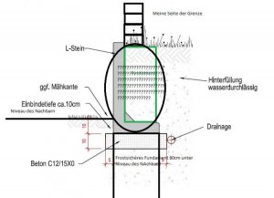

    Sieh mal auf dem Bild. Ich habe verstanden, dass ich 80cm unter dem Niveau des Nachbarn frostsicher gründen muss. Was genau mache ich mit dem Bereich, welchen ich eingekreist habe?
    Da diesen Teil ja eh nur der Nachbar sieht, will ich dafür möglichst wenig Geld ausgeben. Aber es muss ja etwas so stabiles sein, dass ich die Mauer darauf bauen kann
