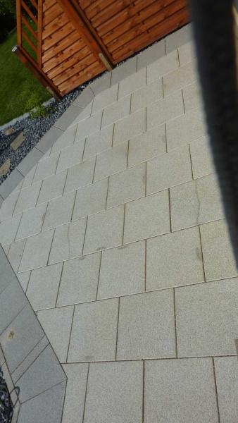

    es wurde durch einen fachfirma neue granit terrassenplatten verlegt.
    mineral
    verdichtet
    split
    platten trocken ins bett verlegt
    hier knirsch verlegt

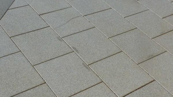

    nach wenigen tagen hatten einige platten am rande flecken bekommen die aussahen wie fettflecken.
    auf anfrage bei handwerker, der das sich nicht erklären konnte, anfrage bei lieferanten:
    die platten haben durch die fehlende fuge wasser gezogen.
    nach 2-3 wochen waren die flecken fast weg.
    der hersteller sagt das dies normal sei. ein schriftstück soll folgen.
    in der zeit wurden dann die platten neu mit fuge verlegt.
    nach einem tag waren die flecken wieder da und sogar flecken die über die ganze platten gehen.
    der handwerker sagte dazu noch nichts, der lieferant das dies nicht ok sei.
    es wird einen ortstermin wiederholt geben.
    wer kennt das ?
    ein gutachter kostet geld, das man erst vorstrecken muss, ein rechtsanwalt ebenso.

    das ist kein granit , bitte die überschrift ändern .
    was ist da für ein splitt drunter ??

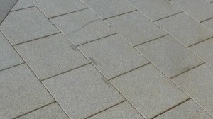

    die beiden streifen mitten durch die platten sind haarrisse , die platten sind hin .

    kann die überschrift nicht mehr änder
    es sind fiori platten
    haarrisse klingt logisch, also kapillarwirkung und damit feuchtigkeit!?
    ok die kann man ja tauschen, nur was ist mit den andere flecken.
    ist das auch feuchtigkeit die man hinnehmen muss?
    dann ist es auch noch das die platten alles im farbton leicht unterschiedlich sind. kann sein das sie nicht oder nicht richtig gereiningt worden sind?!

    auf den fotos scheinen gelbrötliche schlieren auf den platten zu sein , deswegen die frage nach dem streichen ...
    kann aber auch täuschen .
    wird wahrscheinlich vom rötlichen zeug kommen , würde mich wirklich interessieren , was es ist .
    die regelmässigkeit der dunklen flecken auf den platten ist auffällig .
    wie waren die verpackt ? => könnten die stirnseiten durch ein stahlband oder so beschädigt sein ??
    => könnte die oberfläche an den dunklen stellen durch irgendwelche transport- abstandhalter verändert/beschädigt sein ??

    Sieht nach Produktionsfehler aus, da die Flecken wie wwi schon sagt sehr regelmäßig immer an der gleichen Stelle auftauchen.
