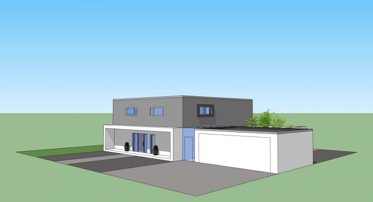

    Hallo liebe Profis,
    meine Frau und ich bauen ein Haus und stehen vor einem kleinen Problem. Zwischen unserem Haus und der Doppelgarage haben wir aus Designgründen einen Glaszwischenbau eingeplant (siehe Bild). Breite 1,50 m, Länge 6 m. Unsere Architektin ist jetzt der Meinung, dass das viel zu teuer wird und es eine günstigere Alternative wäre, das Garagendach an der Hauswand abschließen zu lassen und dafür Lichtkuppeln (nicht die hässlichen, sondern die flachen) einzusetzen, und zwar 3 Stück.
    Bei der Glasvariante bräuchten wir eine Stahlunterkonstruktion mit Schwertern, damit das Glas nicht durchbiegt.
    Jetzt meine Frage: Muss das wirklich sein und ist die Variante mit den Kuppeln wirklich günstiger? Wenn ich mir 3 VSG Sicherheitsglasscheiben hole, à 2m x 1,50m, 10mm dick und die mit U-Profilen an der Hauswand und an der Garagenwand befestige... Würde das nicht funktionieren? Kann die Scheibe bei nur 1,5m wirklich durchbiegen. Was ich mir noch überlegt hatte, ist ob die Profile das Gewicht halten können. Eine Scheibe würde ca. 80kg wiegen. Entwässerung wäre entweder auf das Garagendach oder nach hinten weg.
    Kann uns hier jemand einen Rat geben oder hat vielleicht schon Erfahrungen gesammelt?
    Danke schon im Voraus.
    Markus

    die 80 kg halte ich für ein Gerücht... Die Scheiben sind SO dick zu berechnen das mal da zu Zweit locker drauf stehen kann. und das bei 2x1,5 m? Da rechne mal lieber mit locker flockig dem Doppelten an Gewicht, also im Endeffekt mit rund ganz grob über den Daumen gepeilten 300 - 350 kg/Glasfeld... Eher mehr...

    ich wollte eigentlich kein begehbares Glas nehmen... lediglich VSG aus TVG teilvorgespanntem Glas. Das müsste die Schneelast, die bei so einer kleinen Fläche auftreten kann doch tragen können. Das andere wären ja gut 500 kg/m², dann hab ich da natürlich ein mords Gewicht.

    Was du willst interessiert da im Grunde herzlich wenig. Es gibt Vorschriften für Glasdächer und die sind zwingend einzuhalten. Mit deinen 500 kg/m² liegst du wohl nicht ganz falsch wenn man damit rechnet, das zu viel Schnee oben liegt und es abgeschaufelt werden muß...
  7. #7 Gast036816, 21.05.2014
    Markus - was du benötigst, ist ein glasdach in betretbarer konstruktion zuzüglich schneelast. bei 1,50 m ist eine betretbarkeit notwendig. du musst auf das glas gehen, um die fugen zu dichten und zu überdecken. für reinigung und reparatur muss auch jemand auf die glaskonstruktion. die mindestanforderung zur betretbarkeit lautet dann 100 kg pro scheibe = 1 mann plus werkzeug.
    ob du mit 10 mm vsg hinkommst, bezweifel ich. weiter musst du auflagen nach lbo für überkopfverglasungen beachten und da bist du mit einem diy-programm schon überfordert. das ist kein thema zum selberbasteln. glasscheiben mit 2.000 x 1.500 mm biegen sich extrem durch unter belastung, ein maß der glasscheiben sollte auf 1.000 bis 1.200 mm begrenzt werden, z. b. 5 x 1.200 x 1.500 mm oder 6 x 1.000 x 1.500 mm.
    die dachneigung muss mind 7° betragen, die wand- und dachanschlüsse müssen sehr sorgfältig geplant werden. weiter ist eine durchlüftung notwendig, der raum unter dem glasdach wird bei bestimmten temperaturen zur tropfsteinhöhle. die stahlkonstruktion muss mind. verzinkt sein.
    jetzt besprich deine idee noch einmal mit deiner architektin.

    Hallo Rolf. Danke für die ausführliche Darlegung. Damit kann ich etwas anfangen und das leuchtet auch ein. Mit den 10mm kommt das auf keinen Fall hin, das geht dann eher in Richtung 24mm und dann wird mir das einfach zu schwer und zu massiv. Die Bauordnung ist mir ehrlich gesagt egal. Ich bräuchte auch Absturzsicherungen an der Treppe und an den ebenerdigen Fenstern. Da ist für die Baugenehmigung was eingezeichnet und was ich draus mache ist meine Sache. Man muss der Evolotion auch mal eine Chance geben...
    Wenn die Scheiben in der Größe tatsöchlich so stark durchbiegen, dann lasse ich das. Mit mehreren gibt es zu viele Nahtstellen.

    da Glas ein ungeregelter Baustoff ist, wirst du für derlei Konstruktionen eine Zustimmung im Einzelfall benötigen.
    Lies dich da mal ein,dann wirst du es dir nochmal anders überlegen.
