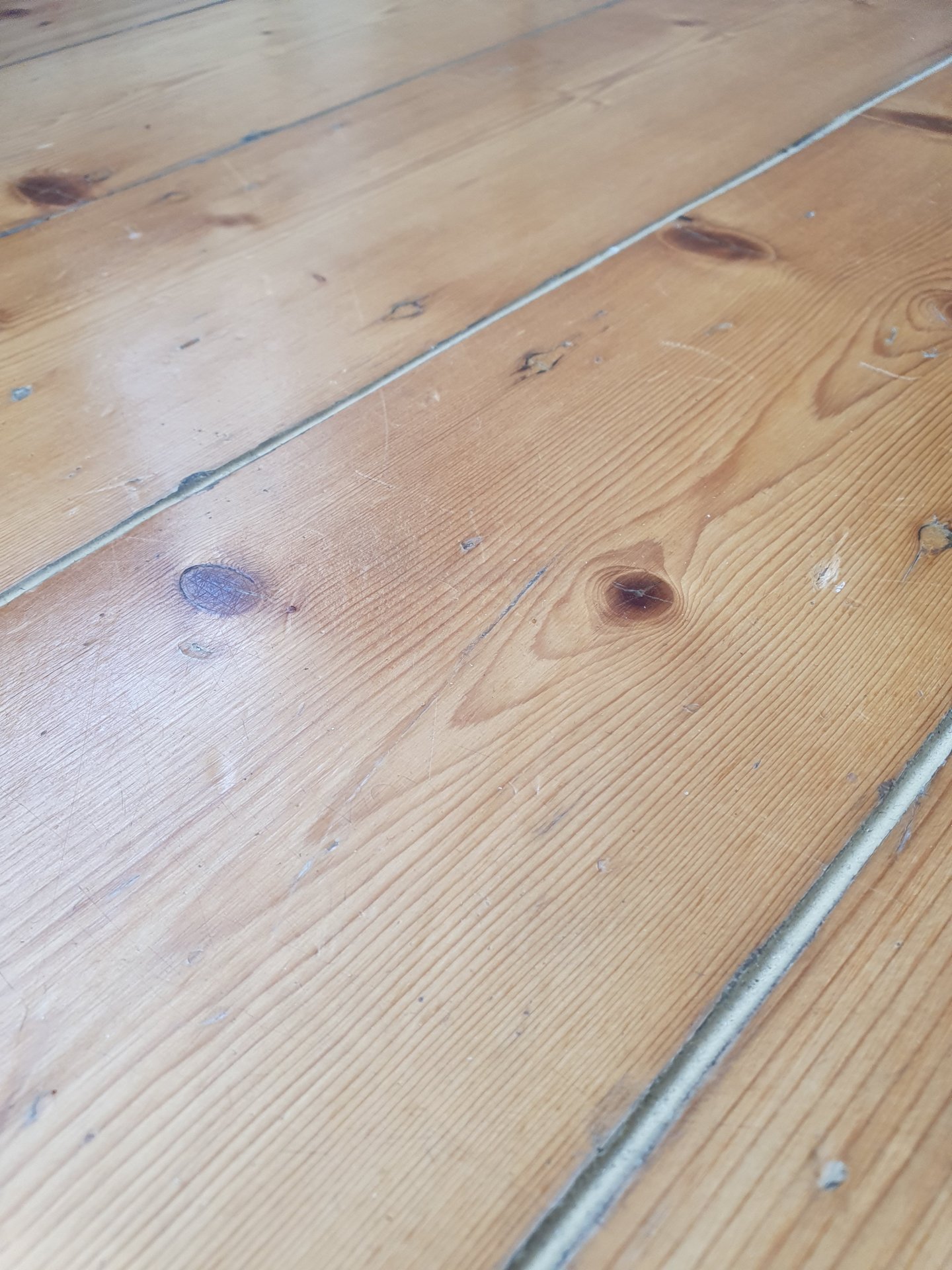

    Ich habe mal ein Bild der Dielen im EG hochgeladen. Mit welcher Methode sind diese Eurer Meinung nach versiegelt worden? Ich hoffe man kann es erkennen.
    Da es sich im 1. Geschoß um ein Kinderzimmer handelt, hätte meine Frau es gerne schmutzabweisend und dass man auch gut wischen kann. Aktuell dringt Wasser z.B. noch relativ gut in die Poren ein (nach der ersten gut gemeinten Behandlung mit Hartwachsöl).
