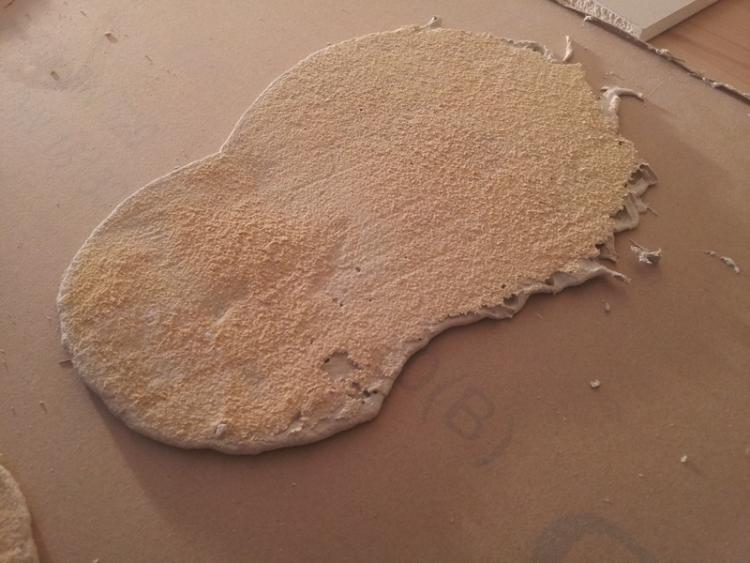

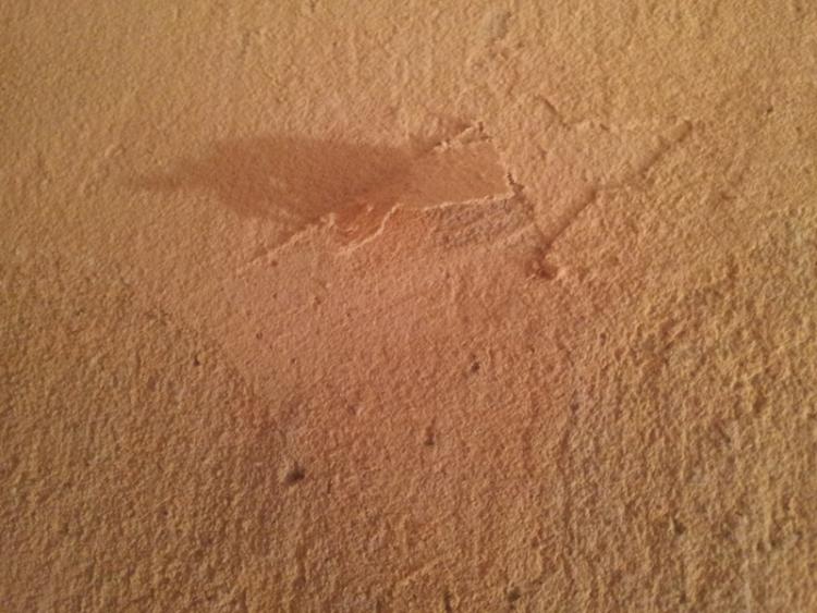

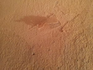

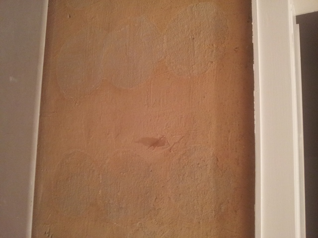

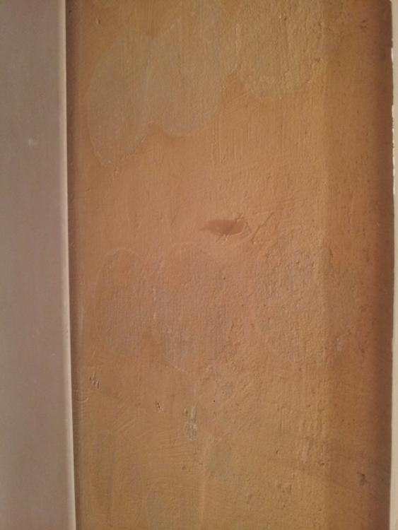

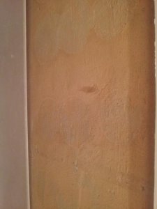

    Moin,
    wir haben GK-Platten mit Ansetzgips angebracht. Leider haben sich die Platten wieder gelöst. An den Platten hält der Ansetzgips sehr gut, an der Wand nicht. Mir ist jetzt auch erst aufgefallen, dass an der Wand noch eine Schicht "irgendwas"drauf war, die ich jetzt entfernt habe. (siehe Fotos)
    Jetzt ist meine Vermutung, dass ich die Wand mit einem Grund bearbeiten muss, bin mir aber nicht sicher. Was meint Ihr?

    Untergrund habe ich jetzt gesäubert, bin mir aber nicht sicher ob ich jetzt einen Grund aufbringen soll oder nicht...
    @Julius: Sehr hilfreicher Beitrag. Offensichtlich ist es falsch gewesen.... Wie wäre es denn richtig?

    Wieso sind WIR Bauern wenn DU nicht in der Lage bist die Hinweise sinnvoll zu verwerten?
    Guck in die Verarbeitungshinweise, da ist das schön mit Bildern drin aufgemalt oder in feinen Worten beschrieben.
    Hier wird nix vorgekaut, da ist manchmal schon sinnvoll das eigene Wissen mit den Hinweisen hier zu kombinieren und dann mal nach dem Verarbeitungshinweis zu suchen.
    Wir haben keinerlei Hinweise welcher Ansetzgips genommen wurde, WIE sollen wir da was zu sagen? Verschiedene Gipse-verschiedene Verarbeitungen...

    da auch wir anhand der Bilder nicht feststellen können was das für ein Untergrund ist, können wir auch die Vorbehandlung nicht bestimmen.
    Untergrund gesäubert? Von was? Ich denke es wird wohl das Beste sein, die Schicht komplett zu entfernen, dann mit einer Haftbrücke (siehe Verarbeitungshinweise des Ag Herstellers) vorbehandeln und dann wird es halten, alles andere fällt in die Kategorie "Jugend forscht"

    Aber bitte nicht Haftbrücke mit Tiefengrund verwechseln wie so viele vor Ihnen ;-)
    Ansonsten ist eine Vorsatzschale sowieso die bessere ( wenn auch etwas teure ) Lösung
