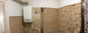

    wir haben vor kurzem ein Haus Baujahr 1900 gekauft.
    Die Bäder und die Heizung, sowie das Treppenhaus wird kernsaniert.
    Bei den Bädern haben wir schon einiges entkernt, die Heizthermen kommen aber erst nach der Frostperiode raus.

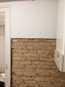

    Beim entfernen der alten Fliesen, Badewanne und Waschbecken ist mir aufgefallen das eine Menge alter Lehmputz mit abfällt.
    Nun meine Frage:
    1. Den kompletten Putz in diesem Raum abschlagen oder nur die Stellen an welchen der Putz weg ist neu verputzen oder mit Gipskartonplatten bekleben?
    2. Gipskartonplatten, ist das eine gute Alternative zum verputzen? Was ist dabei zu beachten damit die Platten Spiel haben, keine Risse entstehen und insbesondre worauf muss ich achten wenn die Platten in einem Feuchtwarm verlegt werden?
    Verputzen würde ich machen, wenn es nicht so teuer ist. Bis jetzt habe ich noch kein Angebot unter 40€/Stunde bekommen.
    Selber verputzen kann ich leider nicht.
    Vielen Dank!

    Lasse das ganze fachgerecht verputzen.

    Also normale GKP wären nicht Feuchtraum geeignet entweder den grünen oder eher Gipsfaserplatten z.B. von Fermacell oder passende Aquapanel Planeten. Das Problem ist dann aber die korrekte Befestigung an der Wand, fachgerecht wäre eine Unterkonstruktion. Man kann sie zwar auch kleben, aber das ist glaube ich nicht ganz fachgerecht.
    Ich würde auch verputzen lassen, da mit GKP und Unterkonstruktion raum verloren geht und das verputzen der sauberere Weg wäre. Du hast ja auch mit der Variante verkleiden Kosten und so ein Raum ist vergleichsweise schnell verputzt. Ich würde dann auch erst verputzen lassen und dann die Vorwandelemente setzen etc.. Ich würde da eben auch nicht ecken aussparen und die Vorwandelemente würde ich persönlich dann mit Gipsfaserplatten statt mit Gipskartonplatten beplanken.

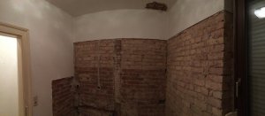

    der die drei Bäder haben haben die Maße 2,80m x 2,20 und eine Deckenhöhe von 2,60m.
    Wie lange dauert das verputzen zu lassen?
    Soll der ganze alte Putz in den Zimmern runter oder reicht es wenn die Lücken aufgefüllt werden?
    Das Unternehmen welches schon hier war und das Angebot mit den 40€/Stunde gemacht hat, meinte es wäre besser erst Feuchtraum Rigipsplatten zu verlegen und dann zu verputzen. Da laut dem seiner Meinung nach, zu viel Putz aufgetragen werden müsste, und das macht man so.

    .....dann schick die Jungens gleich wieder weg, denn so macht man das auf gar keinen Fall.
    ob der obere Putz noch fest sitzt kann man so nicht beurteilen.
    auf alle Fälle neu mit Zementkalk-Mörtel verputzen.
    es wird ein Vorputzen notwendig sein und eine 2. Schicht für die "Gradität"
    wie viel cm wären denn zum alten Putz aufzutragen ?

    Der aktuelle Putz an den Bruchkanuten ist maximal 2,5cm dick. An manchen stellen auch nur 2cm oder noch dünner.
    Vorab noch mal die Frage. Soll ich den kompletten alten Putz im Zimmer abschlagen und nur die "Löcher" neu verputzen lassen?
