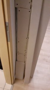

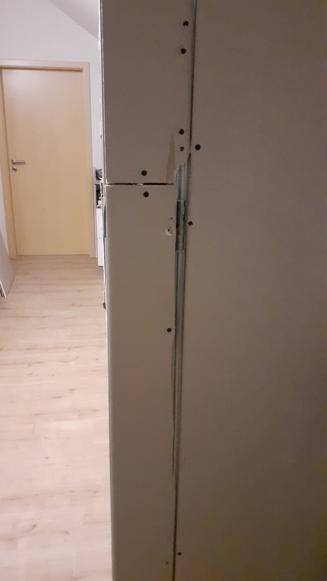

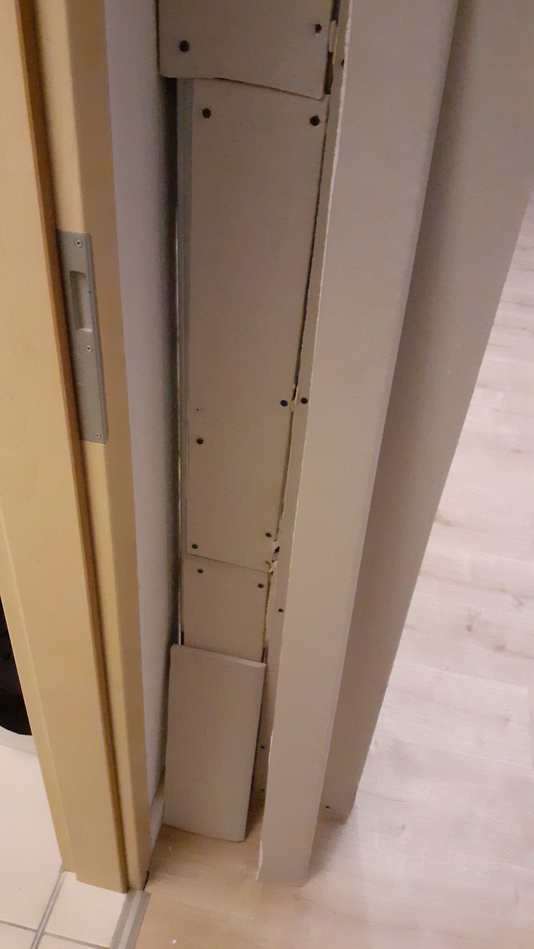

    Im Dachgeschoss wird eine Trockenbauwand gestellt.

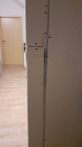

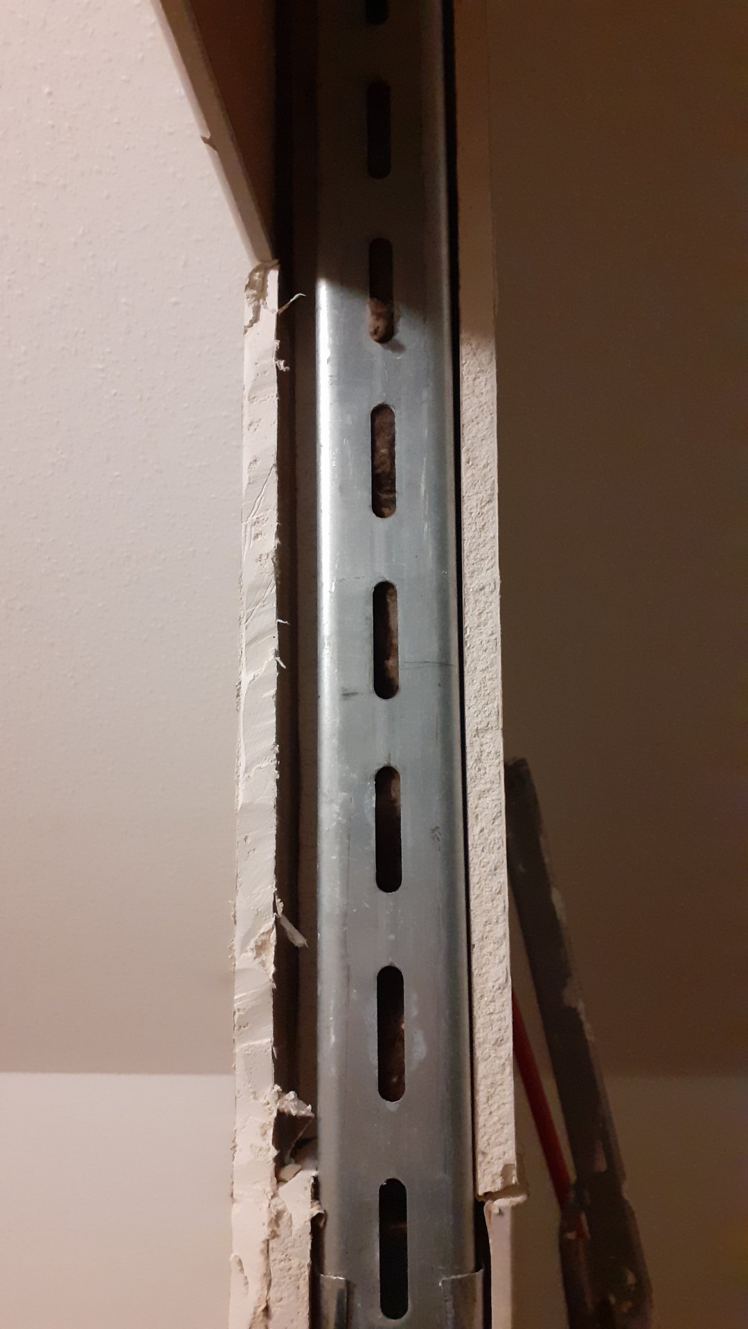

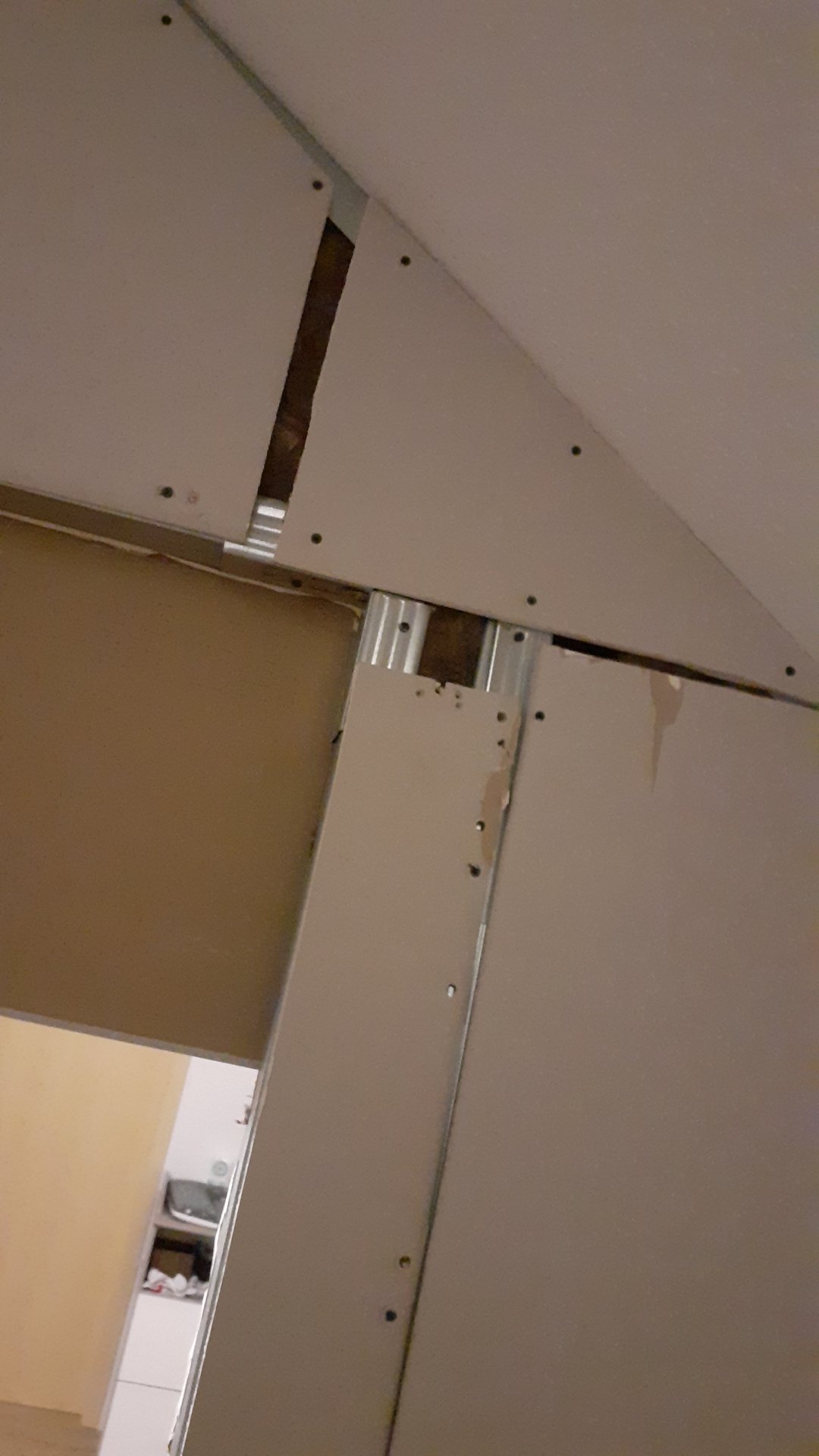

    Die Rückseite wurde bereits doppelt beplankt. Dort ist allerdings ein Hohlraum neben der zukünftigen Tür hinter einer Platte, wo die Platte, die wohl verzogen war, einfach weggeschnitten wurde. 20191220_202130.jpg

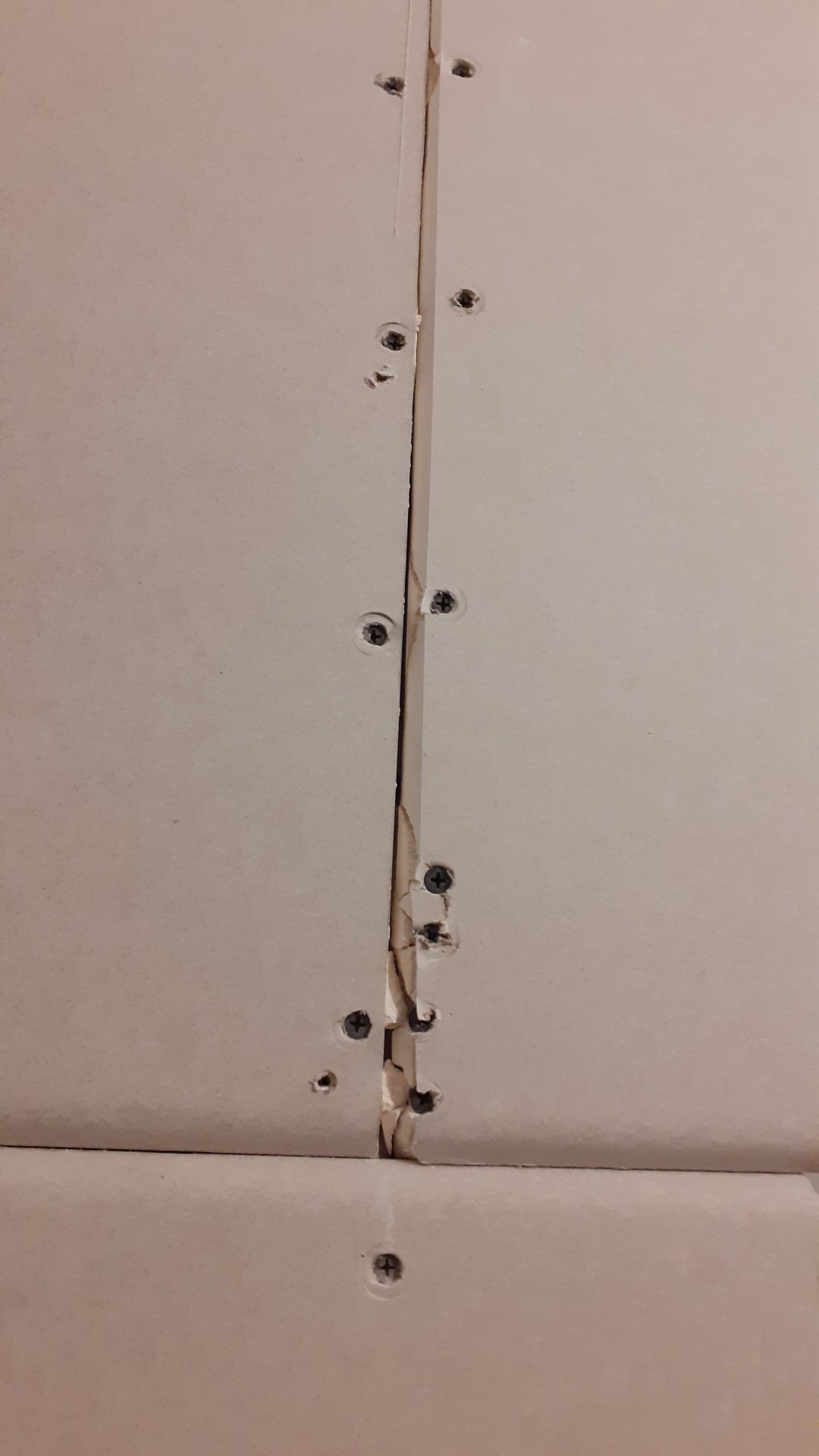

    Eine Platte ist so verschraubt, dass das Material seitlich bereits rausbricht.

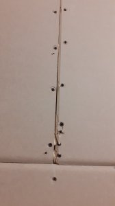

    Die Vorderseite ist bisher einfach beplankt, sieht für mich aber extrem gemurkst aus. Überall riesen Abstände.
    Der Trockenbauer würde da nun einfach die nächste Schicht Rigips drüberschrauben. Gibt das Probleme wegen der Abstände? Sollte man das vorher verspachteln oder ähnliches? Kann ich das beanstanden oder verlangen, dass die Platten getauscht werden müssen?
    Bilder sind beigefügt.
    Danke im Voraus

    Also, wir wollen ja nicht päbstlicher sein als der Pabst. Daß mal ne Kante wegbricht passiert, auch Profis. Sicher, daß der Ersteller dieses Werkes Trockenbauer ist? OK, ist ja kein meisterpflichtiges Handwerk, aber trotzdem. Spachteln? Du meinst putzen.
    Nee, das macht er neu und dann vernünftig und sauber.

    da ist Pfusch noch eine freundliche Umschreibung....
    TB ist das keiner und Handwerkerehre hat er auch nicht
    der verarbeitet Reste, das ist zwar nicht verboten, aber nicht erfolgsversprechend bezügl. Schall- oder
    Brandschutz,
    prinzipiell MÜSSEN beide Lagen gespachtelt werden
    das kannst du beanstanden, weil das nicht den Herstellervorgaben oder den Verarbeitungsrichtlinien entspricht.
    Er muss das komplett zurück bauen und neu erstellen, ich würde ihm auch gleich sagen, dass du das nicht
    bezahlst, weder die Erstellung noch den Rückbau etc.
    Er wird sich quer stellen, dann lass dir von ihm zeigen, dass das fachgerechte Verarbeitung ist
    Verarbeiterrichtlinien findest du bei Knauf oder Rigips auf deren Homepage

    Das mit den fingerbreiten Ritzen ist halt auch einfach Pfusch !

    Ich behaupte jetzt aber mal, dass hier ganz andere Maßstäbe gesetzt sind, entspricht verständlicherweiße nicht der Regel. Zwar sollte jeder TB Lehrling schon mitbekommen, dass die Geschwindigkeit von alleine kommt und es viel wichtiger ist sauber zu arbeiten, aber trotzdem kommt man schnell mal an den Punkt, an dem man einfach durch das schnelle arbeiten nicht mehr 100% Präzision erreichen kann, das macht aber auch nichts, es sollte halt im Rahmen bleiben, wenn ich mal irgendwo 5mm Luft habe, weil das Plattenstück da halt eben so reinpasst oder man sich eben vermessen oder verschnitten hat, dann ist das noch vertretbar, kann man ja schließlich auch spachteln, aber bei deinen Bildern, da schlackerts mit den Ohren im Viereck, sowas ist einfach nur Murks und Pfusch und alles andere als Fachgerecht.
    Auf jedenfall neu machen lassen

    Nach der ersten Lage werden alle Stöße gespachtelt (ohne Band).
    Die großen Löcher auf den Fotos kann man nicht mehr spachteln.
    Das gelegentlich an Verschraubungen was ausbricht ist an der ersten Lage eher unkritisch außer es ist überall - dann hällt die ja nicht an der Unterkonstruktion.
    Ich würde den Trockenbauer wechseln oder es selbst machen.

    Fürs erste mal als Laie selber gemacht in einem Keller wo ein Schrank vollflächig davor steht voll kommen ok, für eine Trockenbaufirma die dafür Geld verlangt eine absolute Schande. Alles runter und neu.
