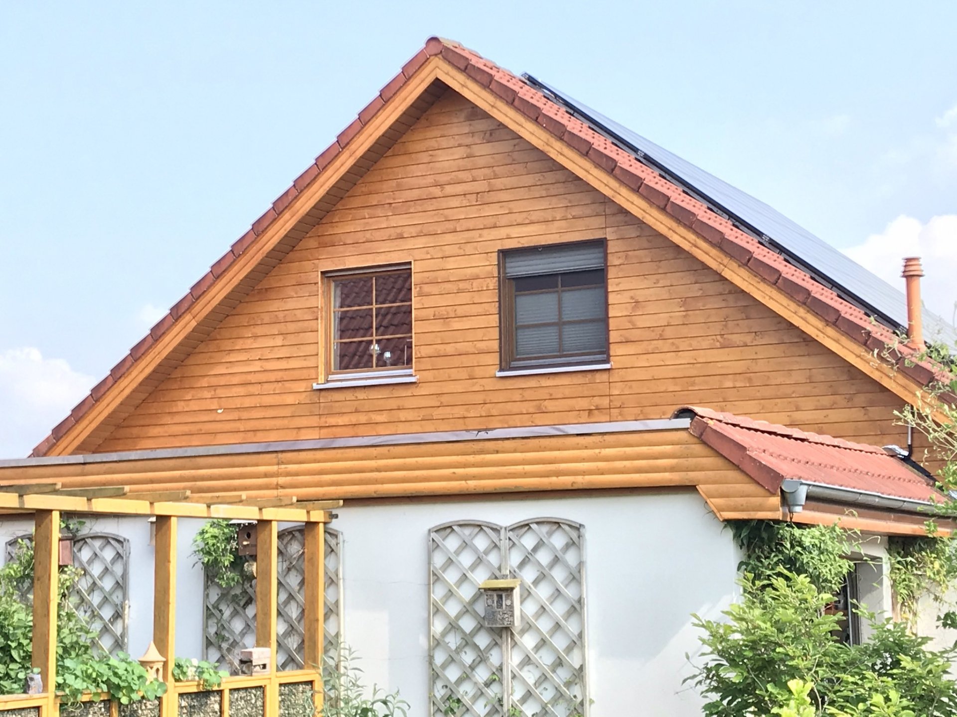

    Guten Morgen,
    Ich wollte einen Giebel neu mit Holz verkleiden.
    Jetzt habe ich eine Frage wegen der Verlegung.
    Der Giebel ist alle 60 cm verlattet.
    Wenn ich jetzt das Profil (Nut und Feder) befestige muss ich dann immer mit dem Brett immer auf einer Verlattung enden und dann das Brett auch frei in der Mitte zwischen der Verlattung enden?
    Weil der Verbund ja durch das obere und untere Brett gesichert ist.
    Hoffe man kann mein Kauderwelsch verstehen.
    Gruß von der Nordsee
  2. #2 Gast85808, 09.05.2021
    Gast85808
    Gast85808 Gast
    Na ja, "fliegende Stöße" sind nicht der Knüller.
    Es kommt, wie üblich, darauf an. Schneidest Du vom Brett z.B. 10cm ab, was solls, dafür plant man ja auch Verschnitt ein. Oder sind es jedes Mal (im ungünstigsten Fall 58 cm). Da sollte man dann eher mal auf die Längen im Einkauf achten.
    Wenn sich ein fliegender Stoß gar nicht vermeiden lässt, dann hinterfüttern (also Holz unterlegen und beide Enden festnageln/schrauben).

    So erledigt. Hat besser geklappt wie gedacht.

    Sei mir nicht böse: genau so sollte es nicht aussehen... :smoke

    Was ist da denn jetzt so wie es nicht soll?
    Habe die Bretter genau so gemacht wie sie 20 Jahre zuvor von der Fertighausbaufirma auch waren.
    Stöße da wo die alten auch waren.
    Aber ich lasse mich gerne eines besseren belehren.
