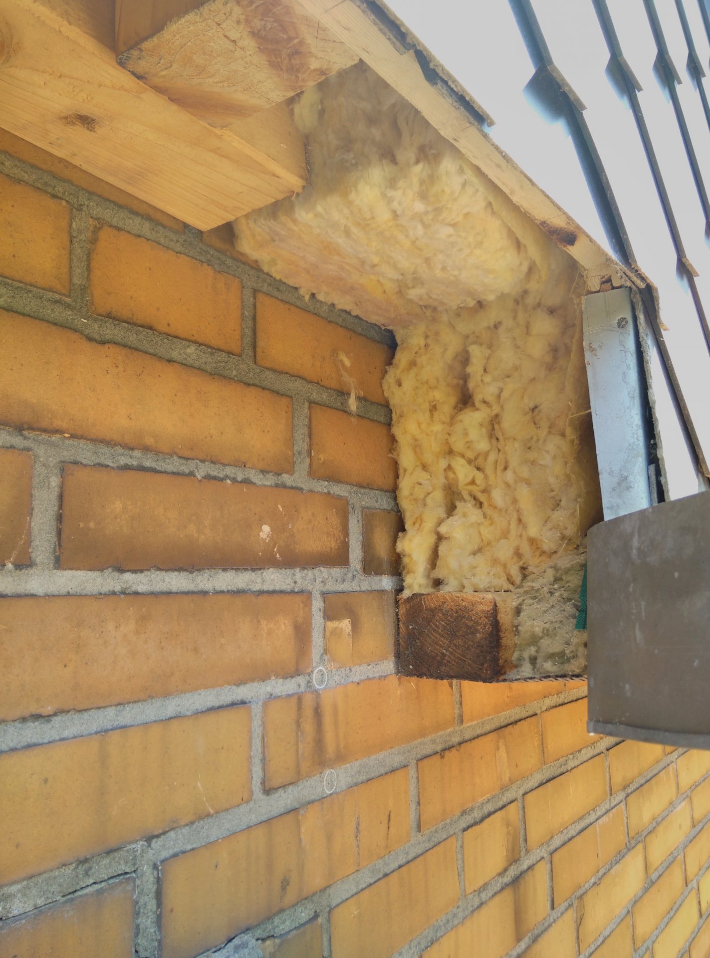

    Die Vorgeschichte:
    Beim Dämmen der Giebelwand wurde die Markise so umschlossen/eingehaust,
    dass eine Reparatur/Aus- und Wiedereinbau unmöglich ist.
    Da die Markise beim Ausbau endgültig kaputt gegangen ist,
    soll nun eine neue her.
    Da es keine Baugleiche mehr gibt muss das "Loch" nun verschlossen werden,
    bevor etwas neues montiert werden kann.
    Was bisher geschah:

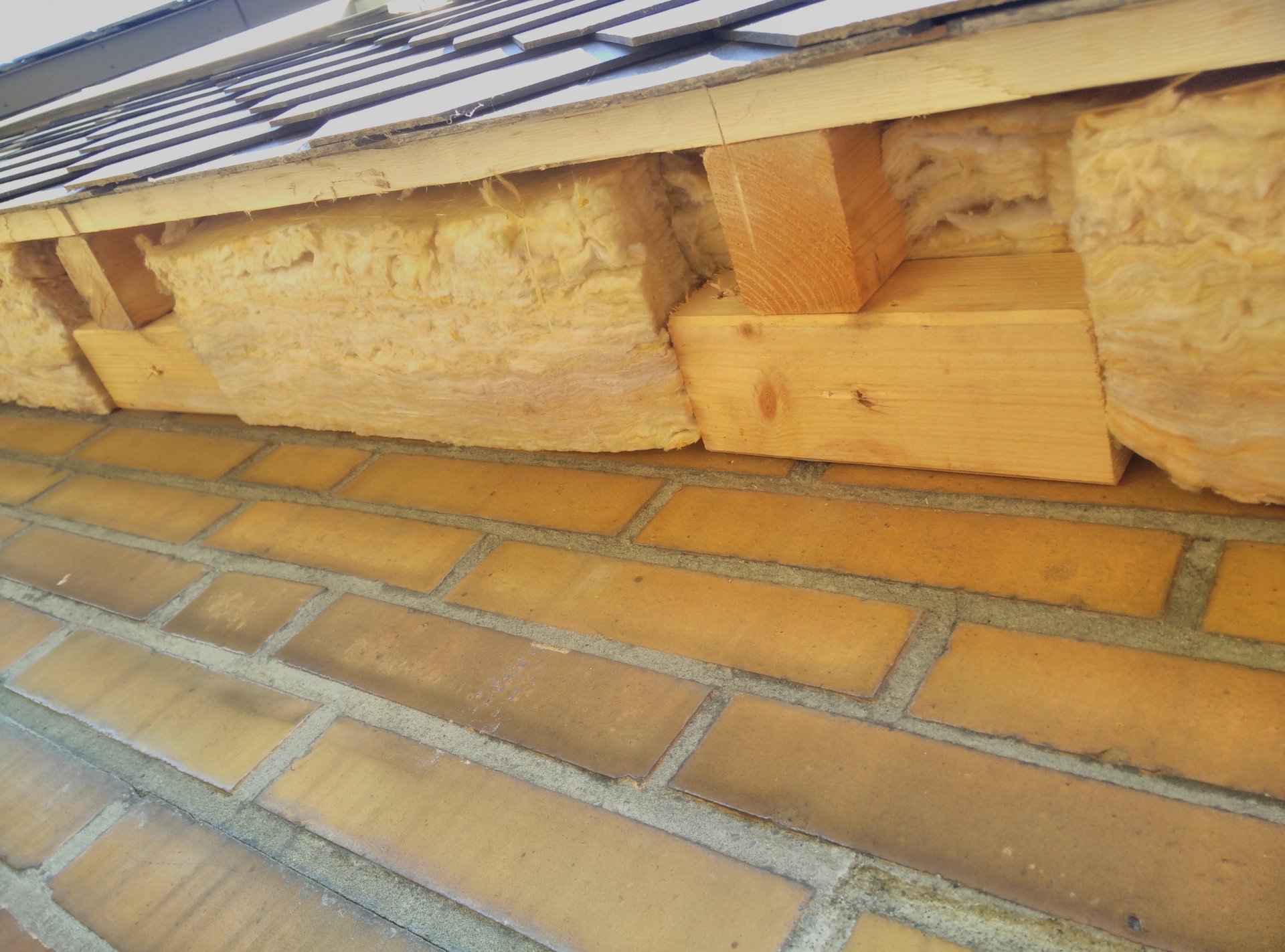

    Da die Schindeln sowie die darunter liegende Holzpaneele direkt auf dem Markisenkasten auflagen,
    war die Traufkante zu kurz.
    Aus diesem Grund habe ich die Holzpaneele auf der Höhe der Unterkonstruktion abgeschnitten.

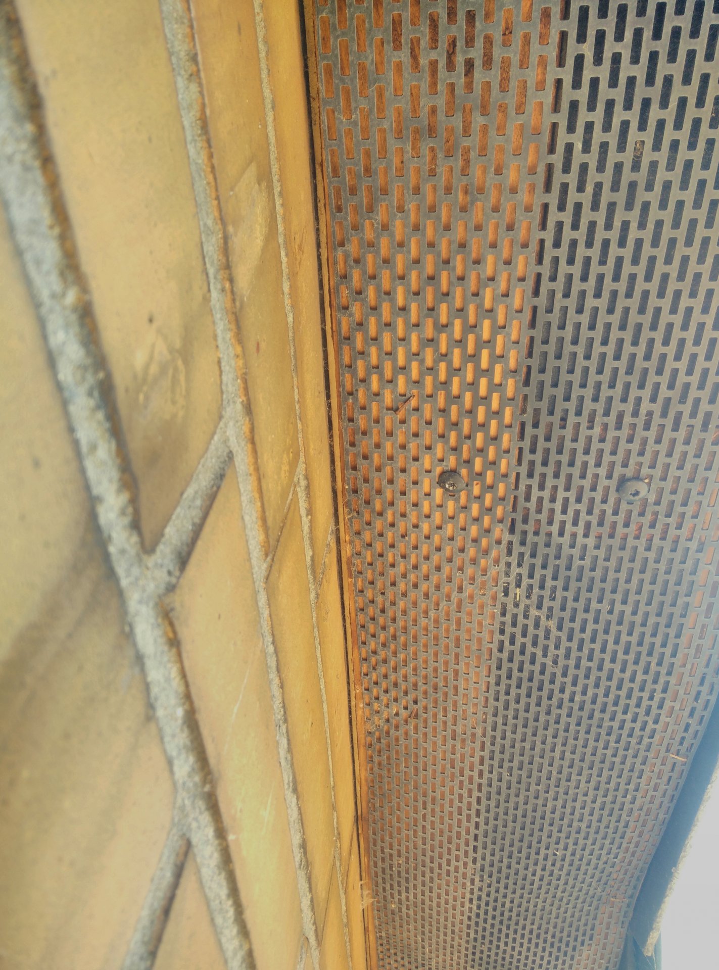

    Dadurch habe ich eine 30mm Traufkante und eine einigermaßen einheitliche Ebene erzeugt,
    um das Vogel-/Lüftungsgitter zu montieren.
    Das Problem:
    Da ich es ordentlich machen will und einen einigermaßen einheitliches Erscheinungsbild erzeugen möchte,
    habe ich mir die vorhandene Konstruktion am Dach genauer angeguckt.

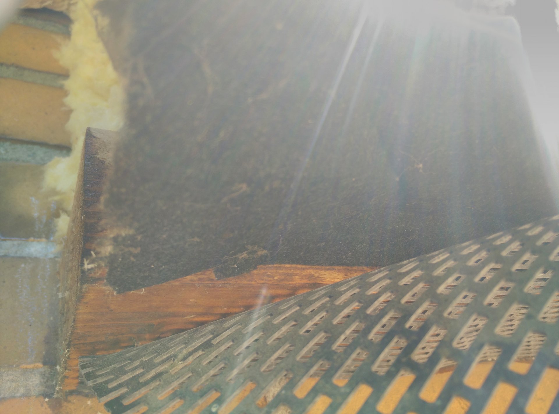

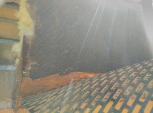

    Dabei ist mir aufgefallen das der Dachdecker die Unterkonstruktion an den anderen Stellen angestrichen hat.
    Zudem ist an der Unterseite des Dämmmaterials eine Art Vlies vor dem Lüftungsgitter.
    1. Frage: Hat Vlies nur eine kaschierende Wirkung, damit die gelbe Farbe nicht durchscheint oder hat es eine technische Funktion.
    2. Frage: Welche Art Vlies und Anstrich ich dafür am besten benutzen sollte.
