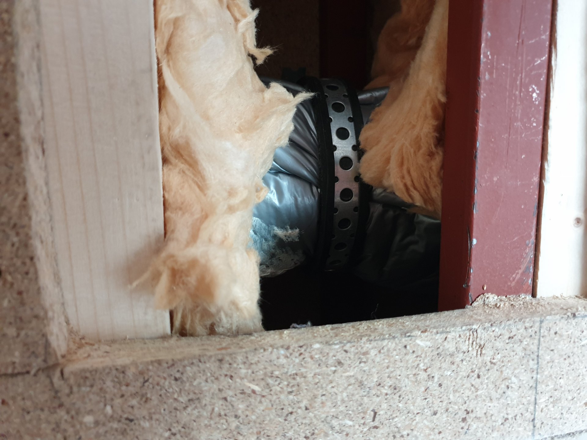

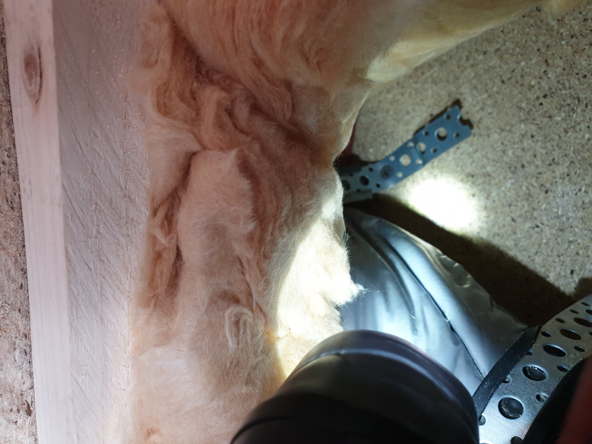

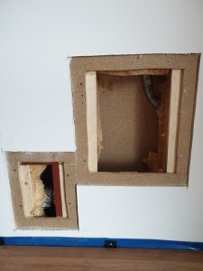

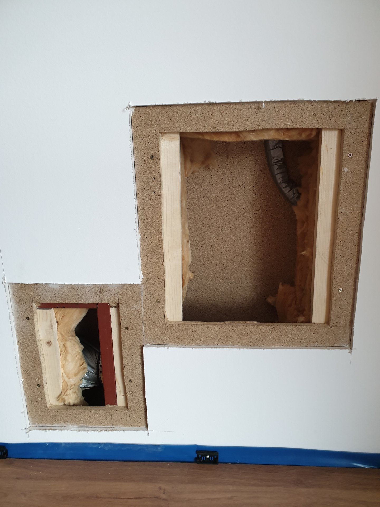

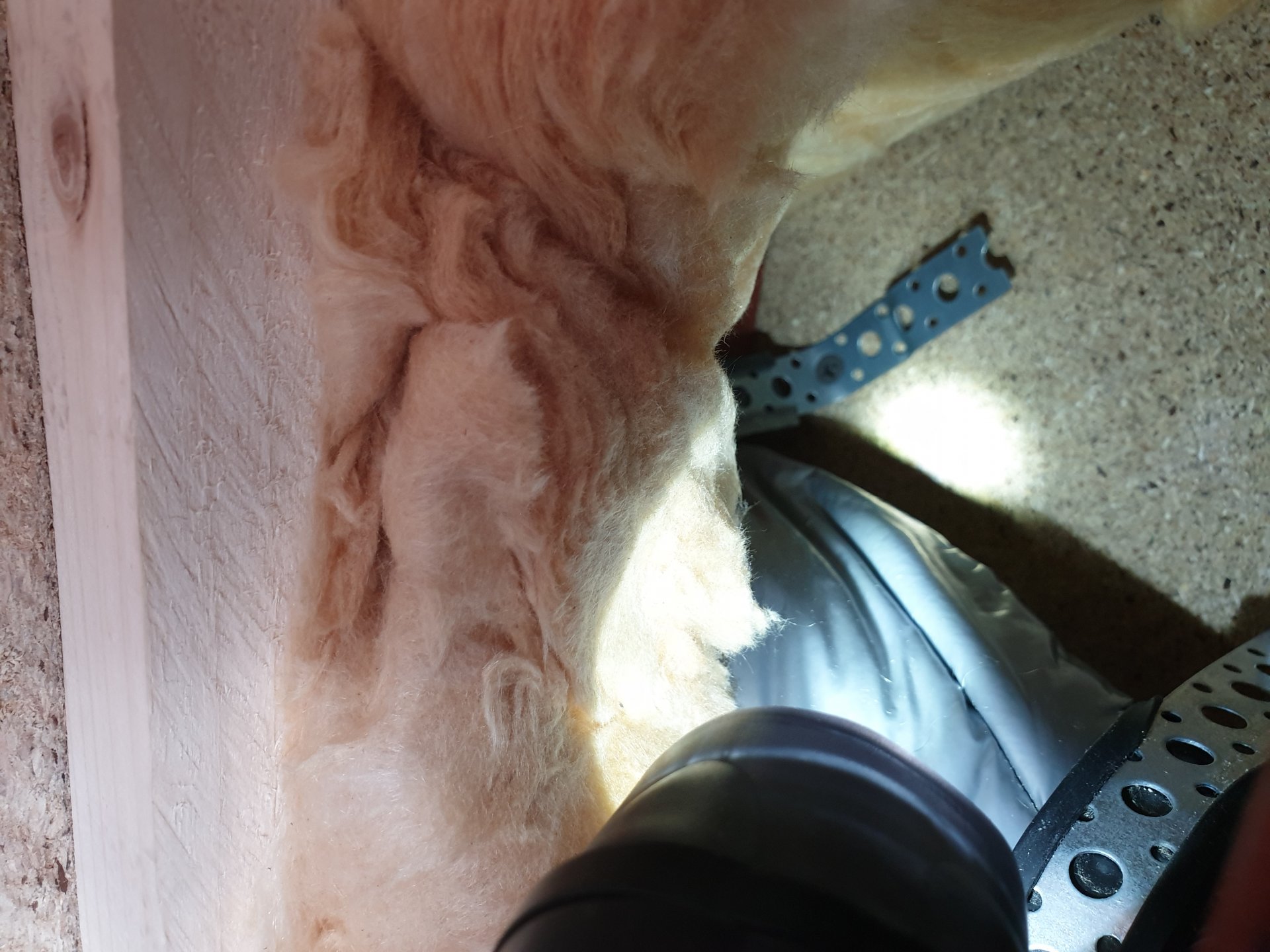

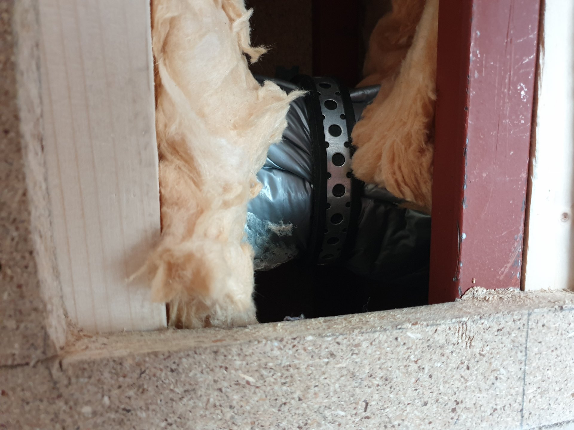

    Kurzes Update zum Problem. Der Haussteller war da und hat die Rückwand hinter der Toilette aufgemacht.
    Das Gestell der Wand wurde in dem Bereich nochmal zusätzlich am Boden fest geschraubt. Da das Geräusch ja nur einmal täglich nach zu stellen ist, hat man die Wand erstmal offen gelassen. Dadurch konnten wir das Geräusch eingrenzen auf den Bereich um eines der Lochbänder, die das Abwasserrohr halten.
    Eines von den Lochbänder saß extrem straff, deshalb haben wir hier eine der Schrauben gelockert. Das Knacken war damit erstmal weg.
    Aber leider haben wir uns wohl zu früh gefreut, weil es jetzt - ein paar Tage später - aus der selben Ecke knackt, wenn man sich vom Thron erhebt :mauer
    Allerdings auch nur, nachdem die Raumtemperatur 2° angestiegen ist. Wir probieren nochmal die nächsten Tage, wie gut sich das reproduzieren lässt, aber heute hat das zweimal geklappt (wir hatten die Nacht die Fenster auf, um den Raum nochmal richtig runter zu kühlen, bevor wir wieder alles zu machen).
    Ich wär grad für jede Idee dankbar. Ich will einfach nur wieder in Ruhe kacken können :fleen

    Das knacken könnte auch von den Faserplatten kommen.
    Sind die mit normalen Trockenbauschrauben befestigt ? Ich verwende dafür immer Heco Unix Schrauben mit Zusammenzieheffekt.
    Das Abwasserrohr mit PU einschäumen könnte ggf auch was verbessern.
