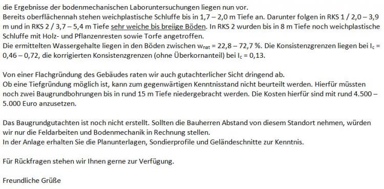

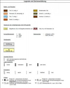

    wir haben einene Bauplatz der Stadt erworben (neues Baugebiet) auf dem schon zwei Häuser gebaut wurden. Nun sind wir die ersten die dort ein Bodengutachten von einem Geologen erstellen liesen. Dies war sogar auf Wunsch unseres Bauträgers.
    Beim Ergebnis dann der Schock: uns wird von einer Flachgründung DRINGEND ABGERATEN. :wow
    Auf Anfrage beim Bürgermeister meinte dieser nur, das würde schon gehen, man solle einfach ein bisschen mehr Schotter einbringen und außerdem wären im Ort genug Häuser auf Schlammgebiet gebaut worden und da sei auch nichts passiert. Ist für mich natürlich kein sehr gutes Argument. Nun tut sich für uns die Frage auf: Was tun? Bauplatz zurück geben und einen neuen suchen? Testen ob eine Tiefgründung möglich wäre?
    Der Geologe hat den Test nicht zu Ende geführt, um für uns die Kosten erstmal nicht ins Unermessliche zu treiben.
    Wir hatten vor ein massives EFH mit Garage ohne Keller zu bauen.
    Im Übrigen stellt sich für meine Eltern die gleiche Frage. Sie wollten die beiden Bauplätze daneben kaufen und ein einstöckiges Holzständer-Haus ohne Keller bauen. Wie sieht es da mit der Tragfähigketi aus (mehr Fläche, weniger Gewicht).
    Wir sind momentan leider sehr ratlos und kennen uns auch einfach zu wenig aus. Vielleicht weiß hier jemand Rat.
    vielen Dank

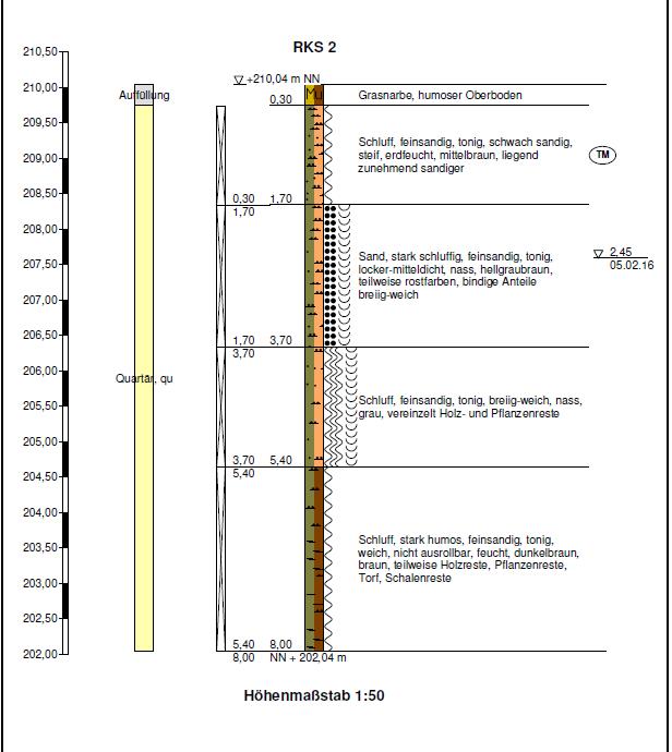

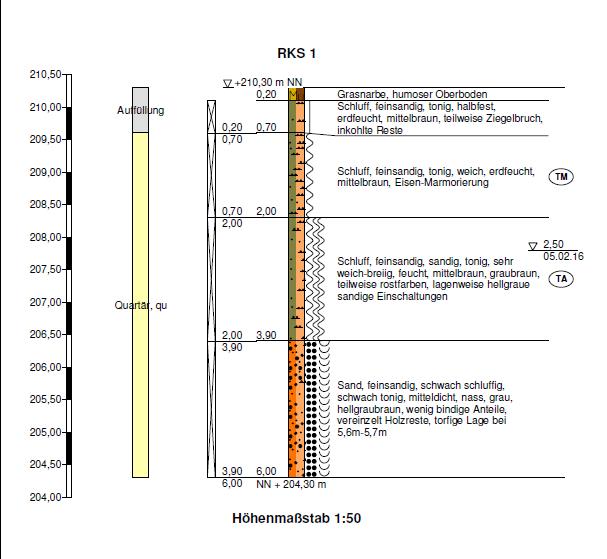

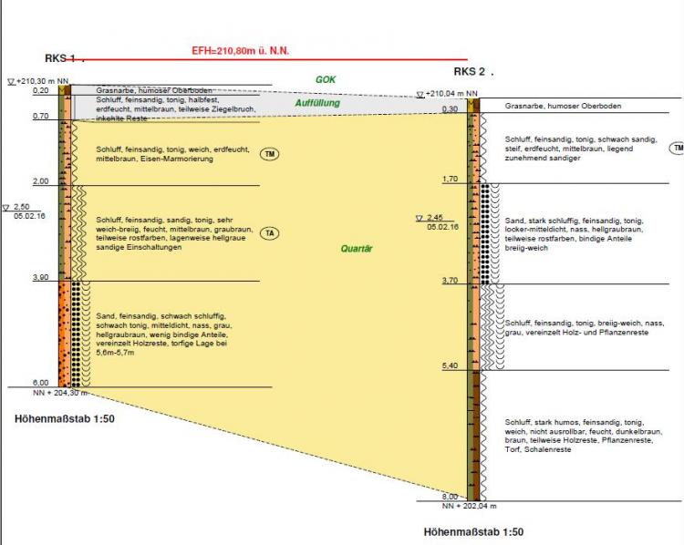

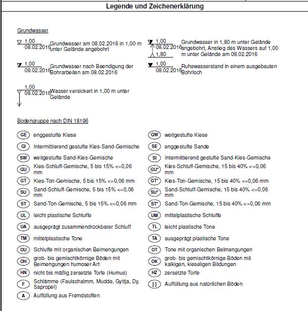

    Schade, dass der Geologe dort abgebrochen hat, wo es interessant wird. Da sind min. 2,60 m Pampe drin, und wie es darunter aussieht, ist unbekannt. So kann man nicht mal grob abschätzen lassen, was eine Pfahlgründung o.ä. kosten würde.
    Ich kann nur abraten, dort eine Flachgründung zu machen.
    Gibt es eine Alternative zum Grundstück in dieser Lage? Wenn nicht, müsste Ihr in den sauren Apfel beißen und die Mehrkosten schlucken.
    Nur mal so zur Info: Vor einigen Jahren hatte ich den Auftrag für eine EFH-Statik (Bungalow, nicht unterkellert). Im Baugrund gab es eine Torflinse. Der Baugrundgutachter hatte für eine Gründung auf elastisch gebetteter Fundamentplatte Setzungen von 25 cm in den ersten 5 Jahren berechnet, natürlich mit dem Zusatz, dass alles auch noch viel schlimmer kommen könne.
    Die Bauherren wollten trotzdem partout keine Pfahlgründung, und so haben wir uns (für mich glücklicherweise) auftragsmäßig getrennt. Irgendeiner hat sich dann den Hut aufgesetzt und das Ding geplant. Das Ende vom Lied: Kürzlich habe ich von einem gemeinsamen Bekannten gehört, dass es schon seit Jahren gerichtliche Streitigkeiten mit den Nachbarn gibt, weil es an mehreren Gebäuden Schäden gab. Der Bauherr wohnt mittlerweile irgendwo in der Laube, hat seine Firma aufgegeben und ist fertig mit der Welt. Zur Bauherrin weiß ich nichts, auf jeden Fall gab es eine Trennung.
    So etwas wünsche ich niemandem, aber hier war es mit Ansage!

    Wenn der Geologe schon von Flachgründung abrät, dann ist das Risiko hoch.
    Dickeres Gründungspolster, Bodenaustausch beseitigt nicht das Grundproblem der weichen Schicht in der Tiefe. Die drückt sich über Jahre langsam zusammen und beeinflußt über große Flächen alles was oben drauf steht.
