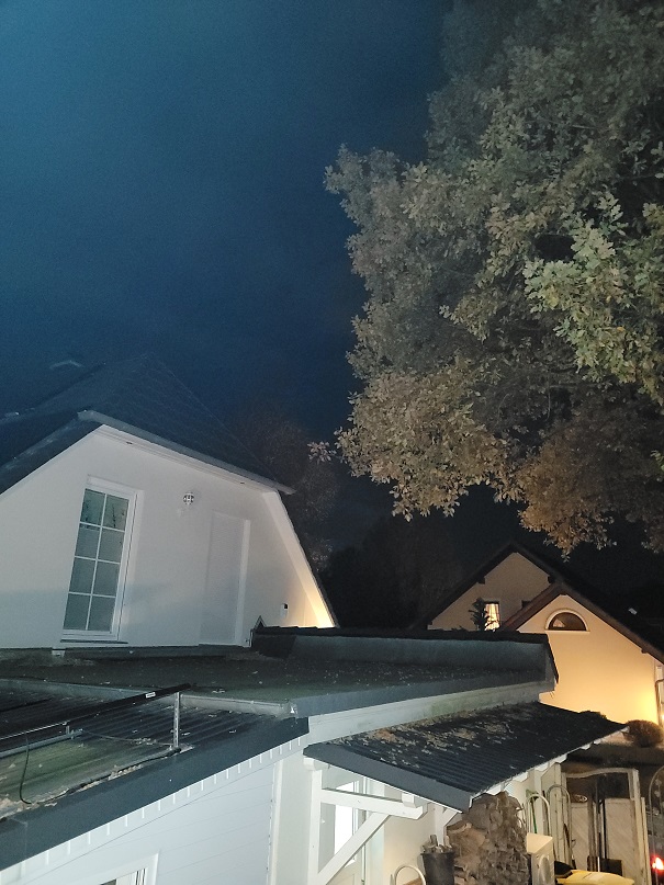

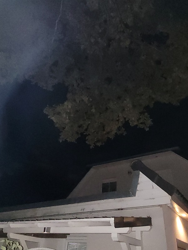

    Hallo, ich möchte auf einer Garage eine Dachterrasse errichten. Geplant war das ganze beim Bau schon, daher ist die Fläche dafür ausgelegt. Ich habe ein Gefälle von 15cm auf 6m Länge. Ich überlege gerade, wie ich das Geländer machen könnte. Am einfachsten wäre es, wenn es schräg ist und ich die Pfosten nur aufschraube. Dann hat das Geländer das Gefälle der Garage. Oder ich mache es hinten, am tiefsten Punkt, zB 1,15m hoch und am Anfang 0,90cm.
    Was meint ihr? Ich wollte dann eigentlich mit HPL Platten die Füllung machen, die kann ich dann ja unten schräg schneiden.....

    Normal macht man sowas nicht von oben fest, sondern seitlich außen. Oder wo genau ist das Gefälle? Wo ist das Geländer, mitten auf dem Dach?

    ich werde mal ein Bild raussuchen....
    Aber selbst wenn ich die Pfosten an der Hauswand befestige, bleibt die Frage, mit Gefälle oder ohne?
    2,5% sind natürlich schon recht schräg, aber ich glaube den Boden werde ich so lassen.
    Wenn ich das Geländer gerade mache, dann ist es vorne niedriger als hinten. Ich glaube 0,90m braucht man ja. Vorne 0,90m und hinten 1,05m

    Willst du nur ein Rohr oder auch mit Windschutz/Glas etc.?

    Er schreibt doch, das es eine HPL Platte werden soll.
    @klopsesser unten schräg wuerde ich nicht machen. Entweder 3 Felder mit Höhensprung oder mit paralleler Ober- und Unterkante mit Gefälle. Mach mal jeweils eine Skizze, dann siehst was Dir besser gefällt.
    Ich hoffe mal das Geländer kommt nicht an eine GS Grenze.

    Hier mal Fotos....war leider gestern schon dunkel. Den Dachkasten and er Seite verkleide ich noch mit Zinkblech. 20221115_175600.jpg 20221115_175312.jpg

    Nach dem Foto glaube ich nicht.:bierchen:
