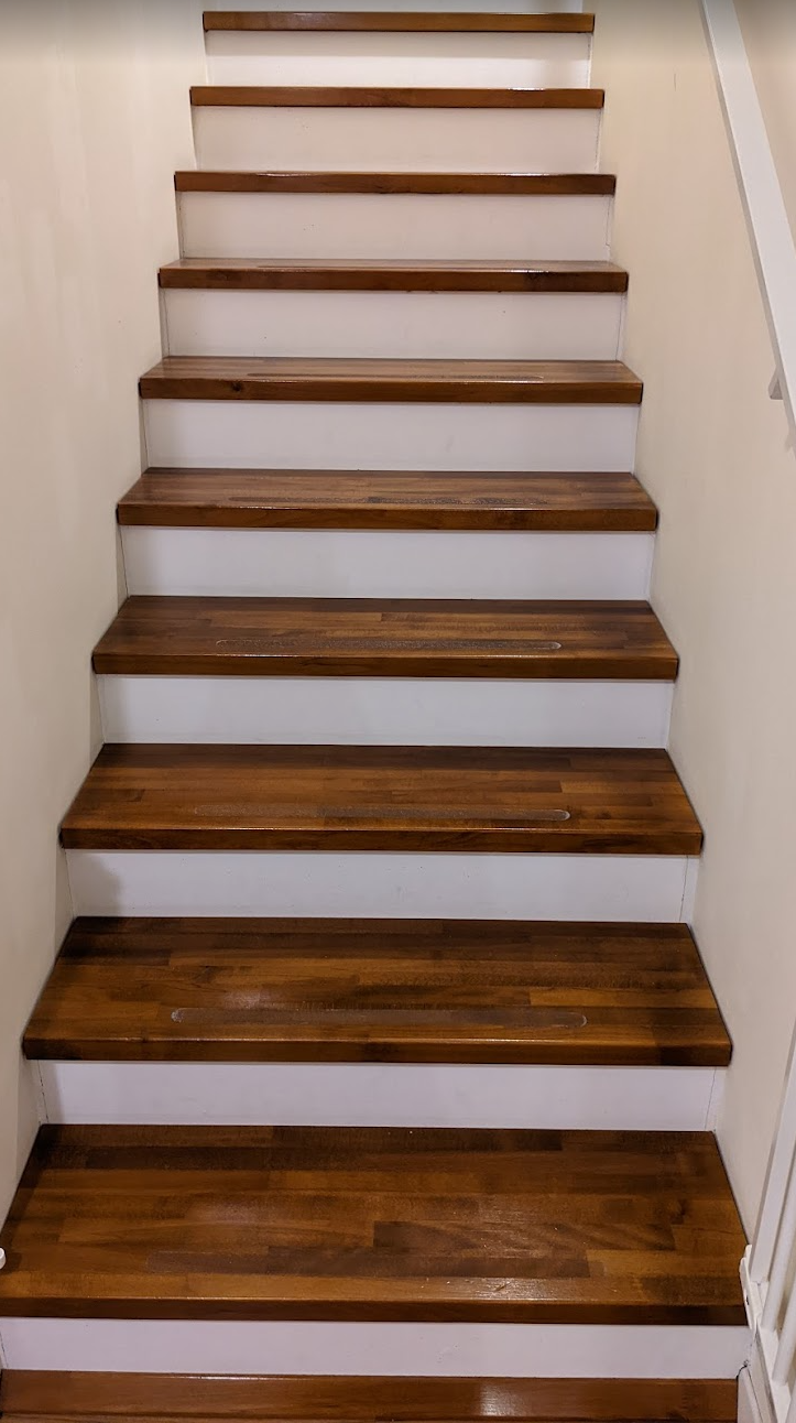

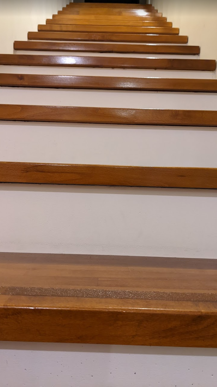

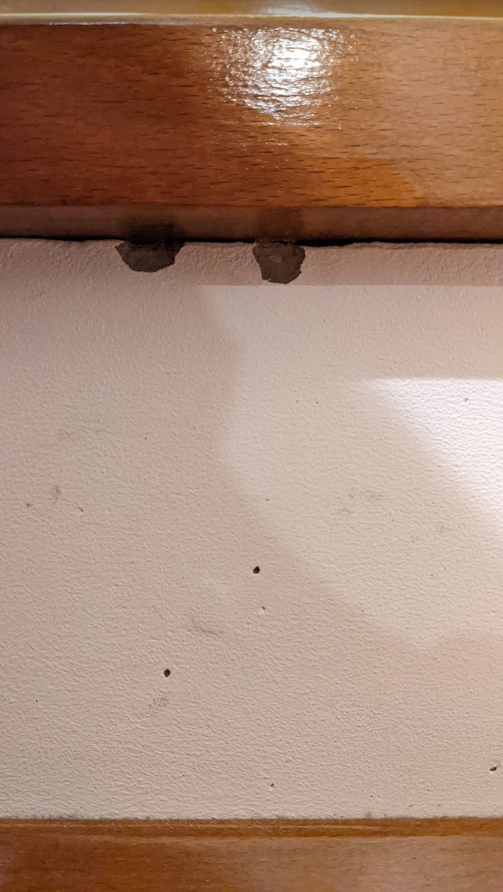

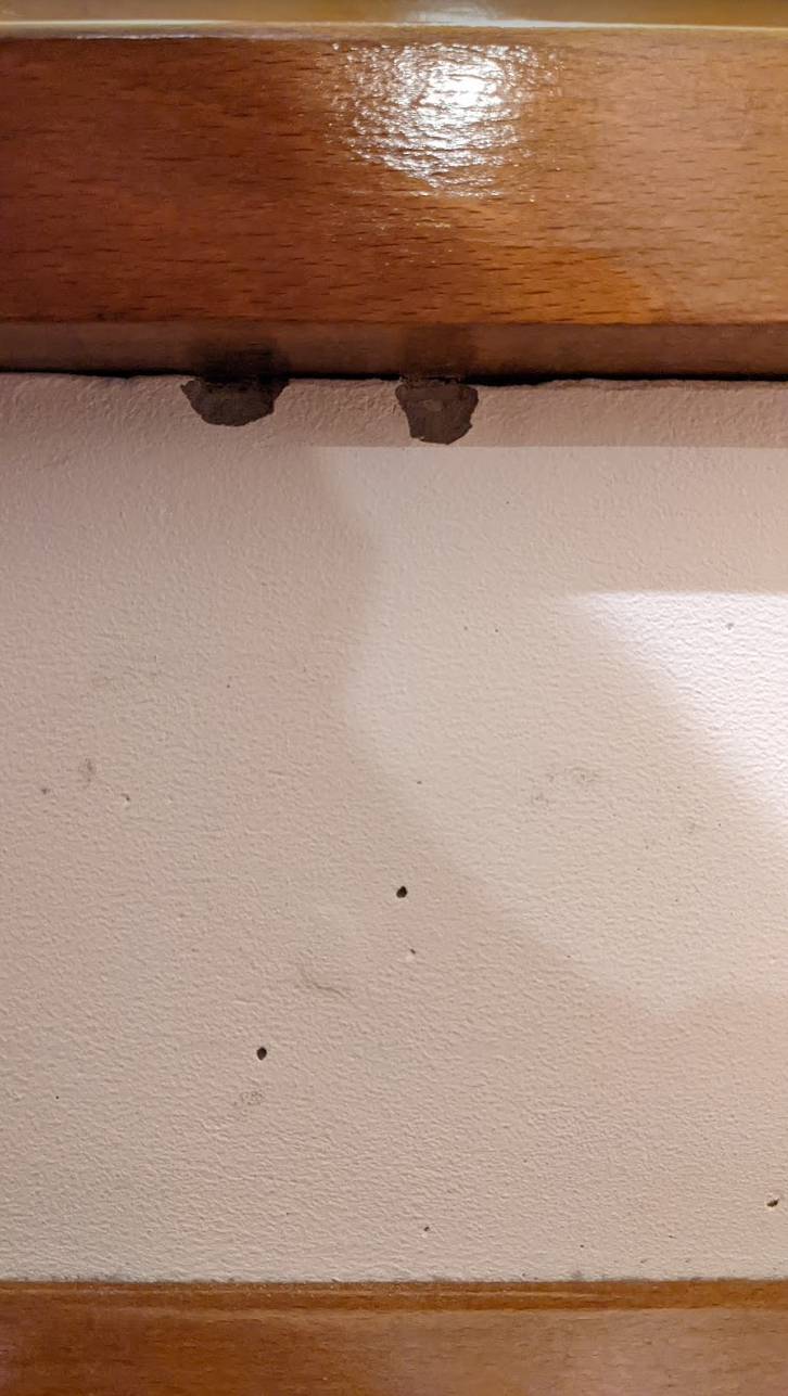

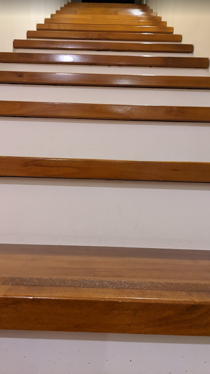

    Wie kann ich am besten geklebte Holzstufen entfernen? Welche Werkzeuge benötige ich und wie gehe ich vor? Ich habe versucht einen flachen Schraubenzieher unter der Holzstufe einzusetzen aber da gibt es sehr wenig Spielraum. Beim Versuch sind auch Teile der Treppe abgesplittert. Anbei ein paar Fotos.

    Treib 2-3 GROSSE Holzkeile unter die Stufen.

    größere Holz- oder Metallkeile bekommst du im Baumarkt, einen 1500 - 2000 gr Hammer dazu
    und die Keile unter den Stufen eintreiben

    Die Setzstufen werden aber wohl auch die Keile nicht schadlos überstehen.
    Was soll denn statt dessen da hin? Und wie sieht die Treppe von unten aus?

    Wir haben vor Parkett zu verlegen, auch für die Setzstufen. Ich hoffe die jetzigen Stufen können mit dem Holz Keil behutsam entfernt werden da ich sie gerne meinem Schwiegervater geben möchte.
    Die Stufen sind aus massivem Holz und wie man auf den Bildern sieht sehr dick.

    Die Setzstufen sind ziemlich sicher nicht zu retten…verklebt ist halt verklebt, das bekommt man nicht „schadfrei“ rückgebaut…

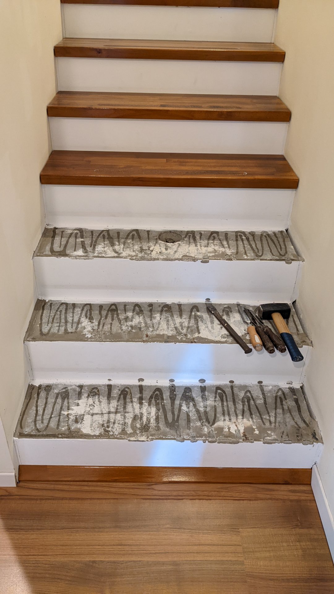

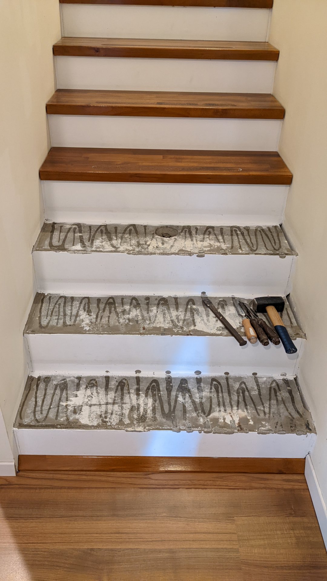

    Vielen Dank nochmals für euer Feedback. Die ersten 3 Stufen sind schon geschafft. Ich benötige etwa 15-20 Minuten pro Stufe.
