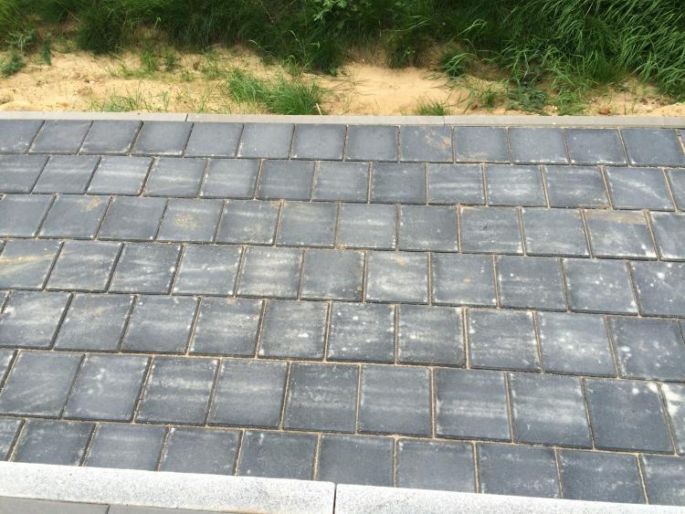

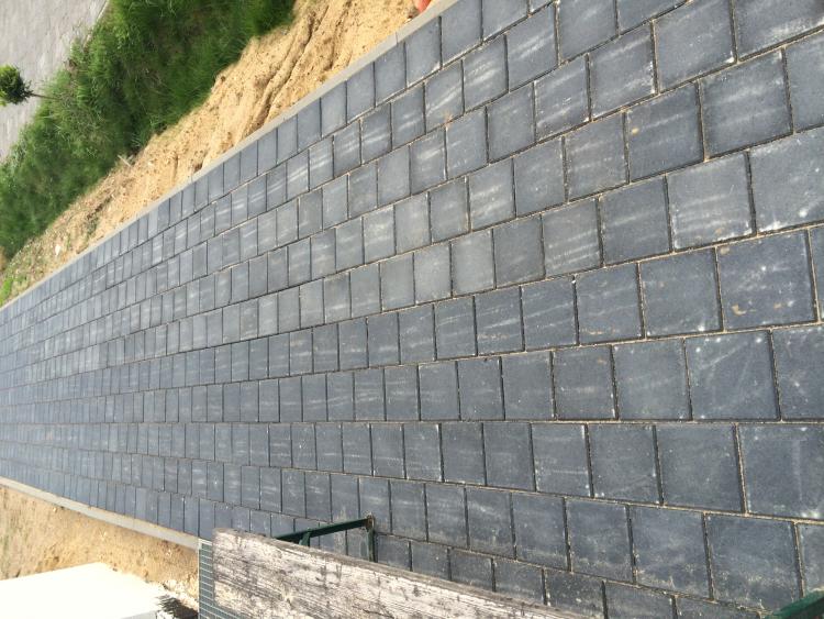

    Hallo liebe Leute,
    ich habe mein Gehweg Pflastern lassen. Mit schrecken habe ich festgestellt das dieser komplett zerkratzt ist. Der Pflasterer sagte mir dann es sei "normal":mauer und geht mit der zeit weg. Stimmt das so ? Er hat ohne Gummi matte gerüttelt.

    Hallo Unique,
    wie die Pflastersteine gerüttelt werden müssen/dürfen steht normalerweise in den Verarbeitungsrichtlinien des Herstellers (techn. Merkblatt, etc.). Einfach mal dort reinschauen oder beim Hersteller direkt anrufen. Da braucht man nicht im Internetforum nachforschen und hat es dann schwarz auf weiß.

    Es gibt steine mit einer Beschichtung die ein verdrecken verhindern soll. Wenn sowas zerkratzt ist wird das wohl nicht wieder weggehen.
    Ebenso denke ich das deine Art und Weise hier etwas unangebracht ist. Der die Steine verbaut hat, wird wohl nix sagen, was dich verärgern wird. Ich denke bis solche Kratzer weg sein sollen, wird wohl einige zeit Vergehen. Wenn sie überhaupt weggehen.
    Daher der Hinweis an die Herstellerunterlagen und wenn da steht "mit Schutzmatte abrütteln" dann einfach nen Mangel anzeigen und dann is er am Zug.

    Hi hab das gleiche Problem, wenn auch nicht so stark ausgeprägt.
    Mein Gala hat besser aufgepasst.
    Bei meinen Steinen ist es normal, einfache Betonsteine unbehandelt.
    War ein klassischer fehlkauf mit falscher Beratung.
    Sei froh das deine dunkel sind, meine sind hell und bekommen noch zusätzlich Flecken wenn man sie nur krum anschaut. :-(

    Das ist das Ergebnis wenn ohne Schleppmatte abgerüttelt wird .
    Aber es dauert seine Zeit bis alle Steine gleich aussehen , aber Steine mit tiefen Kratzern würde ich tauschen lassen auf seine Kosten .
    Wenn er das nicht will , dann kann er den ganzen Weg auf seine Kosten ersetzen . Ggf. einen Anwalt nehmen und auch einen Gutachter bestellen .
