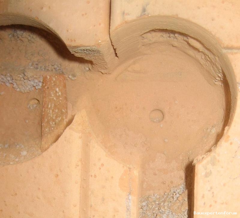

    achja: die selbst gebohrten Dosenlöcher und geschlitzten Leitungsschlitze...[​IMG]auch wenn manchmal nachträgliches Auskratzen der Perlite notwendig war, ging es schneller und genauer als bei den ungefüllten Innenwänden

    die Geschichten mir rausrieselnden Perlite gibt es immer wieder hier. Ich kenne mehrere Baustellen mit verschiedenen Tx von verschiedenen BUs gebaut. Wenn man die Steine sachgerecht bearbeitet rieselt nichts.
    Alternative Erklärung: vielleicht fühlen sich die Steine in OBB besonders wohl und zicken hier nicht rum. :mega_lol:
