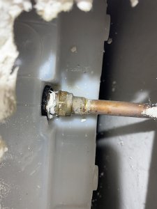

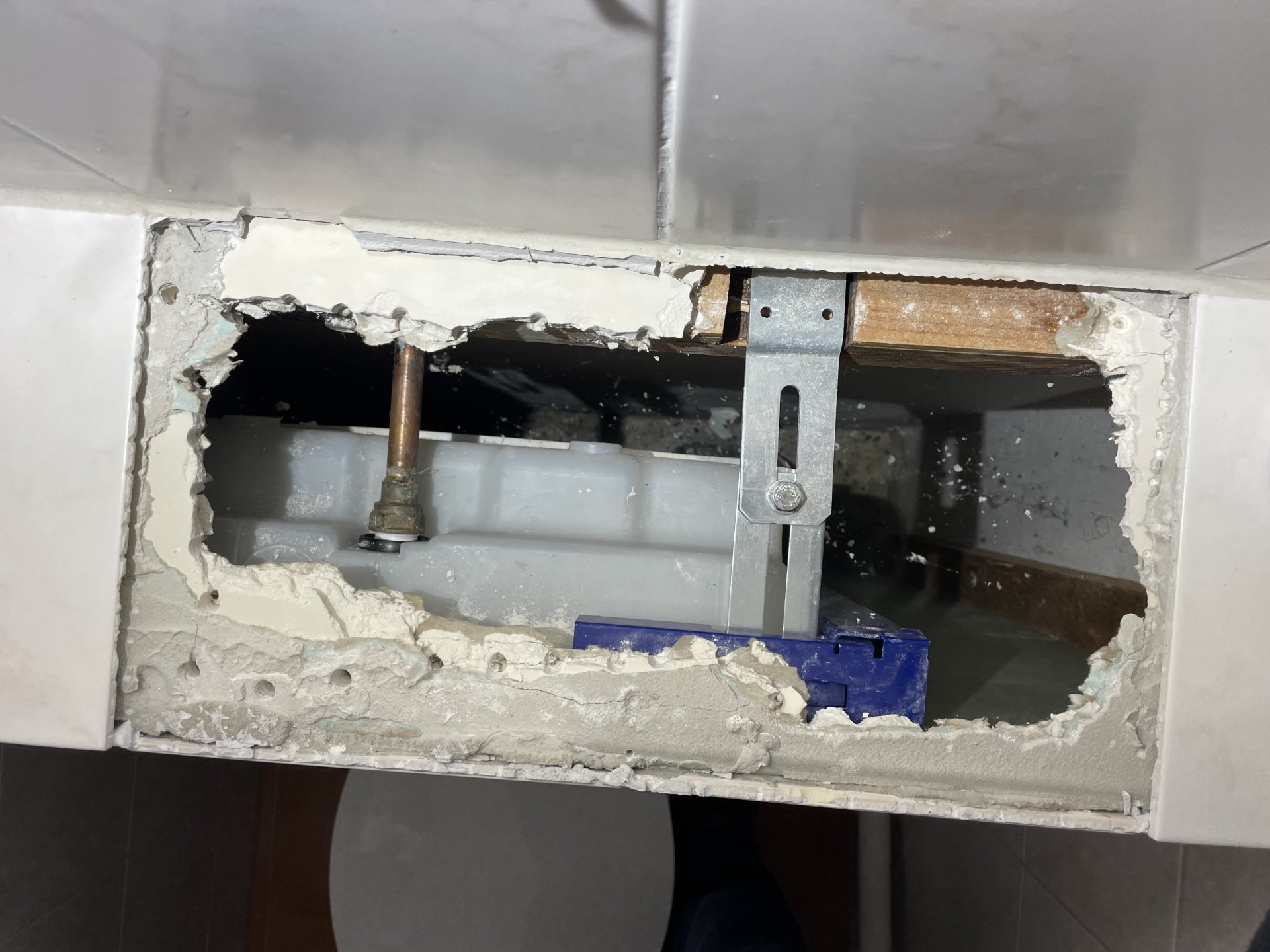

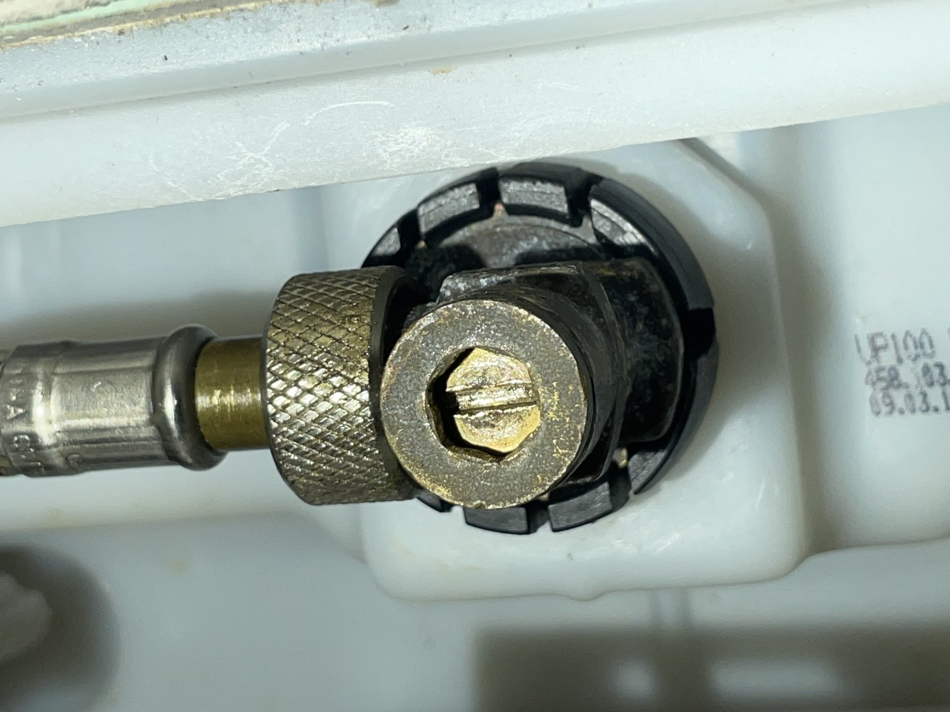

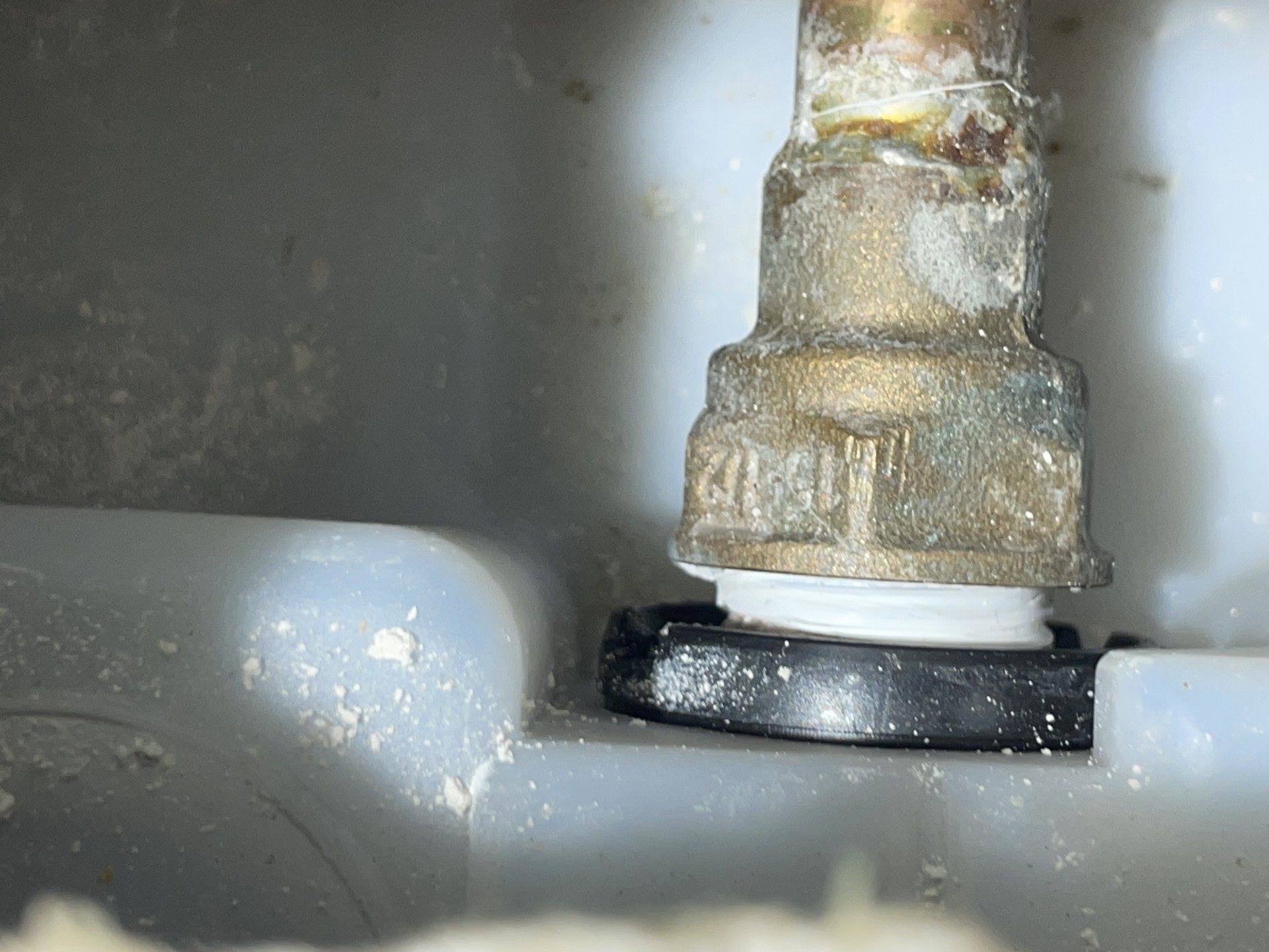

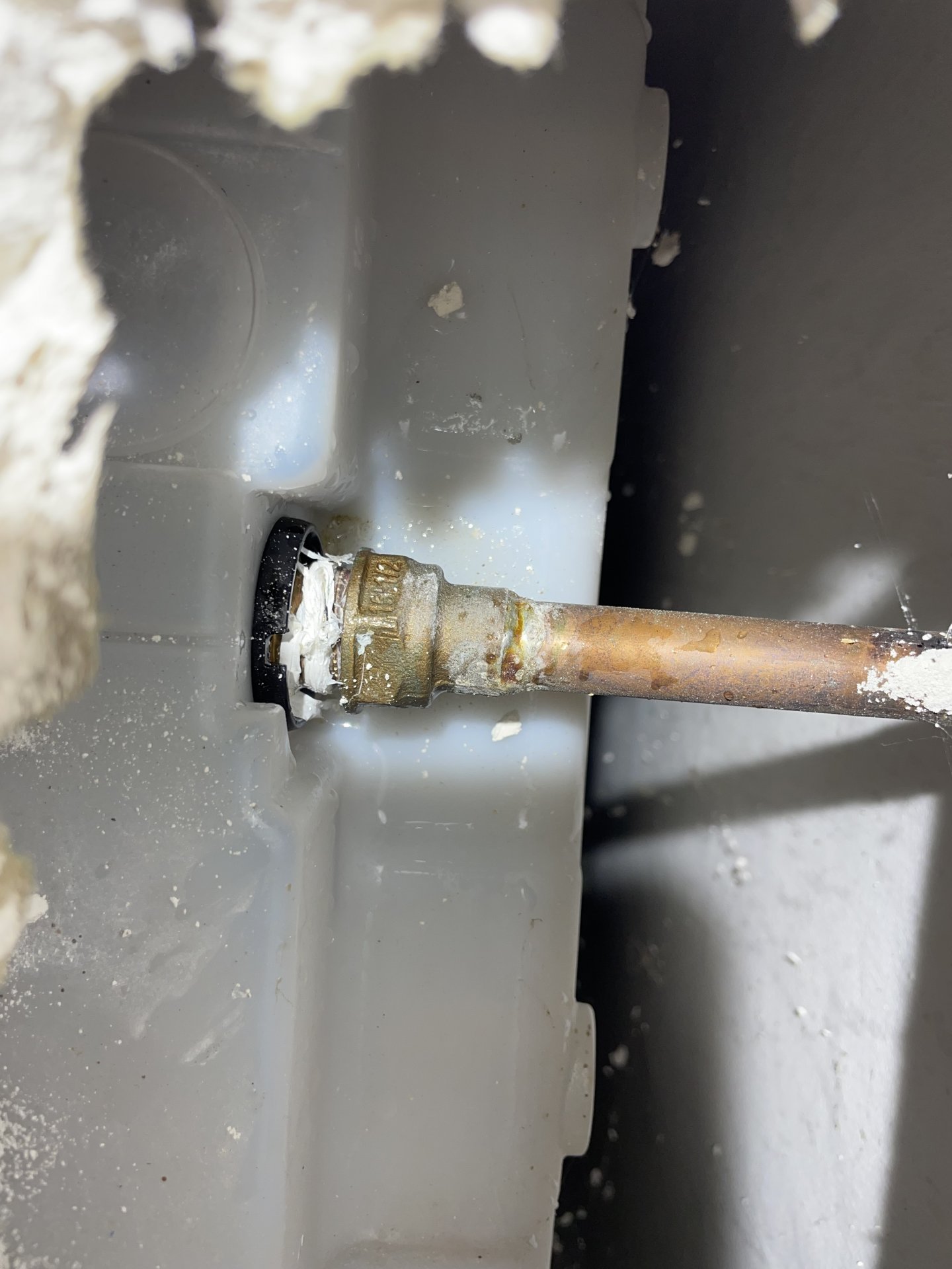

    Hallo, aus meinem Füllventil vom Geberit Wasserkasten kommt plötzlich zu wenig Wasser. Es handelt sich um ein Ferienhaus mit einem Brunnen, Wasseranschluss.
    Es könne also sein, dass Sand oder ähnlich zum Wasserkasten mit gespült wurde und dort für eine Blockade sorgt. Ich möchte gern das Ventil vom Zulauf zum Wasserkasten tauschen. Die Fliesen habe ich abgenommen, hinter dem Wasserkasten bekomme ich den Zulauf zum Rohr auch abgeschraubt. Nun möchte ich aber auch vorn das komplette Ventil / Zulauf herausnehmen. Dort sehe ich im Spülkasten am Füllventil einen schwarzen Kunststoffring. Wie bekomme ich diesen Kunststoffring vom Spülkasten ab? Drehen oder Ziehen oder mit Spezialwerkzeug? Vielleicht erklären meine Fotos mein Problem. Danke für die Hinweise. Ich möchte also wie auf dem Foto 6097,dass komplette Ventil rausnehmen. Viele Grüße, Ulf

    Hey,
    das Ventil mit dem schwarzen Kunststoffring ist nur gesteckt. Sobald du das Kupferrohr getrennt hast, solltest du es herausziehen können. Es könnte etwas schwieriger sein, da es schon älter ist. Du solltest einen Feinfilter einbauen, wo er auch Platz hat, weil du sonst das Problem immer wieder haben wirst. Du könntest auch zuerst versuchen, den Panzerschlauch vom Ventil zu entfernen und das Rohr einmal durchspülen zu lassen.
    Ich sehe nämlich beim Ventil keinen Punkt, an dem sich Sand festsetzen könnte – höchstens beim Füllventil oder im Panzerschlauch selbst.
    Ich hoffe, ich konnte dir weiterhelfen und wünsche dir ein schönes Wochenende!
