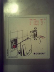

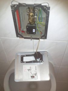

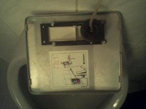

    ich habe Probleme mit der Spülung eines Pissoires der Firma Geberit. Beim Drücken der Spülung kommt nur ein kleiner Wasserstrahl und nicht die volle Spülmenge.
    Im Anhang Bilder

    Die Nummern der Spülung lauten:
    Int. 5581 93
    99699500002

    Wasserdruck in Ordnung?
    Drosselschraube überprüft?
    Dann bliebe nur noch das Pneumatikventil inkl. der Schläuche. Schläuche dicht? Dann könnte das Pneumatikventil defekt oder verschmutzt sein. Ab jetzt muss man sich dann fragen, ob man nicht besser ein neues Ventil spendiert.
    Oder gleich jemanden holen der sich damit auskennt.
    Ralf
