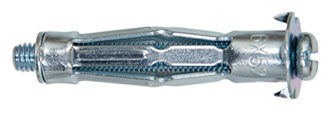

    Nur gut, dass mein Waschtisch das nicht weiß und schon seit 8 Jahren an einer doppelt beplankten GK-Vorwand hängt. der muss wohl die Geschichte mit der Hummel gelesen haben.
    Diese Dübel halten 50 kg auf Zug, werden aber nur zu 20% auf Zug belastet. Der Rest sind Scherkräfte.

    Da muss ich dich leider entäuschen. Laut Lastentabelle von Fischer halten die bei 19 mm beplankung (2x9,5mm) 25 Kg pro dübel.
    Die Geberit Platten haben 20 mm. Das wären also 50 Kg Gesamttraglast.

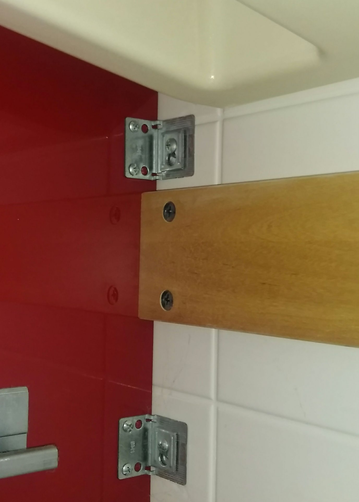

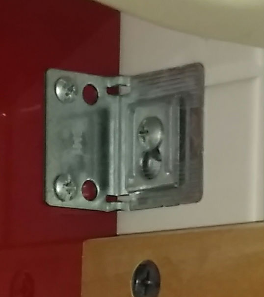

    4 Dübel mit M6.
    Der Schrank ist 1 m breit und die Haltewinkel sitzen jeweils zu zwei Stück übereinander an den Innenseiten der Seitenwände. Die beiden oberen Dübel werden zu ca. 20% auf Zug belastet und die unteren haben ausschlieslich Scherkräfte aufzunehmen.
    Ich hatte damals zwei Füße mitgekauft, diese aber nach der Wandmontage und Sitztest auf dem Waschtisch weggelassen.
    Zur Sicherheit könntest Du doch einfach doppelt Fermazell montieren lassen.
    Ich hatte diese Option nicht. Als ich mich damals entschlossen habe, das Penthouse selbst zu nehmen, war die Beplankung schon dran.
    Vor einem Jahr hatten wir das Thema schon einmal. Hier die zugehörigen Bilder:
