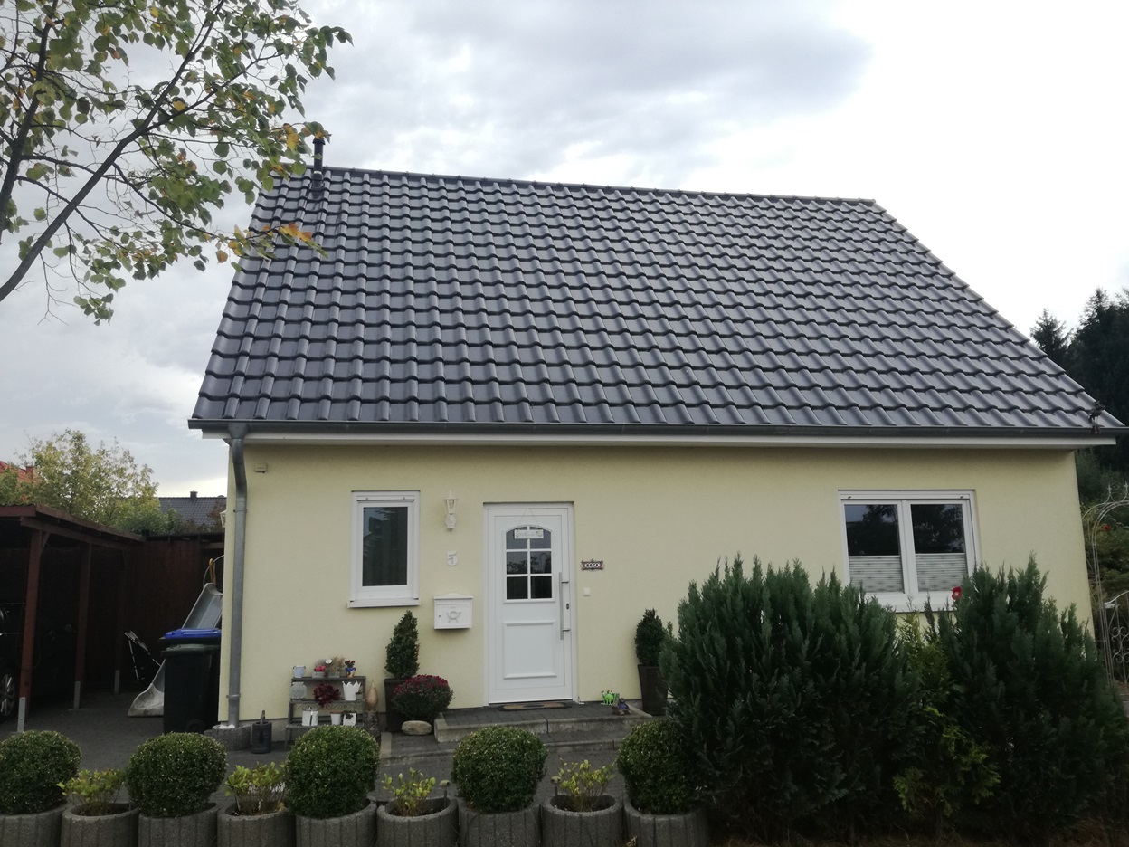

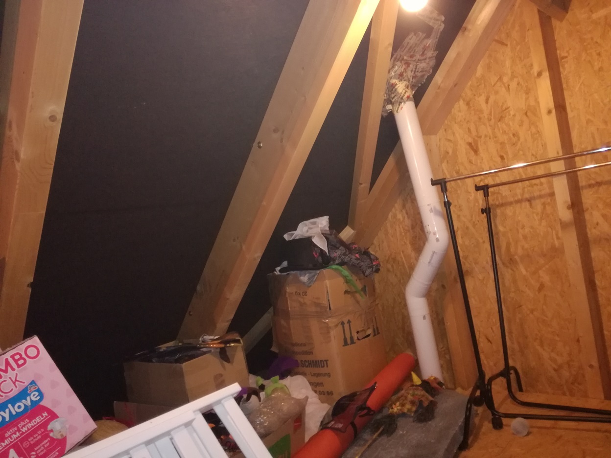

    wir haben ein Haus BJ 2005 - Holzständerbauweise gekauft.
    Die Kniestockhöhe im OG beträgt leider nur 30cm. Daher möchten wir gerne mit einer Gaube die Räume vergrößern.
    Der Dachdecker meinte nun, dass die Gaube erst ~80cm von der Hauswand entfernt anfangen kann und wir daher dort einen Vorsprung behalten würden.
    Einzige Alternative: wir würden das Dach zum Pultdach umbauen und entsprechend hochbauen. Hierbei würde der Kniestock dann höher werden, jedoch nicht auf Raumhöhe.

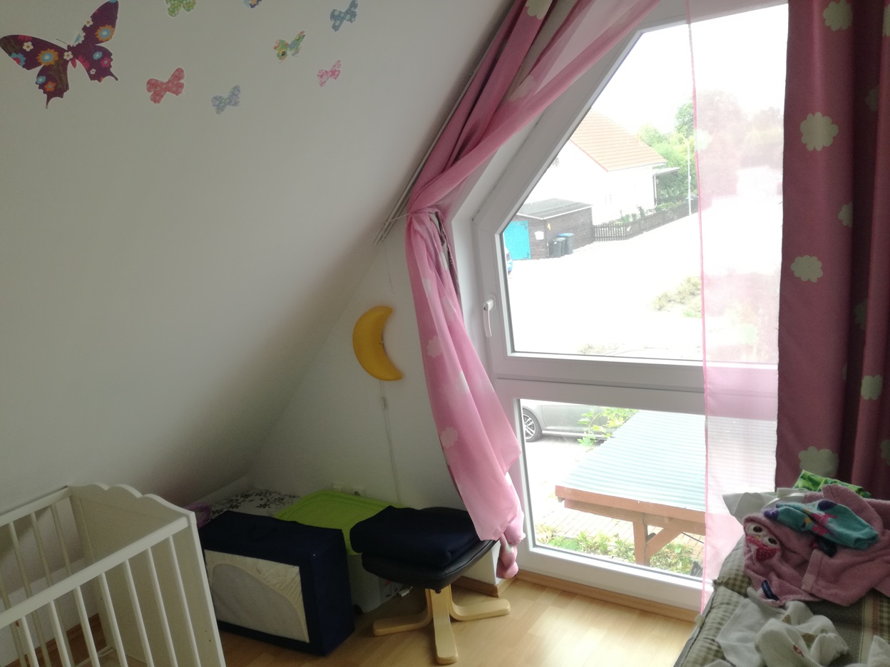

    Meine Frage ist nun: Gibt es mittel und Wege, eine Gaube über die gesamte Hausseite zu ziehen, OHNE dass wir diesen Vorsprung haben? Wir haben aktuell schon ein "abgeschnittenes" Fenster, was ich dachte, dann endlich gegen ein normales zu tauschen.
    Anbei noch einige Fotos.

    Du willst doch eigentlich gar keine Gaube sondern eine andere Dachform bzw. Neigung.
    Das Fenster mit dem abgeschnittenen Eck ist das kleinste deiner Probleme :)

    Dad Simon :winken:bierchen:, mal vom baurechtlich en abgesehen, das gibt ihre Konstruktion nicht her, sie müssen beide Seiten dann entsprechend betrachten- bei Ihnen gibt es eine sogenannte Typenstatik, soviel 'Fleisch' ist in dieser Konstruktion nicht enthalten. Auch ein Umbau auf Pultdach wird nicht so einfach realisierbar. Die Kosten stellen wir vorerst anheim.

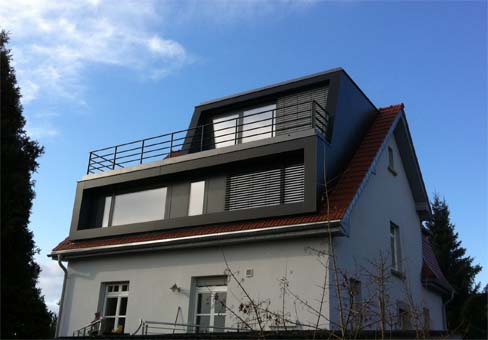

    Das würde heißen, dass man oben noch 45° Dachneigung hat und diese dann ab einer gewissen Höhe eine geringere Dachneigung hat?
    Würde das so funktionieren?

    Ein einseitiges Mansarddach quasi?

    Evtl. so?
    Die Frage ist halt, lohnt das an dem doch relativ neuen Häuschen?
    Falsches (zu kleines) Haus gekauft?

    Jetzt sieht das Haus noch ganz gut aus.... nach der Dach Vergewaltigung..... wer weiß ...
    Warum muss es so eine Mega Gaube sein und nicht einfach zwei oder drei normale

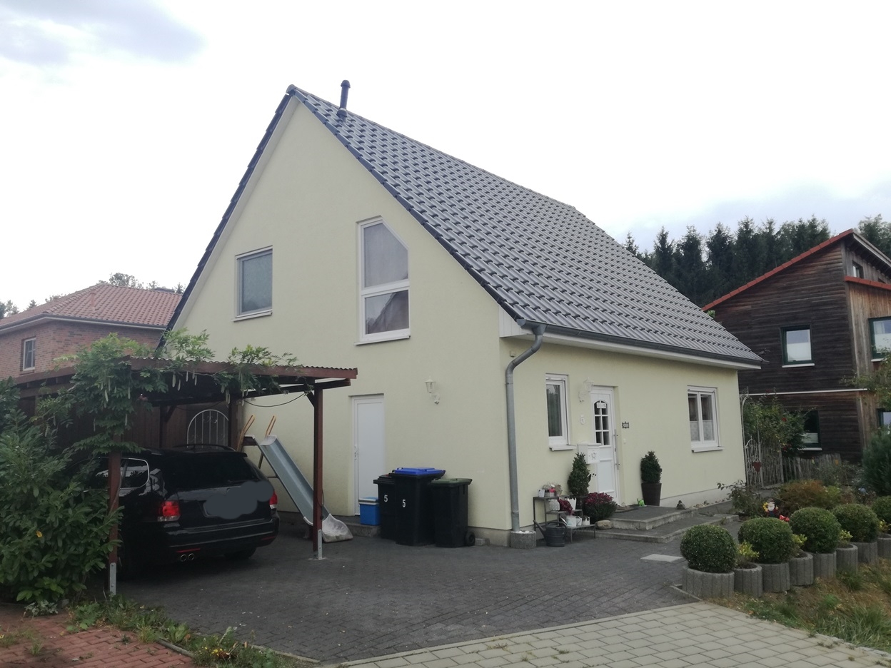

    Im OG gibt es links und rechts zwei Zimmer, in der Mitte den Treppenaufgang.
    Zwei Gauben wären lt. Dachdecker nicht einfacher. Und ob diese dann optisch schicker werden?
    Das sieht schon schick aus! Wieso sollte sich ein Umbau nur an älteren Häusern lohnen?
    Zu klein / falsch gekauft wohl nicht. Die Gaube ist ja nicht zwingend, sondern eher eine praktischere Raumnutzung.
    Würdet ihr bei einer Gaube denn soweit wie möglich an die Außenwand gehen oder wäre es ggf. praktischer einen größeren Abstand zur Außenwand zu wählen?

    Worauf ich hinaus will. Wenn ich in so einem Haus großgeworden bin und dann die Hütte zu klein wird, kann man über eine solche Vergrößerung nachdenken. Wenn ich mir aber ein Haus kaufe, weiß ich schon bei der Besichtigung, dass dieser besch.... Kniestock einfach Käse ist und ich trotz identischer Grundfläche OG / EG, genaugenommen kaum Platz habe.
    Wir wissen allerdings nicht, wie die Immobiliensitation in Deiner Gegend ist. Wo wohnt das Haus denn? Im Norden von D?
    Natürlich so nahe wie möglich an die Außenwand. Konstruktionsbedingt (was ich hier gelesen habe) hast du aber immer einen Abstand (ca. 80 cm).

    Die 80cm kommen vermutlich daher, dass die Gaube so wenn es dann auch eine Gaube ist, beim ersten Sparren hinter der Giebelwand beginnen soll.
    Die Baugenehmigung wird interessant aber naja das Doppel Pultdach im Hintergrund wurde ja vermutlich auch genehmigt.
    Auf jeden Fall 2-3 „Zimmerer“ befragen wie man aus ihrer Sicht das Maximum rausholen kann.
    Sauteuer wird das ganze eh, auf den qm gerechnet. Schätz mal mindestens 15-20.000 Euro für die Aktion um dann 10 qm mehr zu haben

    Nein.
    Naheliegendere Alternative: Satteldach belassen, Kniestock erhöhen.
    Klar. Es heißt ja auch Kniestock und nicht Halsstock ;-)
    Was sagt die GFZ zu Eurem Vorhaben ?
