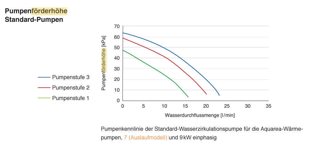

    Da ist die genaue Frage der Höhe in Verbindung mit einer gewählten Leitung und dem benötigten Volumenstrom.
    Die Charakteristiken bei WP-Pumpen sollten in den jeweiligen Produktbeschreibungen enthalten sein. Bei Pana sieht das dann z.B. so aus:

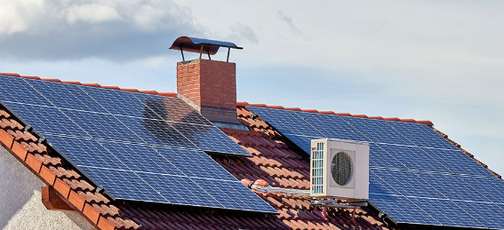

    Davon abgesehen würde ICH mir gar nicht den Stress machen, den Du vorhast. Stell das Ding einfach aufs Dach und das war es dann auch schon.

    Wow! Danke für das Foto. Das ist ja auch mal eine Lösungsvariante. Ein Problem ist dann aber wohl die Tragfähigkeit der Dachkonstruktion und die Wartung der Pumpe. Wie kommt man denn für eine Wartung da nach oben? Gibt es Monteure die da hochgehen? Ist sicher schwer eine Firma zu finden dafür, oder?

    Ja. Leiter oder Dachausstieg - kommt auf Dein Dach an (Wartung gibt es praktisch keine bis auf mal einen integrierten Magnetfilter säubern oder entstauben - Erfahrung mit 2x Panasonic). Monteure, die das machen? Gute Frage. Es gibt ja schon wenig genug, die überhaupt Monoblöcke installieren, gerade wenn sie aus Asien kommen.
    Vielleicht kann man sie ja auch im OG an die Fassade hängen (den Wandkonsolen ist es egal, ob sie im EG oder 5. OG montiert werden).
    Alles eine Frage Deines konkreten Hauses.

    Naja, das Dach meines Hauses ist so wie auf dem Bild. Eventuell noch ein wenig steiler und es hängt bis zum EG runter. Kann sein dass man erstmal nur einen Filter sauber machen muß, aber irgendwann geht vieleicht auch mal was kaputt. Das Gerät, was bei mir verbaut werden müsste, wäre wohl auch etwas größer und schwerer. Und es muß ja auch keines aus Asien sein. Aber die Idee das auf dem Dach zu montieren ist schon richtig gut. Damit könnte ich mich anfreunden. Wie siehts da mit Körperschall aus, der sich eventuell auf das Haus überträgt? Darunter wäre unser Schlafzimmer....
