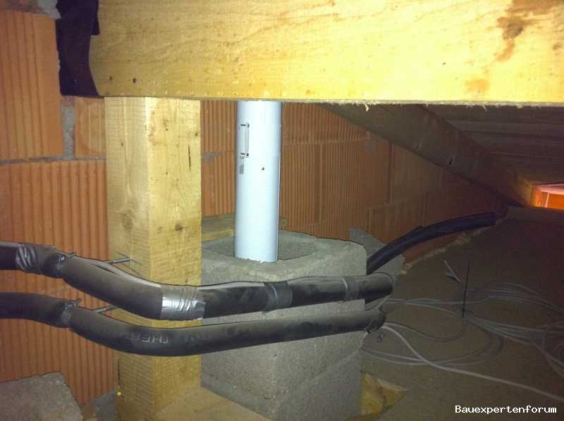

    Hallo Gemeinde,

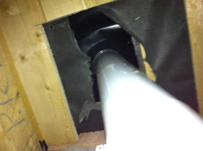

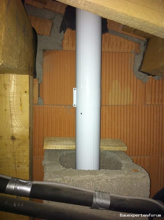

    heute wurde die Gas-Brennwerttherme in Betrieb genommen. Der Heizungsbauer hat vorher auch das Abgasrohr verlegt. Im Bereich des Dachbodens hat er aber die grauen Feuerschutzsteine(?) entfernt. Diese Steine waren ursprünglich bis unter die Dachkante hochgemauert. Darf das so bleiben? Oder ist das bezüglich Feuerschutz so nicht in Ordnung? Von außen kommt man momentan mangels Gerüst nicht aufs Dach, vermutlich hat er sich so beholfen, um das Rohr zu montieren.
    Auch die Dachdurchführung gefällt mir so nicht richtig. In die regendichte Unterspannbahn wurde ein ziemliches Loch geschnitten. Ob das bei Wind und Regen noch alles dicht ist (bei einer Dachneigung von 15 Grad), bleibt abzuwarten. Wie kann man so ein Loch am besten abdichten?
    Hier die Fotos:
    B. Huebner

    Schorni anrufen, der muss die Sache ja abnehmen.
    Dazu brauchst Du auch die Unterlagen zum LAS (Zulassungsnummer etc.), sollte zumindest irgendwo auf einem Aufkleber erkennbar sein, oder anhand der Unterlagen zum LAS ermitteln.
    Je nach LAS ist keine Ummantelung erforderlich, oder es genügt F30.

    In meiner Frage ging es zwar um das weiße Gas-Abzugsrohr, aber Du meinst vermutlich die schwarz ummantelten Leitungen der Sonnenkollektoren. Was ist denn an der Rohrführung auszusetzen? Dass sie an dieser Stelle schräg nach unten verlaufen?

    Richtig, so verlegen nur Pfuscher die Rohrleitungen :bounce:
