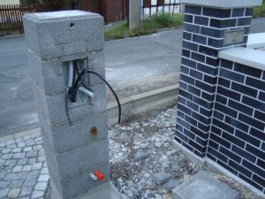

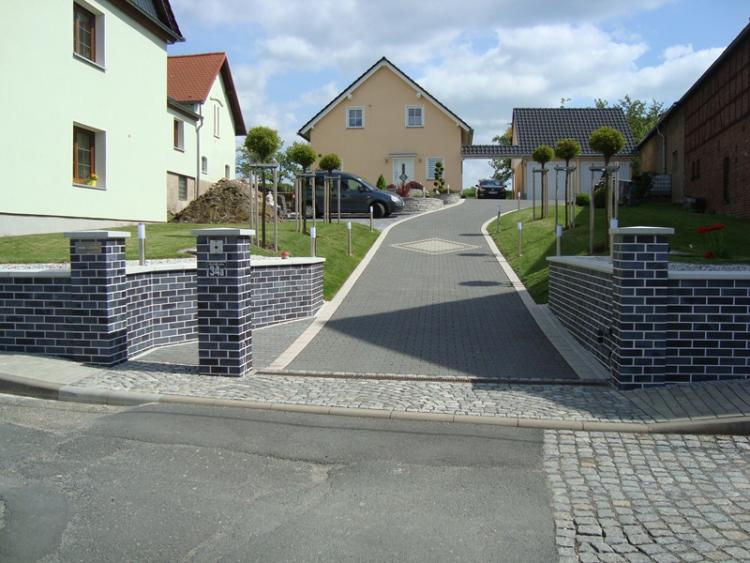

    Ich hatte das Glück, günstig an übriggebliebene Klinkerriemchen eines Häuslebauers zu kommen und habe damit meine Mauer verblendet. Sogar mit Eckriemchen, so dass es gar nicht auffällt!;)
    Auch wir haben uns für einen Alu-Zaun + passendes Drehtor und Tür entschieden! Wird am Donnerstag geliefert und eingebaut. Zaun wird aber lediglich 35 cm hoch, da die Stützmauer ja schon 1 m in der Höhe misst!

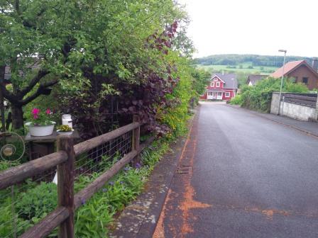

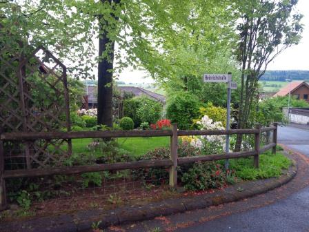

    dann mal zwei Bilder die vielleicht zeigen wie dicht Baum und Hecke am Zaun / geplanten Mäuerchen stehen werden.
    und die Hainbuchenhecke verläuft nur auf einem Stück von 5 Metern bei einer gesamten abgrenzenden Länge von über 100lfdm. Würde m.E. nach dann mit Kettchen für den Rest irgendwie Dumm aussehen. ;-)
    Obwohl es bestimmt Architekten gibt die das dann toll finden ;-)
    Es gibt ja auch Akademiker die über hässlichkeit von Eingrenzungen reden wenn man nach technischer Ausführung und Machbarkeit fragt. Thema verfehlt, setzen , sechs!
    Übrigens Gunther, genau die, welche das alles ohne Zaun so toll finden, sind die die gleich den Rechtsschutz in anspruch nehmen und klagen wenn das Nachbarkind oder gar der Hund versehentlich zwei Schritte auf den eigenen Rasen gemacht hat. Nichts gegen Dich, doch dein Beitrag tut hier gar nichts zur Sache, hilft keinem weiter und ist völlig OffTopic
    Die Hainbuchenhecke wiederholt sich entlang der Grundstücksgrenze 3mal in einer Länge von 5 - 7m, ist damals so gesetzt worden weil Bauauflage zig Bäume aufs Grundstück zu Pflanzen, und Hainbuche zählt anscheinend als Baum auch wenn zur Hecke gestutzt. UND, ja es gibt in den Unterlagen ein Papier vom Bauamt abgestempelt das jemand nachgezählt hat!!!
    Doch das sollte hier nicht diskutiert werden.
    Also Frage!!! kann man mit ruhigem gewissen die Gründung ausgraben, oder zerstört man im Bereich von Baum zuviel Wurzelwerk, oder umgekehrt werden die Wurzeln sich ihren Platz zurückholen und die Mauer irgendwann beschädigen??
    Fakt ist Baum oder Hecke werden wegen Mauer oder Zaun nicht platt gemacht!!! Die Technik muss sich hier der künstlich geplanten Natur anpassen.
