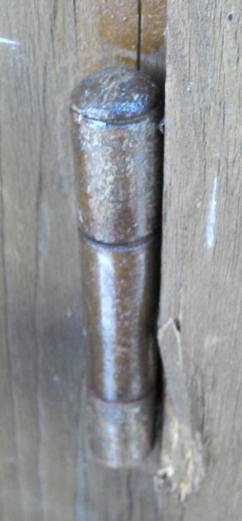

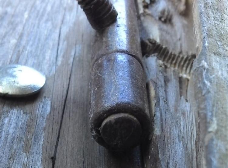

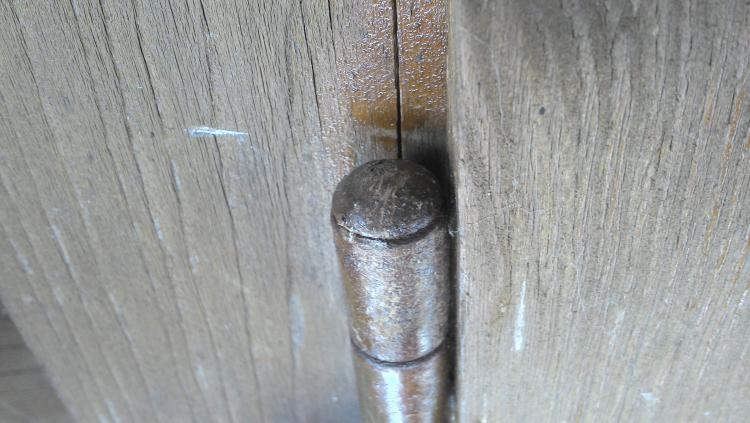

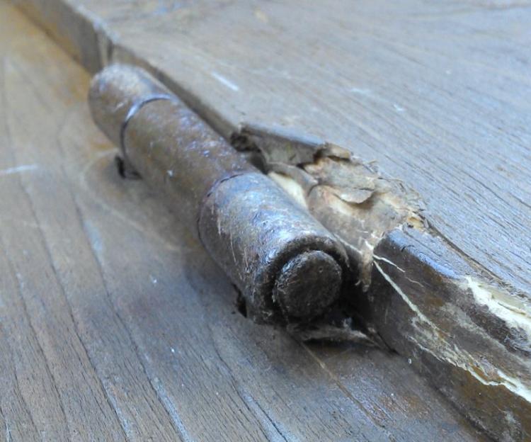

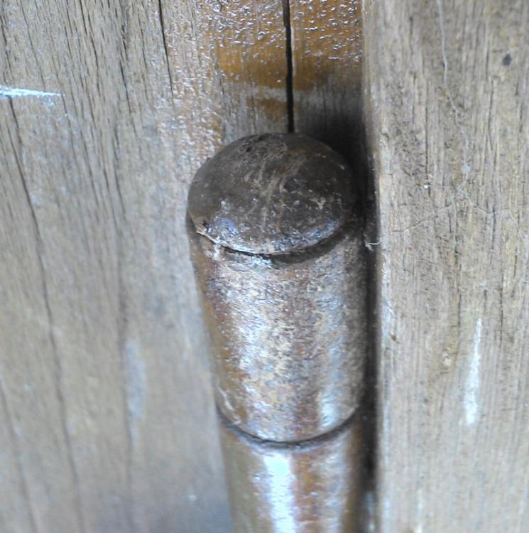

    beim letzten Sturm hat es unsere Gartenhaustür erwischt. das unetere Scharnier (der Stift in der Tür) ist ausgebrochen.
    Aber wie bekomme ich die Scharniere auf um entweder die Tür zu reparieren und/oder neue Scharniere einzubauen ?
    Stift ausschlagen dachte ch aber da rührt sich nichts. Weder oben noch unten.... Nur die ganz Holzkonstruktion rappelt...
    Dre Vorbesitzer hat wohl irgendwas darauf gepinselt... Aber nichts desdotrotz muss das ja irgendwie auseinandergehen... Ohne Flex..

    Stifte raus; Tür aushängen; Band rausdrehen; Rahmenholz aussetzen; Band neu einbohren; Band eindrehen; Tür einhängen
    Erfolgsaussicht auf dauerhafte und funktionierende Lösung bei DIY (OMA) = 0

    Stifte raus ... is klar aber wie .. Denn hier scheint unten dicker und oben auch dicker als dass Band

    Dorn, Hammer, von unten. WD40, Tage vorher immer wieder aufgebracht, wirkt Wunder.
    Der Schein trügt.
    Kaputt machen kannst Du nichts mehr.

    Es gibt Bänder wo auf der Innenseite noch Madenschrauben sind , das der Bolzen nicht ausgetrieben werden kann.

    nana .. das geht schon, aber eben nicht im DIY ... Da muss ein Stück Holz formschlüssig als Schwalbenschwanz rein und dann an GENAU der richtigen Stelle das Loch für das Band neu gebohrt werden. DAS geht schon ...
    Ich würde aber auch ne neue Tür nehmen.
