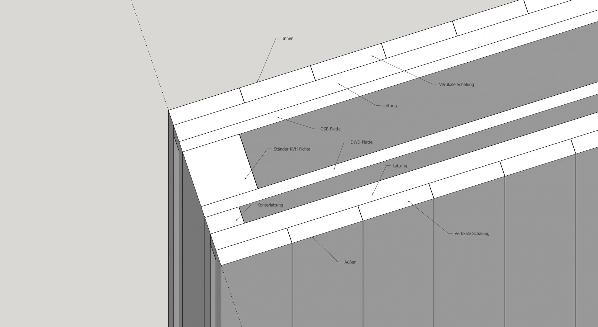

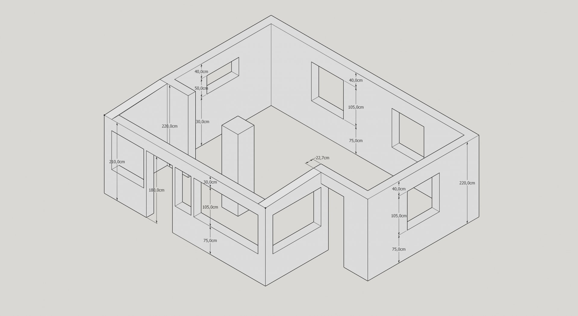

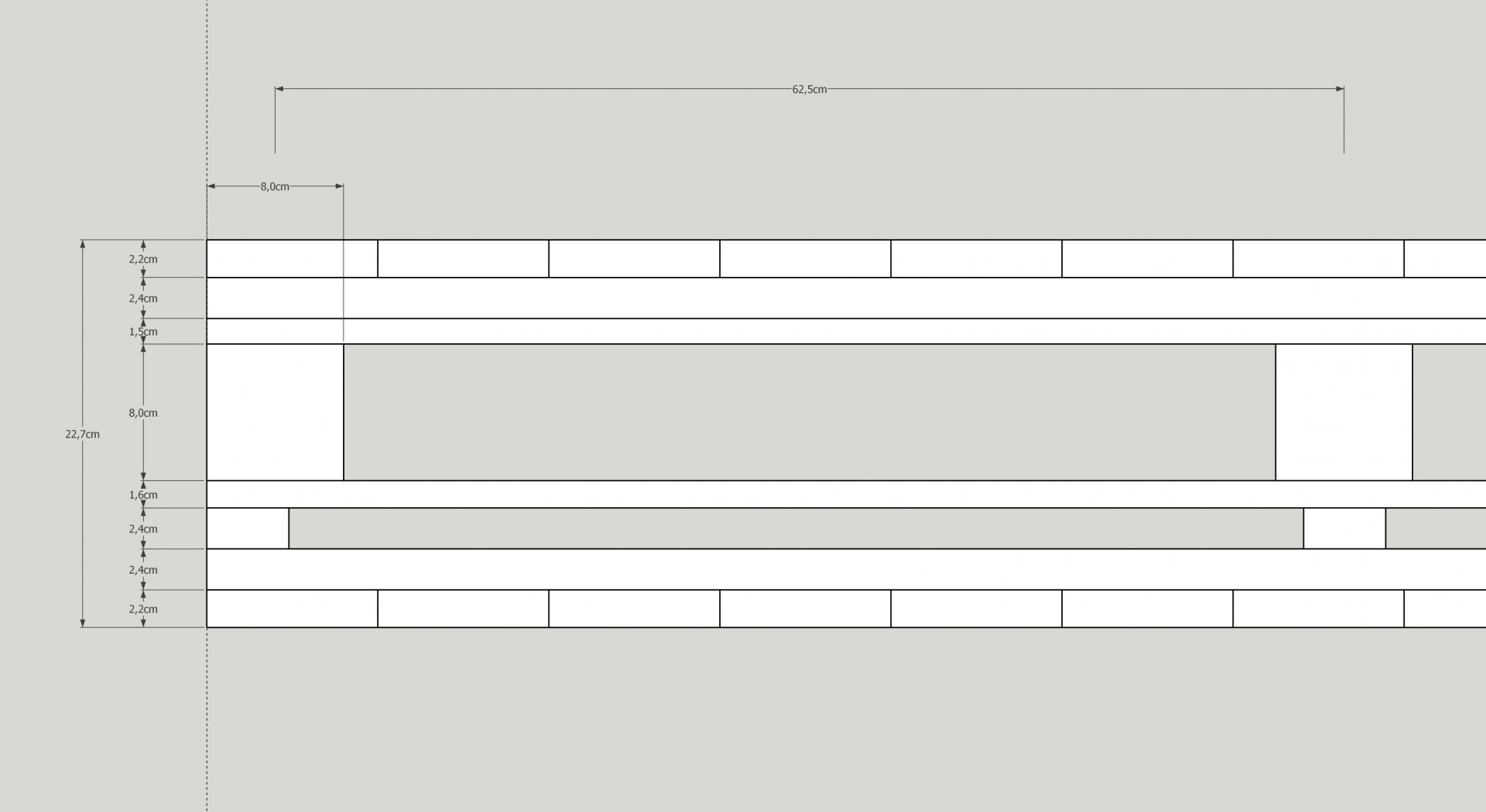

    ich plane gerade ein kleines Gartenhaus für unseren Garten.
    Soll ungefähr so wie auf dem Foto im Anhang aussehen.

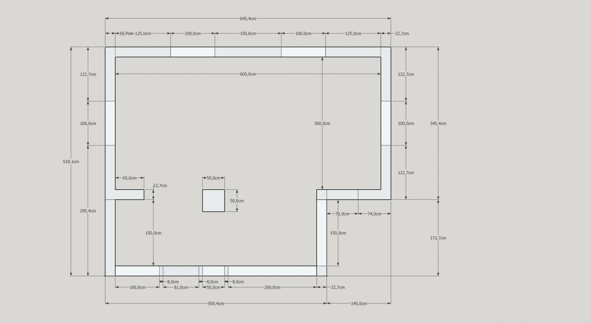

    Grundriss: siehe Anhang

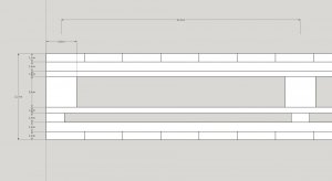

    Ich habe vor es in Holzständerbauweise mit hinterlüfteter Fassade und innen
    ebenfalls mit vertikaler Verschalung zu errichten.
    Wandaufbau: siehe Anhang
    Ich habe jetzt erstmal als Ständer 8x8 KVH eingeplant.
    Mir hat jetzt jemand empfohlen 6x8 KVH aufgrund der Kostenersparnis zu nehmen.
    Meint ihr das ist von Statik noch ausreichend, oder wird dann alles zu instabil.
    Vielen Dank und viele Grüße
    Jens

    dafür braucht man eine Baugenehmigung mit Statik.
    Bauen kann man das sicherlich selbst wenn man die Voraussetzungen
    dafür hat.
    Wie schaut es denn aus mit Erfahrungen im Bau solcher Holzkonstruktionen ?

    Das "kleine" Gartenhaus ist mit 6,50 x 5,20m fast 34qm groß und größer als manche Garage !
    Anscheinend kannst du ja die Pläne gut zeichnen, die Frage nach dem Holzquerschnitt richtet sich nach der Statik !
    Und die richtet sich unter anderem auch nach dem Dachaufbau.
    Schneelast, Windlast usw. alles berücksichtigen.
    Wer macht die Statik ? Brauchst du sowieso für den "Bauantrag" :)

    Ich werde mir vom Holzbauer/Zimmermann noch einen richtigen Abundplan erstellen lassen.
    Wenn bei der Baugenehmigung Statik notwendig ist, hol ich mir noch einen Nachweis.
    Habe aber gehofft das, dass mit dem Erfahrungswissen des Zimmermanns geht.
    Bevor ich das mache, will für mich aber einen ungefähren Plan mit den notwendigen Ständer/Schwellen/Rähm und Sparen
    erstellen und mit möglichst konkreten Vorstellungen zum Holzbauer zu gehen.
    Da bin ich gerade dabei. Die Dimension der Ständer wäre im Moment das wichtigste Maß was ich definieren muss.
    Die beeinflußen am meisten meine Planung.
    Am Anfang habe ich mit normalen 6/12 Ständern geplant (die tragen ja die normalen "großen" EFH Häuser).
    Da bin ich aber beim Wandaufbau bei ca. 30cm gelandet was von den Proportionen für solch ein Gartenhaus nicht passt.
    Deshalb versuche ich jetzt gerade ein Gleichgewicht zwischen Dicke Wandaufbau und Stabilität zu finden.
    Für mich wäre interessant ob jemand so was ähnliches schon gebaut hat und welche Ständerstärken er final verwendet hat.

    bei der Größe des Häuschens dürften 8/10 Kanthölzer ausreichen,
    bei dem offenen Grundriss ist die Aussteifung der Wände wichtig.
    Fachwerk besteht aus Quadraten und Dreiecken
    Diagonale Aussteifung ist das wichtigste am Fachwerksbau., aber sie können ja offensichtlch perfekt planen,
    viel Glück das alles so klappt wie geplant und niemand zu Schaden kommt...
