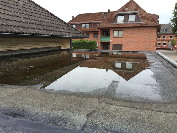

    Ich war soeben auf dem Flachdach unserer Garage und stellte fest dass das Wasser mittig ca 3-4cm hoch steht, obwohl das Fallrohr hinten links (siehe Bild) ist.
    Haben das Haus erst kürzlich gekauft und noch keine Zeit gehabt, für soetwas.
    Es geht erstmal nur um das Grundlegende, wie man solcher Dinge Herr wird.
    Wie würdet ihr das Gefälle neu einstellen?
    Was tut man in solchen Fällen?
    Neue Unterkonstruktion, anschliessend Schweißbahnen?

    Keiner sagt das. ich denke mal das stehende Wasser soll so nicht, zumal das Fallrohr da hinten links ist!?
    Das Bild wurde aufgenommen, als ich auf der 2. Garage stand. Dort steht kein Wasser. (Geregnet hat es vor 2 Tagen)

    Vielleicht hat es einen Ablauf der nicht gewartet wurde? Wäre ja nicht selten. Die Abdichtung interessiert der Wasserstand da oben nicht. Wie ich das machen würde? Im Tiefpunkt mittig davon ein Gully bohren lassen, Eindichten und unten entsprechend am zugänglichen Punkt anschließen.
    Gibt noch andere Möglichkeiten aber das muss man sich vor Ort ansehen um das bewerten zu können.

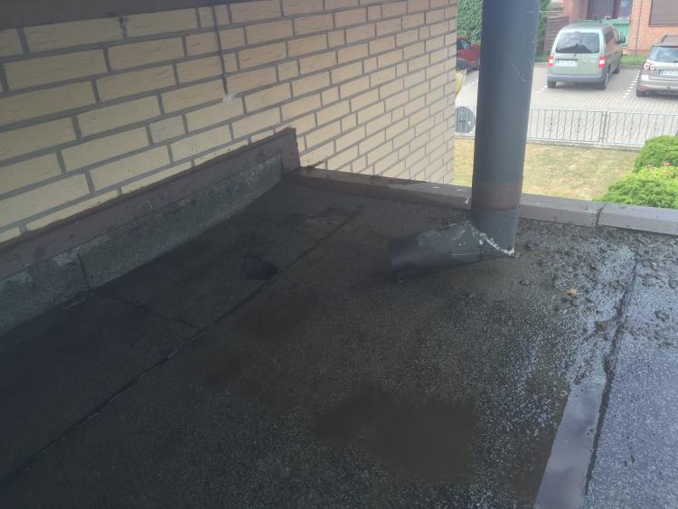

    Hab mir das da oben noch angesehen und etwas entwässert.
    Ich versteh ja noch nicht viel vom Hausbau (weil das alles recht neu für mich ist) aber erklärt mir mal einer das Dach der Garage:
    Der gezeigte Ablauf ist der höchste Punkt auf dem Dach.
    Das Dach macht regelrecht eine Kuhle, mittig. Vom Ablauf zur Mitte sind ca 5cm unterschied.
    Kein Wunder warum sich da alles sammelt.
    Ferner sieht es für mich so aus als würde Wasser, welches vom Dach des Hauses kommt (das ist das Fallrohr - siehe Foto) die ganze Sache noch verschlimmern. Der Gulli / Abfluss des Garagendaches ist nicht trichterförmig. Der Durchmesser des Kupferrohres ist kleiner als der Durchmesser des Fallrohres, was von der Rinne kommt.
    Für mich sieht es so aus als würde Wasser von der Rinne durchs Fallrohr laufen, jedoch erreicht es den Gulli auf dem Garagendach nicht (weil evtl nicht trichterförmig) wegen des Gefälles zur Mitte hin.
    Was meint ihr?
    Bei der zweiten Garage, die trocken ist ist es nicht so schlimm mit dem Gefälle. Zwar neigt der Gulli der zweiten Garage dazu, auch der höchste Punkt zu sein, dennoch bleibt kein Wasser oben liegen.
    Zur zweiten Garage führt auch kein Fallrohr von oben in Richtung des Gullis.
    Das verstärkt meine Vermutung mit dem Wasser von oben.
    Was kann ich tun?
    Erste Überlegung: das Fallrohr der Rinne verlängern und direkt in den Gulli leiten, sodass das Wasser nicht in die Mitte der Garage laufen kann.
    Wie bekomm ich jedoch die Kuhle des Garagendaches in den Griff?

    Du fragst obwohl die Antwort schon ein Beitrag über dem neuen steht...

    Sorry, dass da das ganze Hausdach über das Flachdach entwässert habe ich vorher nicht gesehen. In dem Fall würde ich natürlich auch nicht "nichts tun".
  11. #11 Gast036816, 11.07.2015
    sehe ich das richtig? die gesamte dachhälfte entwässert auf das garagendach!
    hol dir einen fachkundigen, der das untersucht. architekt, sachverständiger, dachdecker - das solltest du nicht auf die lange bank schieben.
