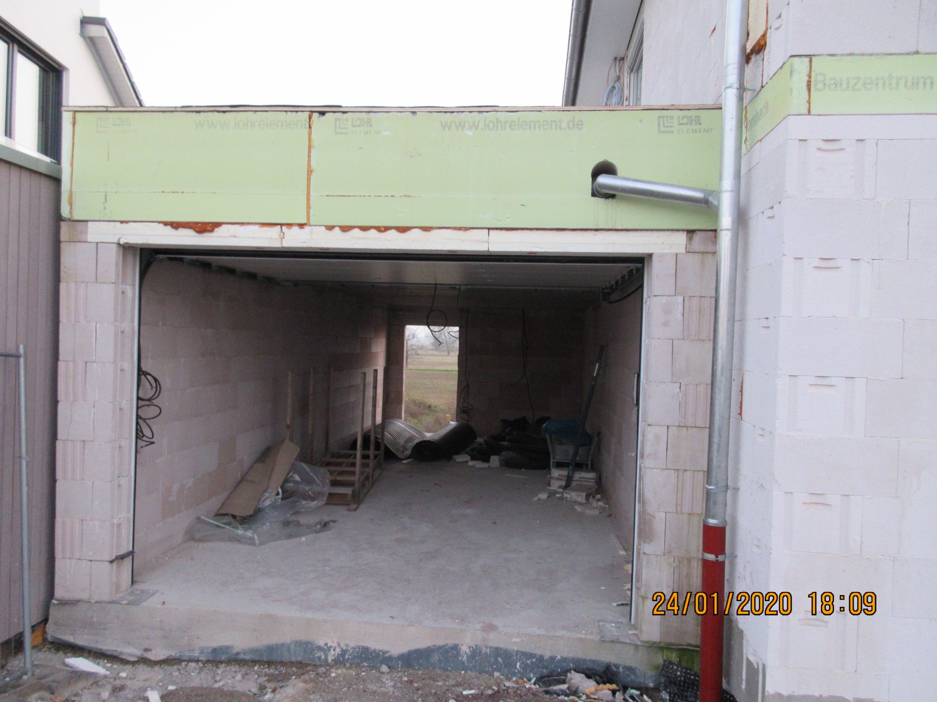

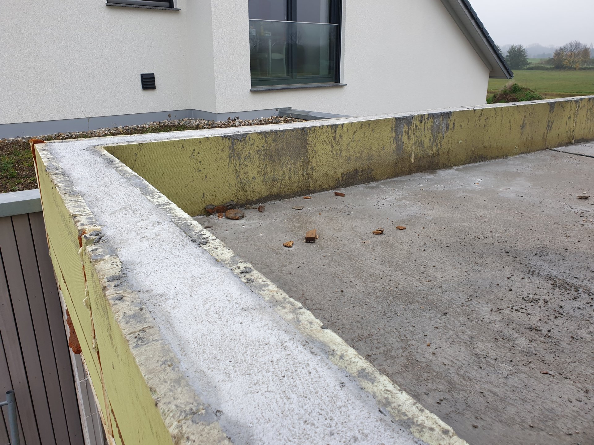

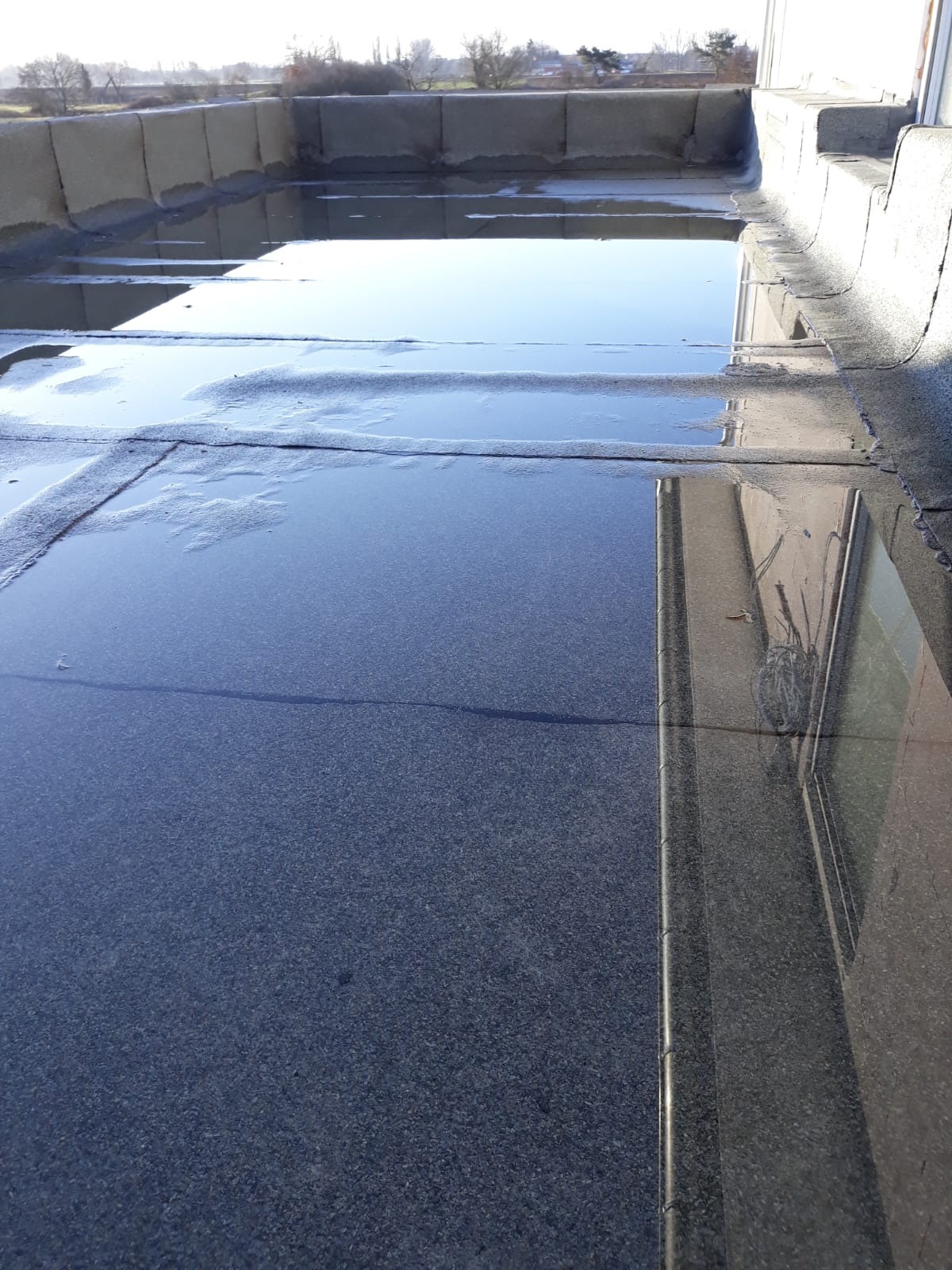

    bei meiner Garage wurde ein Nulldach ausgeführt, d.h. Betondecke ohne jegliches Gefälle, direkt darauf zwei Lagen Bitumenschweißbahn. Zwei auf der Betondecke verzogene Stromleitungen wurden überschweißt, dadurch Wulstbildungen in der Dachpappe. Der Ablauf wurde behelfsmäßig horizontal durch die Attika angeordnet, die Unterkante liegt ca. 3 cm höher als des Niveaus des Garagendachs. Tiefer ging nicht, weil dort eine Stromleitung in der Attika liegt.

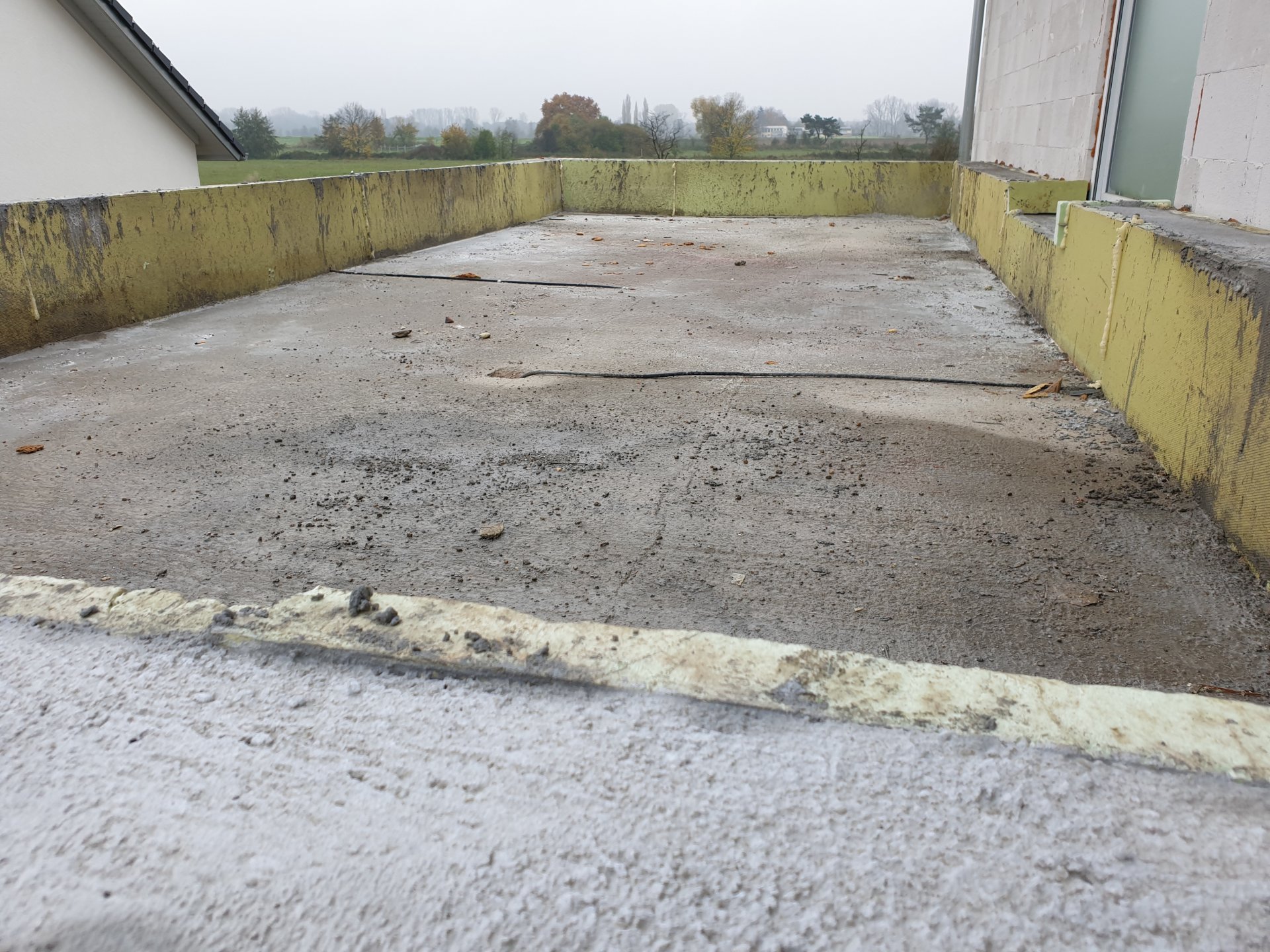

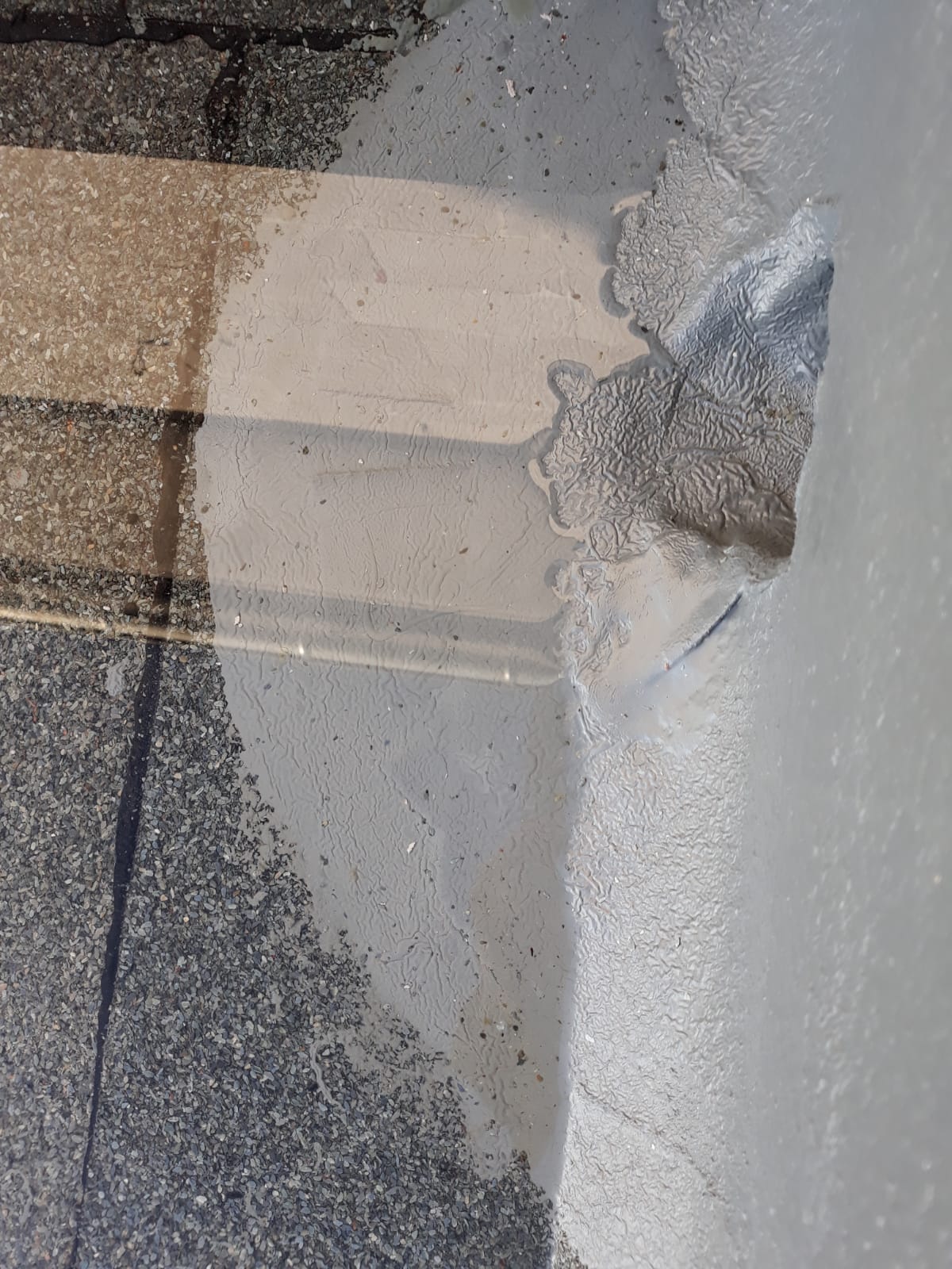

    Aufgrund dieser Faktoren steht nach Regen dauerhaft um die 3 cm Wasser auf dem Dach. Das Wasser kann nicht abfließen, sondern nur langsam verdunsten. Ich befürchte, dass die Garage dadurch relativ schnell zum Sanierungsfall wird.

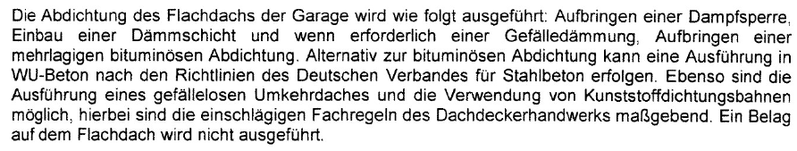

    In der Baubeschreibung ist geregelt:
    M.E. entspricht die Ausführung weder der Baubeschreibung noch den aRdT, sehe ich das richtig?
    Unabhängig davon habe ich auch gelesen, dass ein Nulldach eine Sonderkonstruktion ist, die nach der Rechtsprechung "ohne Not" nicht ausgeführt werden darf. Kann das jemand bestätigen? Not im Sinne einer Begrenzung der Geschosshöhe o.Ä. besteht vorliegend nicht.
    Muss ich die optisch inakzeptable Führung des Ablaufrohrs an der Vorderseite der Garage so hinnehmen? Dies war aus den Plänen und Ansichten nicht ersichtlich - weil nämlich der Ablauf ursprünglich innenliegend angeordnet werden sollte, was aber gescheitert ist, da genau an dieser Stelle das Garagentor eingebaut wurde und dann der Ablauf nicht mehr hingepasst hat.
    Auch würde ich erwarten, dass der Ablauf mit einer Art Sieb o.Ä. versehen werden muss, welches ein Zusetzen mit Dreck verhindert?
    Ein Notüberlauf fehlt übrigens auch . Dieser dürfte doch zwingend erforderlich sein?!

    Das kann so ja auch kaum die fertige Arbeit lt Angebot darstellen.
    Wie will der Betrieb anschließend weiterarbeiten?
    Habt ihr den daraufhin angesprochen?

    In dem jetzigen Zustand ja - ein Umkehrdach Gefällelos wäre vom Vertrag aber auch möglich.
    Es sind dort mehrere Mängel vorhanden:
    Führung der Bitumen von horizontal in steigend, so sicher nicht
    Not Überlauf bei Gefälle Ausbildung fehlen 2 bei dieser Geometrie etc
    Nein, schon aus dem Grund das Hauptentwässerung ( ich vermute am Fallrohr ist ihr Dach angeschlossen) und Terrassen /Balkone nicht zusammengefasst werden dürfen DIN 1986-100, ausser es handelt sich um sogenannte 'Minderflächen' oder diese sind überdacht oder die Fallrohr Querschnitte sind im Einzelnachweis gering belastet.
    Nein, was sie erwarten ist nicht verpflichtend sofern nicht im Vertrag enthalten, aber dort gehört eh ein Wasserkasten hin.
    Nein, das stimmt so nicht, es ist ihrem Vertrag die 'Wahl Freiheit' gegeben, Fakt ist in diesem Zustand kann es nicht verbleiben, was die thermische Hülle betrifft müssen Sie nachschauen ob die Garage unbeheizt ist, welche Räume anschließend sind, daraus ergibt sich dann ob Dämmung notwendig ist - sollte aber in Ihrer Berechnung des 'Wärmeschutz' enthalten sein - Energieberater...

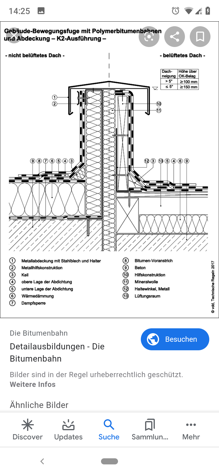

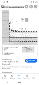

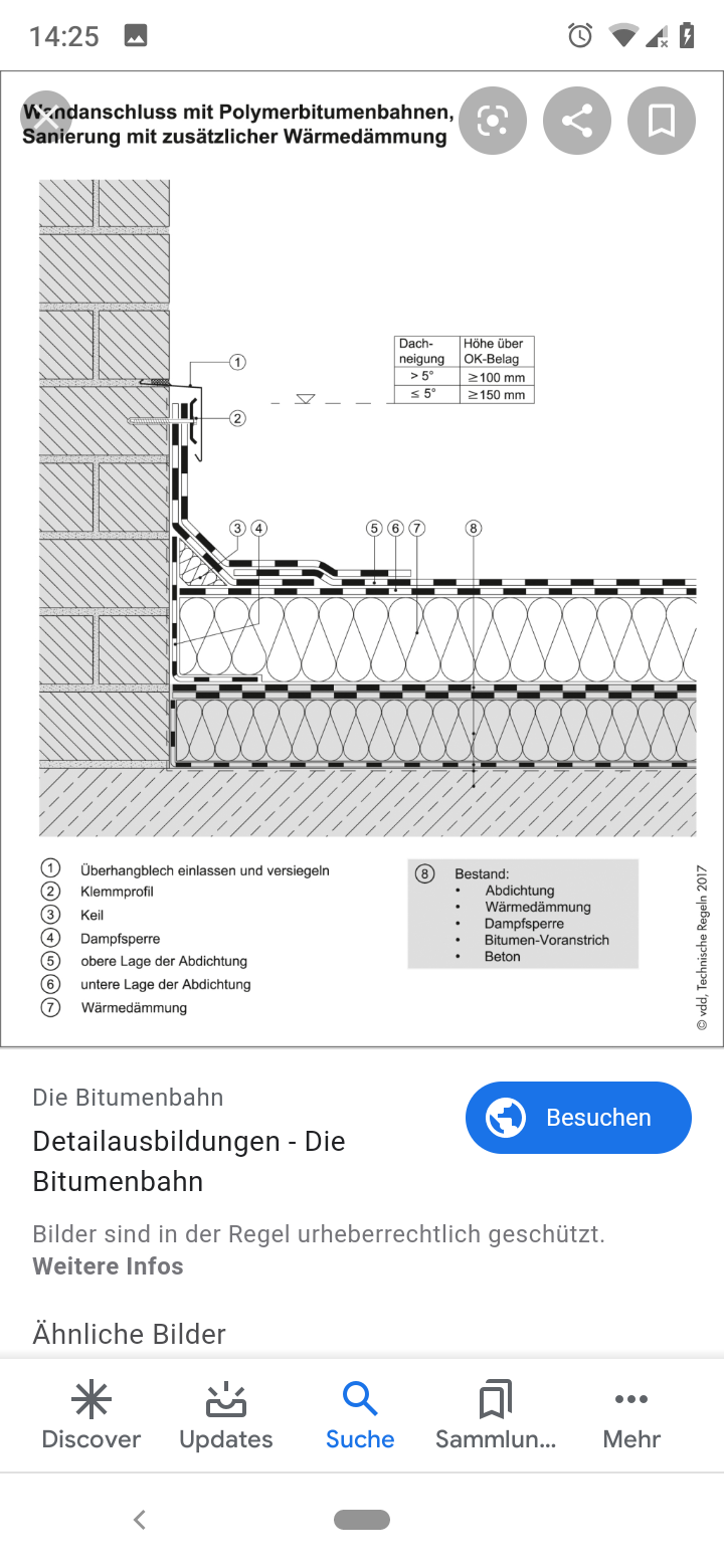

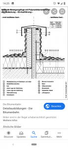

    Könnten Sie das bitte etwas näher erläutern? Ich habe hier nochmal ein Foto angefügt, wo gerade die zweite Lage auf die Attika geschweißt wurde. Hier sieht man, wie es darunter aussieht.

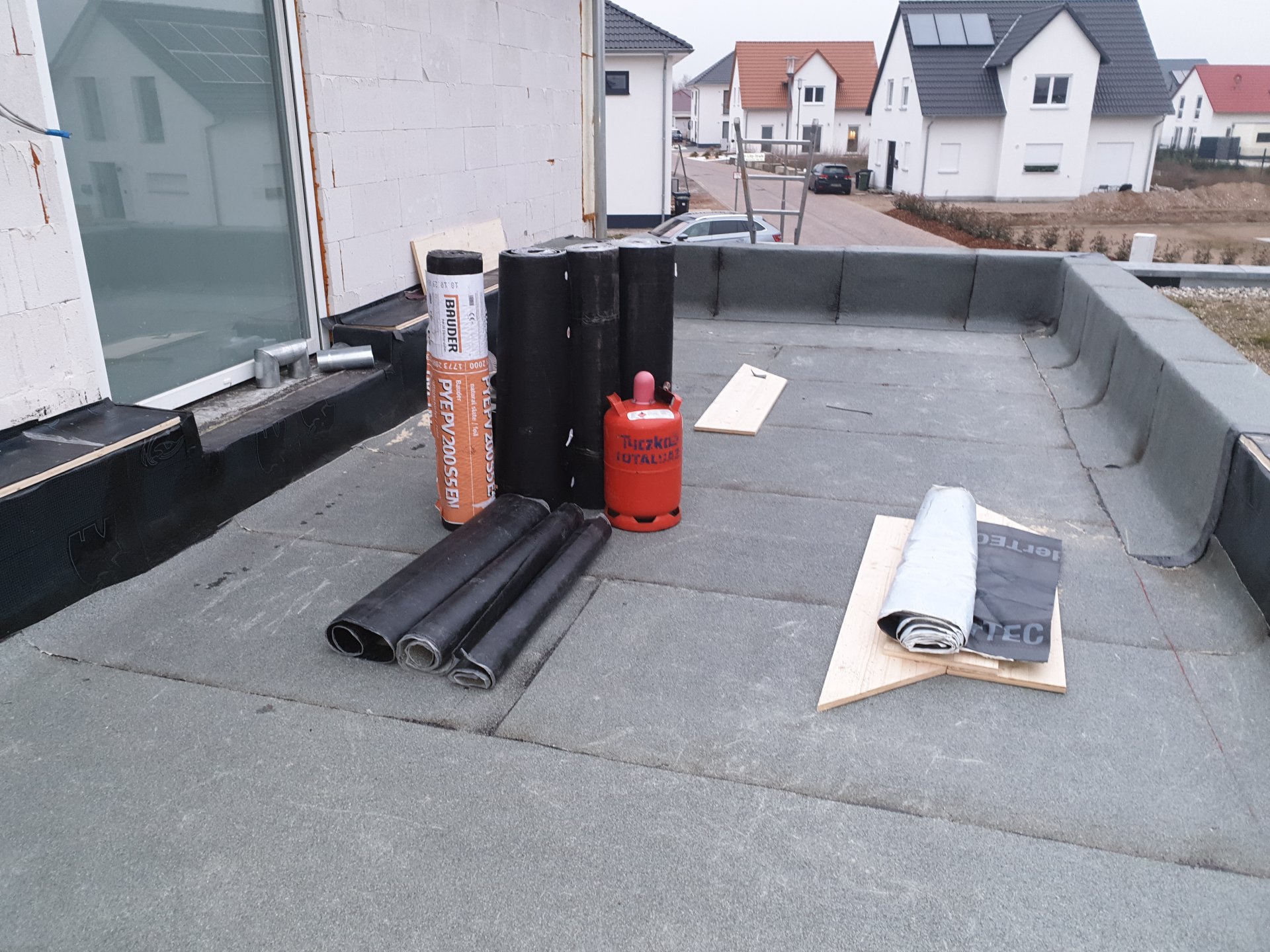

    Dazu Fotos stören sie sich nicht am MW oder der Krone - die Ausbildung des Keiles ist bei Ihnen mit dieser Lagen Führung ist so nicht in Ordnung.
    So Balkon oder Erker mit vllt 5-8m², bei Ihnen greift das nicht.

    Ok, Ihre Aussage ist also, dass bei mir der Keil schlicht fehlt und dieser zwischen der ersten und der zweiten Abdichtungslage hätte angeordnet werden müssen, richtig? Denn ich glaube, da ist tatsächlich nirgends ein Keil verbaut (also auch nicht unter der ersten Lage)
    Oder ist Ihre Aussage, dass die Lagen hätten anders angeordnet/geführt werden müssen?

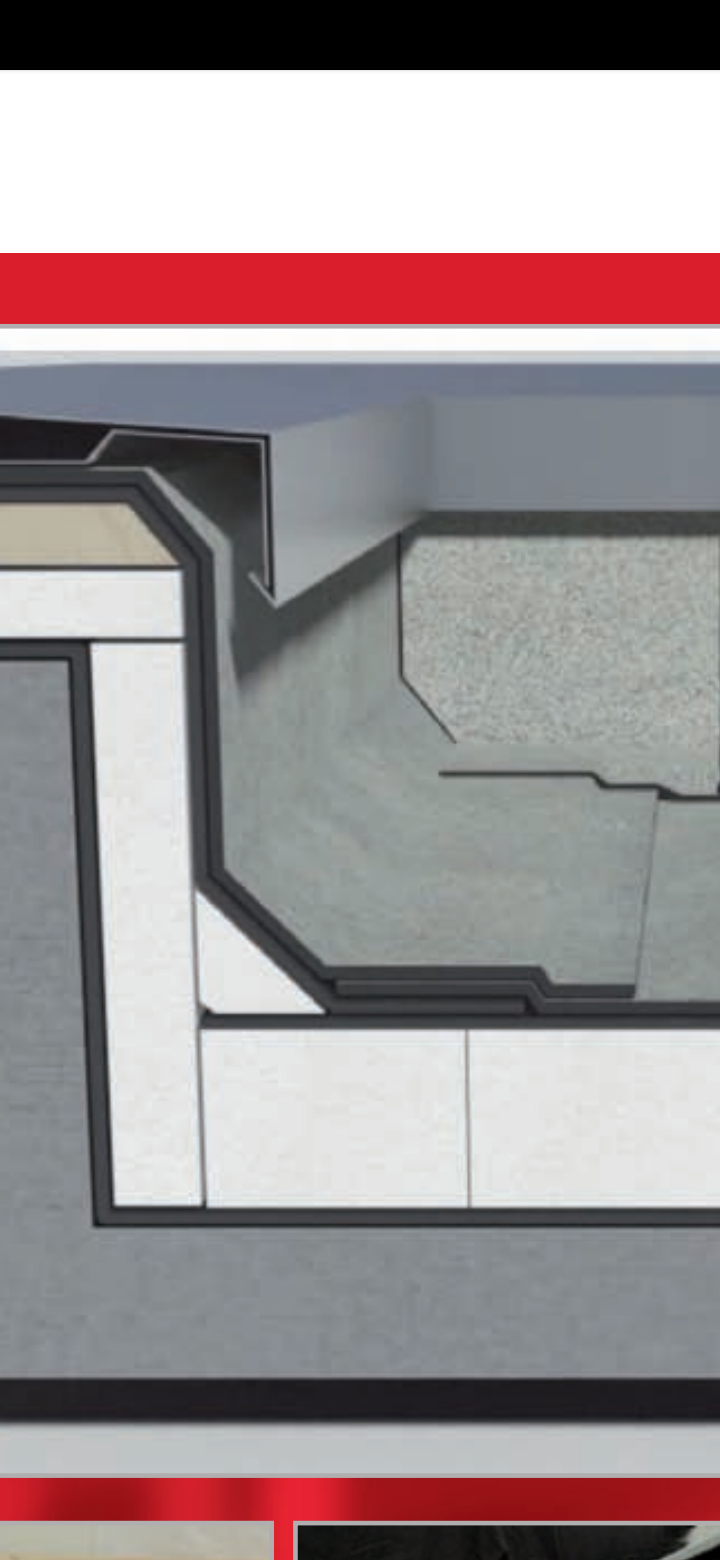

    Der Keil fehlt und auch die Fase an der Brüstung die Gegenseite zum Gebäude dort ist auch irgendwie bündig aufgehört? Wie geht die Bauwerksabdichtung dort weiter?
    Der Standard wäre der erste Screenshot...
    Nach den Foto ist die Anschlusshöhe zu gering das Element und die Flanken plus ggf das MW ist auch nicht erfasst.
    Die ausgebildeten Ecken sehen wir leider nicht..
    Wer hat denn geplant bzw wie war der Auftrag und was kommt auf die Brüstung/Attika ggf fehlt dort die mechanische Sicherung...ist ein Gefälle ausgebildet oder kommt dies mit der Blechung /Verwahrung Abdeckung

    Nein, das ist ein Missverständnis. Das Fenster ist ein feststehende Element. Dahinter befindet sich eine Treppe. Das Garagendach wird nicht begangen, allenfalls sporadisch zu Wartungszwecken über eine Leiter. Es muss laut B-Plan begrünt werden.
    Auf die Attika kommt eine Verblechung, schätze dass diese dann ein Gefälle haben wird. Diese Verblechung wird man bei dem Fenster einlaufen lassen, sodass sie gleichzeitig als Fensterbank dient.
    Zwischen Garage und Haus liegt eine Fuge von 2, 3 Cm, diese sind also wirklich getrennt. Das XPS wurde als Schalung für das Ausbetonieren der Attika verwendet. Das sah vorher so aus wie im Foto. 20191117_095059.jpg

    Sieht unfertig aus. Vielleicht ist das nur die Notabdichtung und es kommt noch eine Gefälledämmung, Folienabdichtung, extensive Dachbegrünung drauf...?

    10.435
    4.017
    Also wenn es nun doch begrünt werden soll - da stimmen die Entwässerungsquerschnitte nicht -
    Extensive oder... andere Begrünung?
    Dafür gibt es bei Bauder zum Beispiel die 'Regelquerschnitte'...

    Sieht für mich auch eher wie die Notabdichtung bzw. Dampfbremse aus.
    Das war ja auch die Aussage des GU, dass die Gefälledämmung noch kommt und so steht es ja auch in der BLB.

    Also ein Keil ist keine Pflicht nach den Fachregeln sondern eine Empfehlung.
    Aber dann muss die Ecke wirklich sauber geschweißt werden und das schaft keiner bei so einer Aufkantung.
    Aber ein 10/10 Keil hätte Preislich keinen umgebracht.
    Ohne Kies / Gründach ist das stehende Wasser ein Mangel und die Ablaufdimension scheint mir auch zu klein zu sein.
    Aber ich weis nicht ob es anderen aufgefallen ist kann das sein das die erste Lage von Soprema ist, da ein Elefant drauf ist.
    Zwei Hersteller miteinander mischen würde ich klar abraten ! Schon allein wegen der Materialgewährleistung.
    Der Flüssigkunststoff am Gully ist auch nicht besonders gut angearbeitet ...
    Ist ein Notüberlauf vorhanden der so dimensoniert ist das auch das Steildach mit entwässert werden kann ?

    Laut Baubeschreibung schuldet der GÜ aber keinen Belag.

    Belag wären Dachziegel, Dachplatten, etc.

    Er muss aber ein Mangelfreies Flachdach liefern und ohne kies ist das ein Mangel.
    GGF. musst du halt die Kieskosten tragen....
    Deshalb baut man nicht mit GU ....
    Wir machen auch bei keinen Ausschreibungen mehr mit GUs mit, das ist eine reine Preisdrückerei
    Zumal er den Kunden darauf Aufmerksam machen muss das es sich dabei um einen Mangel handelt, wenn kein Oberflächenschutz wie Kies, Plattenbelag oder sonstiges vorhanden ist.
    Theoretisch ist kein Gefälle schon ein Mangel weil es hier keinen Grund gibt warum davon abgewichen wurde....
