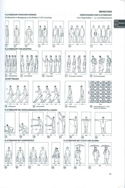

    Hallo Allerseits,
    in minem Haus wurde der Gang zur Treppe und Küche mit einer gesamtbreite von 66 cm ausgeführt. Das erscheint mir etwas zu eng. Gibt es Normmaße auf die mich mein Architekt hinweisen hätte müssen? Selbst das Treppenpodest der zweiläufigen Treppe hatte er breiter geplant. Da der Rohbau noch nicht zu weit vorgeschritten ist könnte ich Details noch ändern lassen.
    Was sagt Ihr dazu hätte ich das gleich in den Werkplänen sehen müssen oder liegt hier ein Beratungsfehler vor?

    eigentlich muss der architekt mindestmaße umsetzen. 66 cm ist zu wenig, wenn von der treppe zur küche der tägliche einkauf getragen wird. hier einmal die mindestmaße aus neuferts entwurfslehre. 875 mm sollte das mindestmaß schon haben zwischen wänden und bauteilen, wenn ihr eure einkäufe ohne blaue flecken in die küche schaffen wollt. nur die türen bei der deutschen bahn sind schmaler.
    hast du den plan mit unterschrift zur ausführung frei gegeben?

    Also ich hab das nochmal geprüft. Die 66cm lagen daran das hier der Treppenaufleger angesetzt wurde. Da die Treppe aber erst etwas zurückversetzt beginnt ist die tatsächliche Durchgangsbreite zwischen den Wänden 87,5 cm - Rohbaumaß. zugegeben ist es damit zwar etwas schmal ausgefallen, aber ein breiterer Gang wäre doch sehr zu lasten aller weiteren Zimmer im Haus gewesen. Ist also erledigt. Danke für die Antworten.
