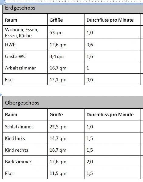

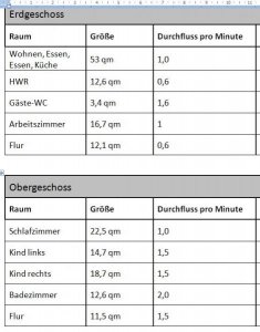

    Liebe Bauexperten,
    ich brauche dringend einen Rat und hoffe, ihr könnt mir (mal wieder) helfen:
    Ich wohne nun den zweiten Winter in meinem im Dez 2011 fertiggestellten kfw70 EFH. Wir haben eine Wärmepumpe von Stiebel Eltron (WPC 7) und FBH im Ober- und Untergeschoss. Die Heizung habe ich auf meine "Wohlfühltemperatur" von 20,5° eingestellt, die Heizkurve liegt derzeit bei 0,45. Alle Thermostate in den Räumen sind voll aufgedreht. Dennoch habe ich recht unterschiedliche Temperaturen. Im Wohnbereich (ca 52 qm) ist es zu warm (21-22°), in den anderen Räumen im Untergeschoss zu kalt (unter 20°). Im Obergeschoss liegt die Temperatur nochmals niedriger.
    Nun frage ich mich, ob mit dem hydr Abgleich etwas nicht stimmt, denn im Verteilerkasten der fbh kann ich die Durchflussmenge pro Minute ablesen. Hier sind die Werte für mich unlogisch. Zumindest erkenne ich kein Muster. Die Werte im Obergeschoss sind alle gleich, ich frage mich, ob hier etwas eingestellt wurde. ... Mag mal jemand drauf schauen? Der Heizungsmonteur meinte übrigens, dass ein hA gemacht wurde - ein Protokoll existiere aber nicht. Erdgeschoss.jpg Obergeschoss.jpg
    Vielen dank für eure Mühen

    Hui,
    das ging schnell ... danke dir für die Antwort!
    Ich stell fest, dass das Thema "Heizen" recht kompliziert geworden ist: Früher in meiner Mietswohnung war nur an oder aus möglich ... das war angenehm simpel ...
    Muss deswegen nachfragen:
    a) Wie "zart" muss ich beim Verstellen der Kreise denn Vorgehen und in welchem Zeitraum lässt sich eine positive oder negative Wirkung feststellen?
    b) Kannst du eine Unregelmäßigkeit bei den Einstellungen der Durchflussmengen erkennen?
    Z.B.: Das Gästeklo ist ja recht klein, das fast 5xgrößere Arbeitszimmer hat eine kleinere Durchflussmenge ...
    c) Im Obergeschoss sind alle Einstellungen gleich. Warum?
    Heizkurve steht sogar nur auf 0,35, hatte mich verschrieben. Das Erhöhen dieser ist natürlich möglich. Macht es aber überhaupt Sinn, wenn der hA nicht korrekt ist/wäre? (ich frage, weil das Haus dann vielleicht zwar wärmer wird, aber das zu einem unnötig hohen Energie- und Kostenaufwand).

    zu a.)
    Das ist schwer zu sagen. Normalerweise nimmt man die berechneten Werte und muss dann nur noch fein nachjustieren. Nachdem es keine Infos zu Deiner FBH gibt ist schwierig zu sagen in welche Richtung man "drehen" soll. Deswegen kann man in einem ersten Schritt schon einmal um 0,5Liter/Minute noch oben (mehr Wärme) oder runter (weniger Wärme) drehen. Immer daran denken, dass es lange dauert bis sich so ein System wieder eingeschwungen hat. Ich würde vielleicht 1 Änderung pro Tag, evtl. 2 Änderungen pro Tag vornehmen, mehr nicht. Dann erst wieder beobachten.
    zu b.)
    mangels Infos zur FBH kann ich dazu nichts schreiben. Die eingestellten Werte könnten passen oder auch nicht.
    zu c.)
    Es wäre schon ein Zufall wenn sich hier überall gleiche Einstellwerte ergeben würden.
    Bedenke bitte, dass es beim hydraulischen Abgleich nicht um x Nachkommastellen geht. So genau kann man zwar theoretisch berechnen, aber die Praxis sieht völlig anders aus. Bei den Einstellungen der Volumenströme auch daran denken, dass die verbaute Pumpe in der Lage sein muss die Menge an Wasser zu bewegen. Ist diese am Anschlag, dann kann es sein, dass sich trotz drehen am Ventil nichts ändert.
    Welche VL Temperatur hast Du bei welcher AT? Wie verhält sich die RL Temperatur?
    Im ersten Schritt, wie oben schon geschrieben, das WZ eindrosseln. Den restlichen Räumen kannst Du etwas mehr geben. Dann beobachten. Sollte es nicht ausreichen, dann wäre die Heizkurve anzupassen. Bitte auch daran denken, dass man bei der Heizkurve nicht nur parallel verschieben kann, sondern auch die Steilheit verändern kann (deswegen meine obige Frage nach dem Verhalten bei kalten Außentemperaturen).

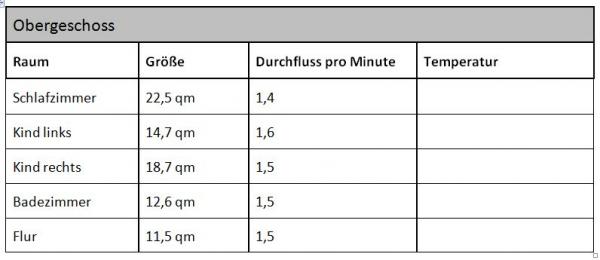

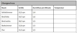

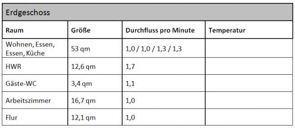

    So,
    der Heizungsmann war da. Probleme wurden besprochen, Einstellungen verändert.
    Da er Profi sein sollte, habe ich deinen Rat (Ralf), nicht zu viel auf einmal zu verstellen, nicht beachtet und ihn gewähren lassen. Die neuen Einstellungen sind im Anhang. Für mich sind sie schlüssiger (WZ gedrosselt, Bad erhöht). Unterlagen zum hA will er mir nächste Woche bringen. Dann wird er auch noch evtl nachjustieren.
    Zusätzlich hat er die Pumpe gedrosselt, d.h. nun steht sie auf Stufe 2 von drei. Warum seine Kollegen die zunächst auf drei stellten, sagte er mir nicht ... @ralf, nun weiß ich, was du meintest, die Volumenströme sind am Limit (will ich Raum A mehr, geht das nur auf Kosten von Raum B <-- das meintest du doch, oder:think)
    Interessant, eher beunruhigend, finde ich, dass ein Stellmotor (heißen diese Kappen auf den Ventilen im Vorlauf so) plötzlich defekt ist. Trotz offener Thermostate ist kein Volumenstrom zu erkennen .... Die Kappe will der Heizungsmann auswechseln, die könnten mal ne Macke haben ... sagte er.
