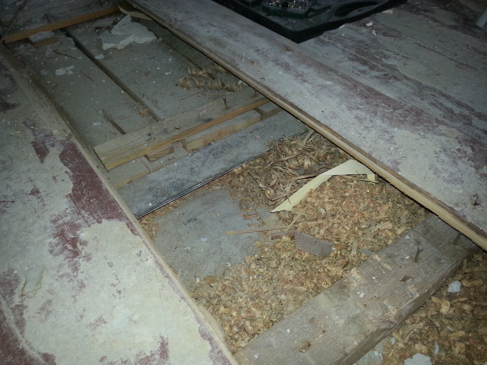

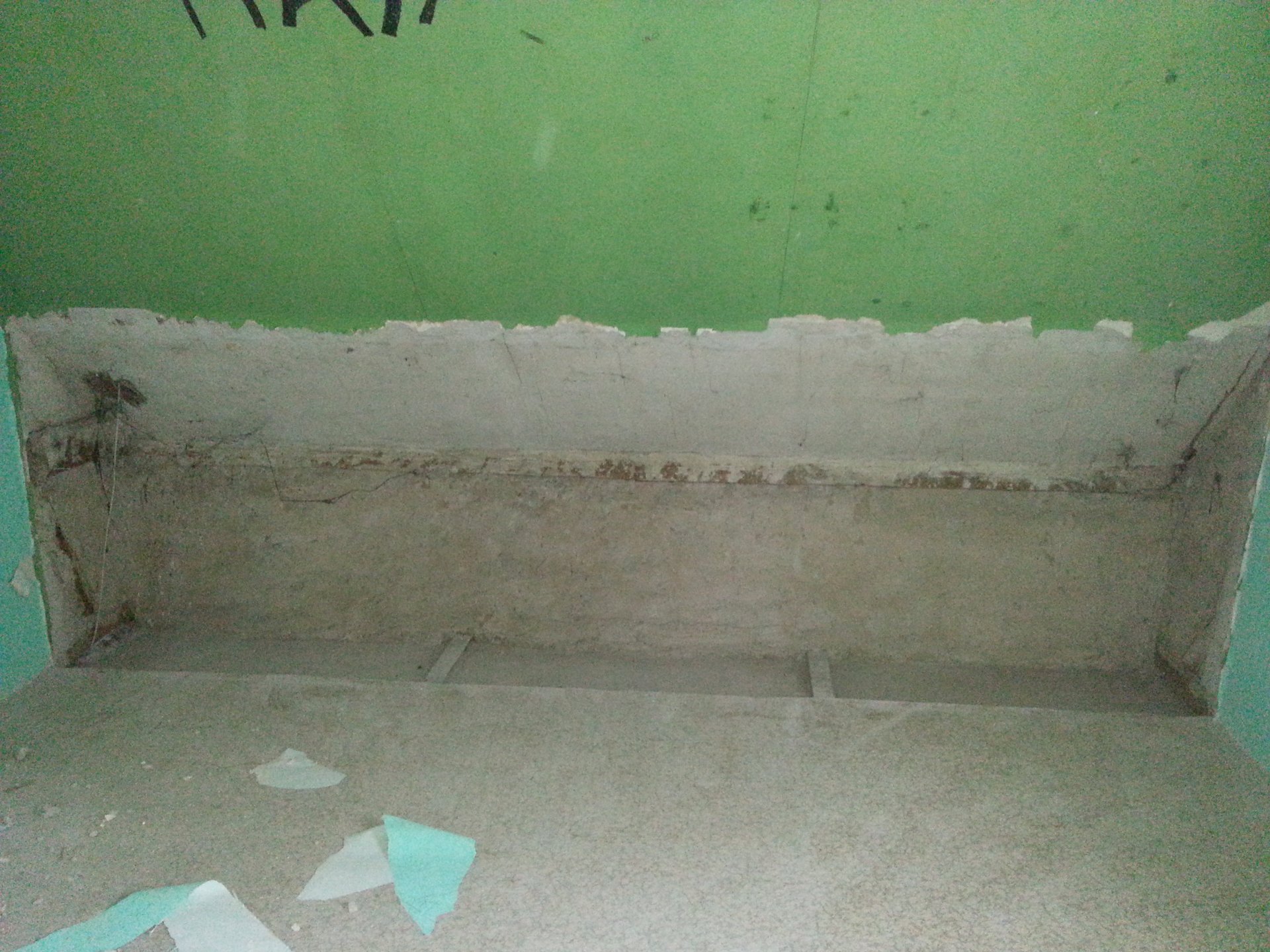

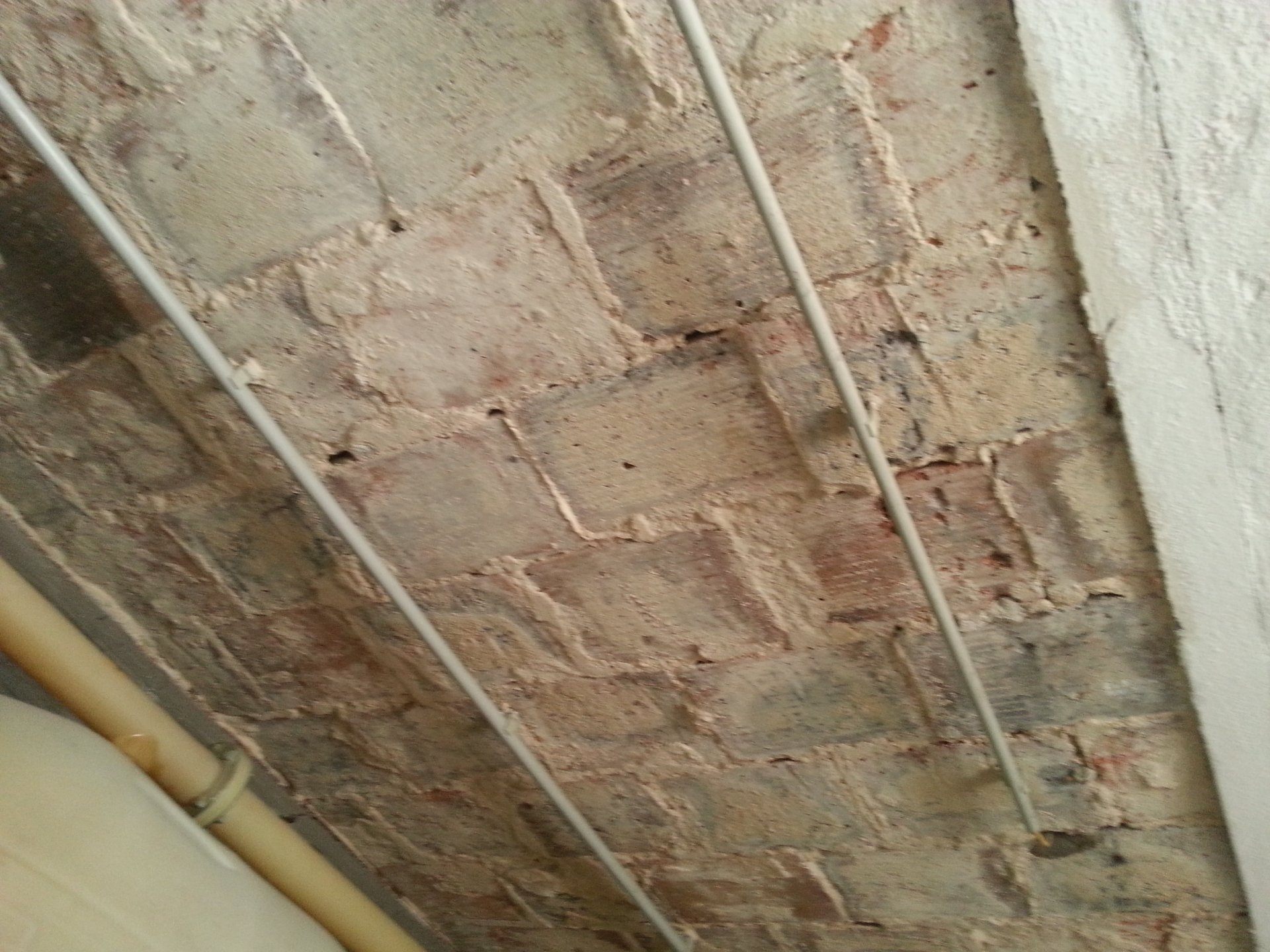

    Meine Frau und ich - wir haben uns ein EFH Bj. 1930 gekauft. Das Haus besitzt zw. UG und OG eine Massivdecke (14er Doppel-T-Träger mit Hohlziegeln). Die Träger liegen in einem Abstand von ca. 130 - 140 cm (Bild: Trägerabstände OG). Ziegelstärke ist 10 cm. Nach meinen Recherchen müsste es eine "Förstedecke" dein (Bild: Deckenansicht Keller).
    Der derzeitige Fußbodenaufbau besteht aus zwei Traghölzern zwischen den Trägern und Dielen oben drauf. Als Zwischenfüllung wurde grobe Holzspäne genommen (Bild: Träger im OG). Die Traghölzer liegen dabei blank auf der Ziegeldecke.
    Durch unseren Voreigentümer wurde bereits eine Fußbodenhälfte im OG mit 15cm Trockenschüttung und Fermacellplatten erneuert. Mein Statiker meinte, dass eine solche Decke nicht schwerer belastet werden dürfe als diese ursprünglich ausgelegt wurde. Einerseits sehe ich die Modernisierung mit 15 cm Trockenschüttung und Fermacell als zu schwer für die Decken an und andererseits finde ich die Lastverteilung der 2 Traghölzer auf der blanken Decke auch nicht sinnvoll. Mein Gefühl sagt mir, dass beide Varianten nicht die Richtigen sind.

    dürfte die Decke aushalten wenn die Träger + Ausmauerung i.O. sind
    das mit den Gefühlen ist so eine Sache...
    einen anderen Statiker fragen...

    wichtig ist, dass du die Belastung der Decke vorher bewerten lässt. Ansonsten solltest du bedenken, dass Trockenestrich gegenüber Nassestrich eine der sehr „leichten“ Varianten ist.

    Standard Stichweite lag/liegt um 1, 40 m, solange keine Risse quer zur Spanrrichtung vorhanden sind ist alles ok- je nach System 500- 650 kg/m² sind so die Ansatzwerte in der gesamten Konstruktion mit allem, heisst für Sie um die 2 KN/m² als Auflast ca womit keine Probleme entstehen, damit liegen Sie natürlich unter dem heutigen Werten, ergo 100 kg Ihre Fermacell/Schüttung, als Nutzung dann die anderen 100kg.Alles andere muss vor Ort besehen werden, zumal nach Ihren Bildern keine Vouten oder Kappen vorhanden sind.
