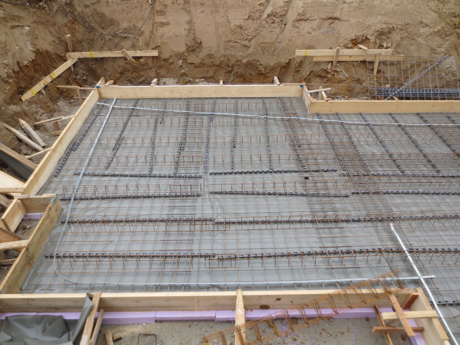

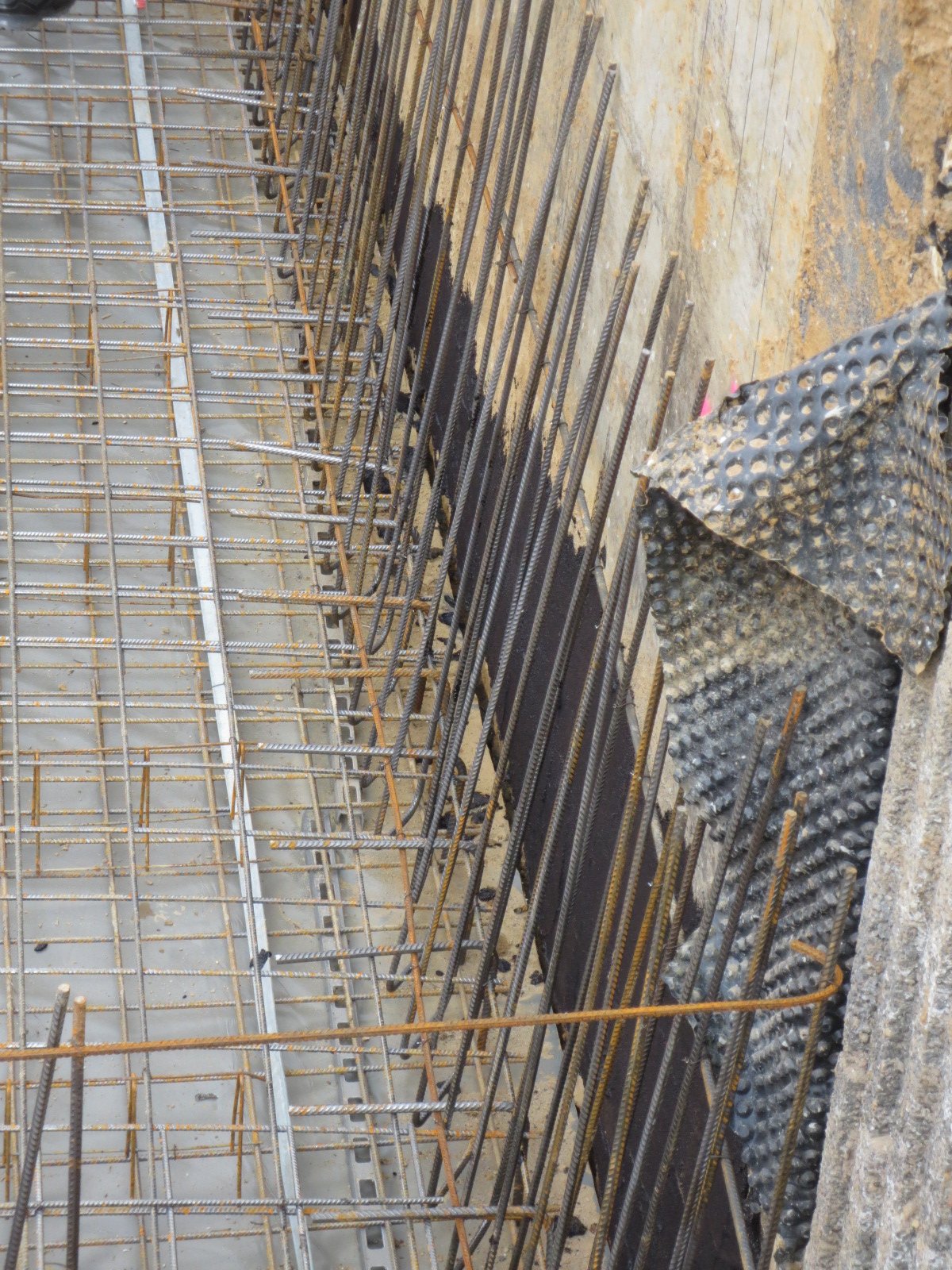

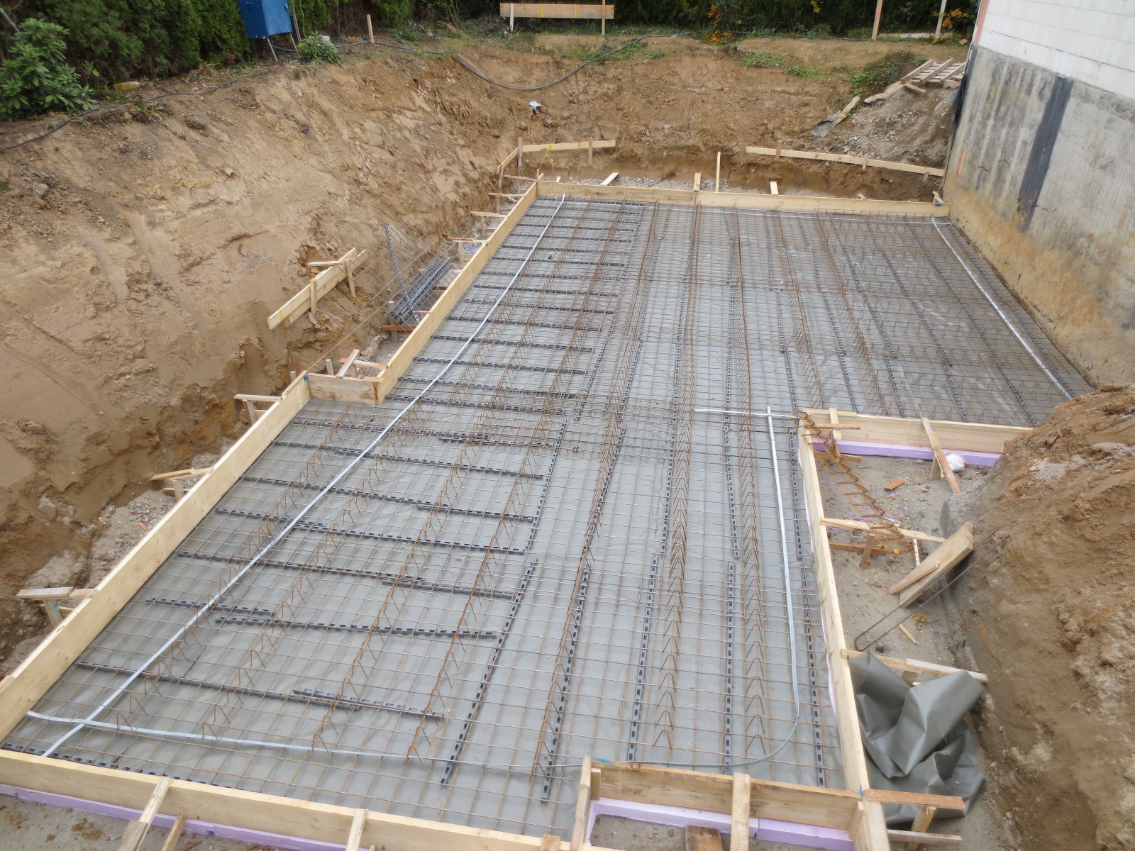

    wenn ich die PDF über die Fundamenterdung von elektro-plus richtig verstanden habe muss bei einer Bodenplatte und Kellerwänden mit durchgängiger XPS Wärmedämmung ein Ringerder verbaut werden?
    Bei mir scheint dies dann wohl vom Rohbauer falsch ausgeführt worden zu sein.
    Aufbau Boden:
    Recyclingmaterial
    Sauberkeitsschicht
    XPS Dämmung
    Folie
    einmal um alle Ecken Bandstahl festgemacht an der Bewehrung
    2 Anschlussfahnen im Keller
    Raus aus der Bodenplatte geht anscheinend nichts mehr in die Erde.
    von Außen ist der gesamte Keller dann ebenfalls mit XPS Platten gedämmt.
    Aktuell haben wir aufgrund einer anderen Thematik die Baugrube wieder offen. Würde sich also anbieten gleich den Ringerder einzubauen?! Oder ist die Ausführung etwa doch in Ordnung?

    Als Erdung reicht das niemals. Als Potenzialausgleich ja.
    Durch die Außenwand in der Baugrube muss ein Ringerder verlegt werden.

    Deswegen soll der Erder ja auch vom Elektriker verlegt werden.
    Auch die flache Lage des Bandstahles ist nur unter besonderen Bedingungen zulässig.
    Normalerweise muß er hochkant in den Beton eingelegt werden.
    Bei einer Perimeterdämmung hat der Erder in der Bodenplatte keinerlei Wirkung
    Er muß "erdfühlig" sein-
    ABER: Vor einigen Jahren hat mir ein Mitarbeiter vom EVU erläutert, daß der Erder im WU-Beton zulässig sei und funktionieren würde. Inzwischen weiß man es besser. Es muß Normalbeton sein!

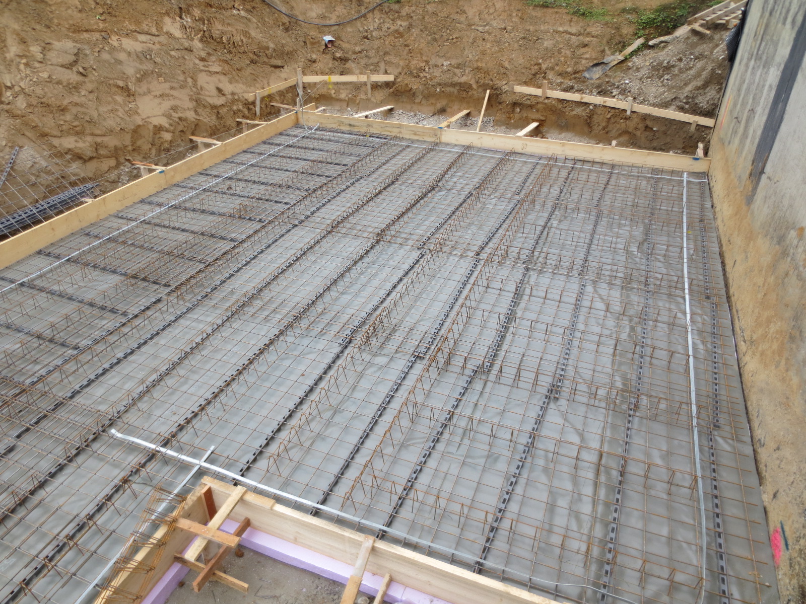

    Danke für die Gegenbestätigung. Es wird jetzt in der offenen Baugrube auf Höhe der Bodenplatte ein Ringerder verlegt und nach Innen geführt. Dort dann mit der bestehenden Anschlussfahne verbunden. Sollte dann passen?
    Messung und Protokoll erfolgen dann ja noch im Nachgang, wenn die Grube wieder zu ist und die Erdfühligkeit gegeben ist.

    Auf den Bildern sehe ich garnicht, dass der Erder mit der Bewehrung verbunden wurde. Das sollte er eigentlich, etwa alle zwei Meter.
