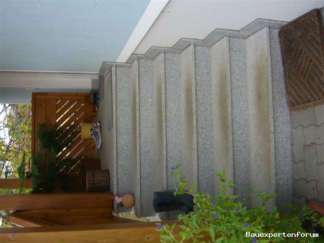

    Also unser (Fertigteil-) haus mit Keller (die Kellerdecke bzw der Stiegenaufgang ist ca 120cm höher als das Niveau des Gartens) ist jetzt ca 11 Jahre alt. Im Bereich der Aussenstiege zur Eingangstür haben wir allerdings erst vor zwei Jahren Granitplatten verlegen lassen. Diese sind mit Silikon gegenüber der Hauswand abgedichtet. Aufgrund dieser Silikonfuge hab ich gesehen, das der gesamte Stiegenaufgang um ca 10-15 mm von der Kellerwand weggegangen ist. Der Stiegenaufgang ist seitlich mit einfachen Schalsteinen aufgemauert worden. Wie das Fundament gemacht ist, weiss ich leider nicht mehr.
    Meine Frage: Wie kann ich im nachhinein das Fundament erneuern oder reparieren oder wie auch immer kann ich das Senken des Stiegenauganges stoppen? Eventuelle Bilder kann ich erst am Nachmittag hochladen.

    also ich vermute mal, die Treppe ist in dem aufgeschütteten Material am Haus gegründet worden. Da kann man viel verdichten, selbst wenn es sorgfältig gemacht worden sein sollte, das setzt sich ungleich und das führt gegenüber dem Häuschen ein Eigenleben.
    Ausweg:
    - Man hätte das Fundament für die treppe gleich mit betonieren sollen. (Macht keiner)
    - Man hätte die Treppe an die Kellerdecke anhängen sollen. Ist natürlich eine Wärme/Kältebrücke. Isokorb usw. (Macht auch keiner)
    - Man wartet 10 Jahre bis sich alles weitgehende gesetzt hat und gründet dann das Treppenfundament. (bis dahin läuft man über Mauerbohlen und spart für die monatlichen Raten)
    - Man reißt die Treppe wieder ab, zahlt hohe Entsorungsgebühren und gründet das Treppenfundament wieder neu.
    - Man legt einen Teppich über die Fuge und ignoriert sie bei 15 mm.
    pauline
    Jetzt hat man die Wahl.

    es war eigentlich meine ursprüngliche Frage, ob sich die Siege von der Kellerwand "wegbewegt" hat, oder sich "gesenkt" hat, sprich jetzt 10 - 15 mm tiefer liegt.
    Sollte es sich um Setzungen handeln, kann es gut sein, dass pauline mit der AR-Verfüllung recht hat, bei einer Fuge kann die AR-Verfüllung auch besser sein als der umliegende Boden, was genauso zu ungleichmäßigen Setzungen führen kann.
    Für die "Fugenbildung" gibt es aber bestimmt genug andere Möglichkeiten.
    Sollte es sich aber um wie auch immer ausgelöste Setzungen handeln, gebe ich pauline recht - lebe damit solange du kannst, oder mach es neu

    Ich hoffe, man kann auf den Bilder die Situation erkennen. Auf einem der letzten Bilder kann man erkennen, das sich nicht nur (wie zu erwarten) die Granitplatten, sondern die ganze Stiege vom Haus wegbewegt.
    Ihr meint also, ich soll mir keine Sorgen machen, solange es nicht mehr wird? Besteht nicht die Gefahr, das sich das Setzen des Fundamentes beschleunigt?

    ob du dir Sorgen machen musst oder solltest, weiß ich nicht. Die Frage, die erst mal zu klären wäre, sind es überhaupt Setzungen - kann ich zumindest aus der Ferne nicht sagen?
    Wenn deine Treppenstiege 11 Jahre alt ist, wären diese aber nicht meine erste Wahl als Ursache, sofern keine relevanten bautechnischen Änderungen vorgenommen wurden (also z.B. die Dachstützen neu auf die Stiege abgesetzt etc.).
    Vielleicht sieht es nur so aus und es liegt an deinen Granitplatten, die nicht ordentlich angebracht wurden (keine Ahnung - thermische Ursachen, eingedrungenes Wasser / Frost ?)

    Sind denn die Treppenstufen noch in Waage ?
    Ich als Bauleie vermute das sich der Boden der damals an das Haus wieder angefüllt wurde im laufe der Jahre gesetzt hat und somit die Treppe vom Haus abgewandert ist.
    Wir haben auch eine geplasterte Fläche bei der sich die Steine absenken an den Stellen wo vorher Erdaushub zur Kiesgewinnung war.
    Alle Löcher wurden wieder verfüllt mit viel Wasser eingeschlämmt und 2 jahre später geplastert.
    Solche Setzungsproßesse dauern Jahre sodas alle Baufirmen aus der Gewährleistung raus sind.
    Trotz abrütteln mit einer Rüttelplatte haben wir nach 6 Jahren diese Schäden.
    In euren Fall würde ich die Füße still halten und damit leben. Schneller wird es auf keinen Fall.
    Irgendwann ist der Setzungsproßess beendet, dann die Fugen mit einer dicken Siliconfuge wegen der Optik schließen.
