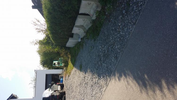

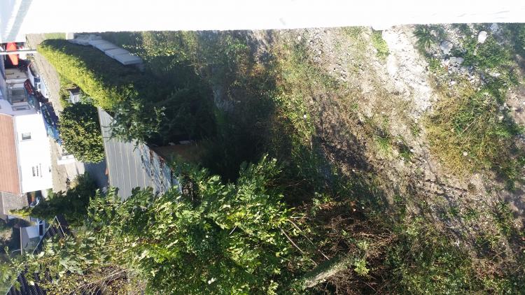

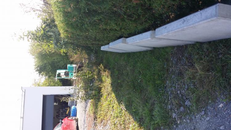

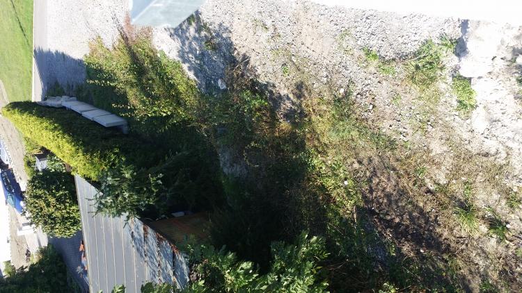

    Nach dem mein Hausbau soweit abgeschlossen ist geht es nun an die Arbeiten Außerhalb des Hauses.
    Momentan bin ich dabei meine Hofeinfahrt zu planen. Ich möchte gerne eine Ca. 20 Meter Lange Mauer aus Mauerscheiben errichten um das Gelände anzugleichen. Da mein Grundstück am Hang liegt und mein Nachbar eine „Wackelige“ Mauer (ohne Fundament), direkt an der Grundstücksgrenze entlang hochgezogen hat, bin ich da etwas skeptisch ob das hält. Habe im Fachhandel eine Tabelle mit Fundamentgrößen zu den jeweiligen Mauerscheiben bekommen.
    Habe das ganze versucht mal zu Skizzieren. Fotos sind im Anhang.
    Kann mir jemand sangen ob mein vorhaben so funktioniert oder ob ich das Fundament anders ausbilden sollte.
    Vielen Dank im vorraus.

    Hallo MarcoAlexander,
    das würde schon funktionieren, das Fundament steht 1m im Erdreich, dürfte also frosticher sein.
    Zumindest in Heilbronn. Die Richtung der Mauerscheiben ist richtig (Die Dinger heißen Stuttgarter Mauerscheiben)
    Aber eigentlich setzt man die Mauerscheiben nur einen Ausgleichsbeton auf. Da die Mauerscheiben quasi schon ihr eigenes Fundament sind.
    http://www.mall.info/produkte/verke...landschaftsbau/stuttgarter-mauerscheiben.html und hier den Prospekt mit der Zeichnung
    Einen großen Teil des Betonfundaments könntest du also als Schotterpackung herstellen.
    Auf deiner Seite solltes du die Schlitze zwischen den Scheiben mit Geotextil schliessen, da sonst Erdreich oder zumindest
    Schlamm bei Regen durchdrücken kann.

    Die Fundamenttiefe ist der wackeligen Mauer des Nachbarn geschuldet - absolut korrekt geplant für diesen Fall.
    Aber die Elemente auf dem ersten Foto sind keine 1.80m hoch.

    ...man sollte die Zeichnung immer genau ansehen :-)
    In BW darfst du max. eine 1,50m Mauer an Nachbars Grenze bauen. Alles was höher ist, muss um das Maß der Überschreitung weg von der Mauer sein.
    Also bei 1,80m wären das 30cm weg von der Grenze.
    Das ist aber Nachbarschaftsrecht. Google da mal und lies dir das durch.
    Wenn du und dein Nachbar damit klar komme, kannst du auch eine 2m Mauer an die Grenze bauen.

    Vielen dank für die Antworten.
    ich habe nur bedenken das die mauer des nachbarn dem druck nicht stand hält.
    bzgl. der höhe werde ich mich natürlich vor beginn der arbeiten absichern.
    ich spiele mit dem gedanken die mauer evtl. nicht aus mauerscheiben sondern aus betonschalungssteinen herzustellen. was meint ihr dazu?
    könnte mir hierzu vielleicht einer sagen wie ich da das fundamet ausbilden müsste und ob das ganze günstiger wäre.
    die mauern werden in eigenleistung erbaut, von dem her sind nur die materialkosten zu berücksichtigen.

    wegen dem Druck hätte ich keine Bedenken.
    Der Druck kommt ab der Oberkante der Nachbarmauer in den Boden und der Nachbar hat eine Mauer die 1m entfernt ist
    und 1m hoch.
    Es gibt eine sogenannte Druckzwiebel (einfach mal googeln)
    Der höhere Druck aus deiner zusätzlichen Erde breitet sich quasi halb zum Nachbarn und halb zu dir aus.
    Da hätte ich kein Bauchweh. Außer die willst auf deinem Garten einen LKW an der Mauer abstellen,
    dann müssten aber auch die Mauerscheiben dafür gewählt werden.
    Betonschalungssteine würde ich nicht nehmen weil du eine wirklich scheußliche Oberfläche zum Nachbarn produzierst.
    Und der Erddruck müsste über eine eingelegte Bewehrung und die ausbetonierten Steine gehalten werden.
    Da der Wand die Auflast fehlt könnte diese nun tatsächlich Richtung Nachbar wandern.
    Stell dir mal ein Aquarium mit 4 Seitenwänden vor. Eine der Wände ist deine Mauer.
    Nun stell dir vor, dass deine Seite nur am Fußpunkt mit der Glasplatte des Bodens verbunden ist
    und seitlich nicht mit den anderen Seitenwänden verbunden.
    Deine Wand wird durch den Wasserdruck nun auf die Seite gedrückt. Das selbe will auch die Schalungssteinmauer machen.
    Die Bewehrung die ins Fundament eingebunden wird, muss sie nun davon abhalten.
    http://www.rohloff.com/betonsteinwerk/files/bossenschalstein.pdf
    Schau dir mal hier die Seite 3 an. Das erklärt es mit der Bewehrung.
    Wenn du eine Möglichkeit hast die Mauerscheiben zu verlegen (Gabelstappler oder so) halte ich das
    für die einfachere Wahl

    super und vielen dank für deine sehr hilfreichen antworten.
    hab ein maß vergessen in die zeichnung einzutragen. und zwar ist die mauer des nachbarn um ca. 40 cm, gegenüber zu meinem fundament, nach unten versetzt.
    müsste ich dann 1,40 m tief ausbaggern?
    dann noch die frage zum fundament. da steht immer frostsichers material ( Schotterpaket). was nehm ich denn da am besten? KFT oder genügt auch vorsieb?
    werde dann doch zu den mauerscheiben greifen... bagger hab ich einen :-)
    zum thema last... also die mauerscheiben werden mit vorsieb hinterfüllt und anschliesend gepflastert, da dies später meine garageneinfahrt (Hof) geben soll.
