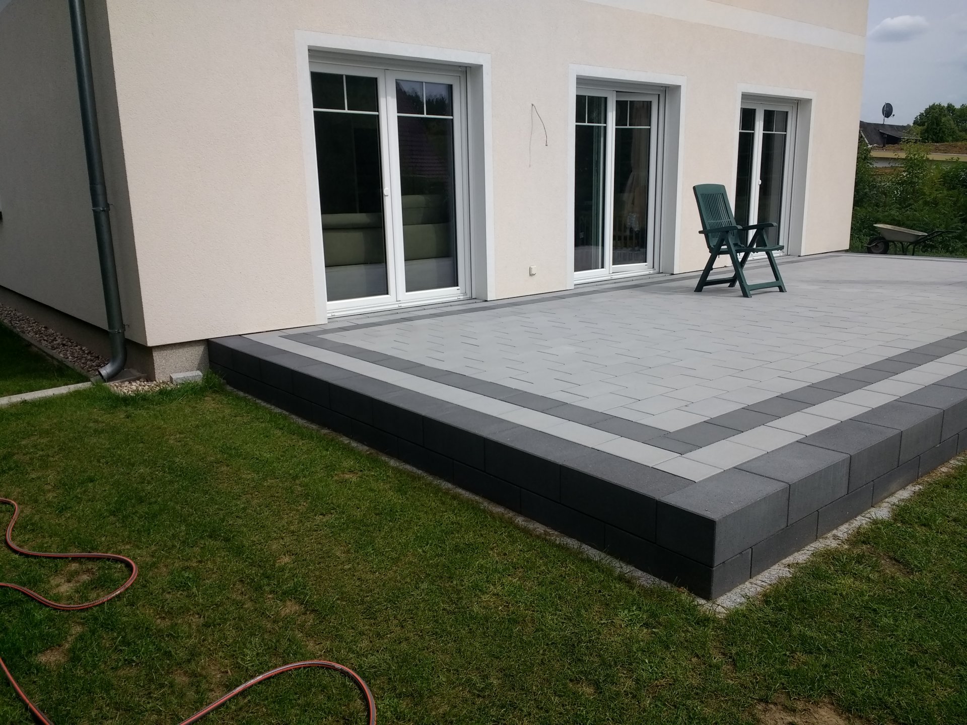

    Ich würde gerne meine Terrasse mit Südwest-Ausrichtung überdachen und verschatten. Meine derzeit favorisierte Variante wäre eine freistehende (wegen WDVS) Konstruktion aus Leimholz mit einer VSG Verglasung und unterliegendem Lamellentuch zur Verschattung. Eine Alu-Überdachung von einem Fachbetrieb kommt für mich aus Kostengründen nicht in Frage.
    Die Terrasse hat folgende Maße: 945 x 428 und ist im Selbstbau entstanden. Sie besteht aus einer äußeren Mauer (siehe Bilder). Die Mauer ist wie folgt aufgebaut: Betonrecycling als Frostschutz, 30 cm breiter Schalungsstein mit Längsbewehrung ausgefüllt mit Beton, Mörtelausgleichsschicht, erste Lage Mauerstein (Hohlblockstein mit zwei Kammern und Mittelsteg, in den Kammern befindet sich Kies), Klebemörtel, zweite Lage Mauerstein (Vollstein). Die Mauersteine haben folgende Maße: 45 cm breit, 22,5 cm tief, 16 cm hoch. (Kann Vanity)
    Das Terrasseninnere ist mit Betonrecycling ausgefüllt. Dann kommt eine Splitschicht und darauf die Pflastersteine (siehe Bild).
    Nun zu meinem Problem: Wie befestige ich die Pfosten?
    Variante 1: "optisch die Beste"
    Ich verwende für die Pfosten Anker, die ich auf die o.g. Außenmauer aufdübel.
    Variante 2: "die stabile"
    Ich entnehme im Terrasseninnenraum Pflastersteine und erstelle Punktfundamente 40x40x80 und betoniere dort H-Anker ein. Anschließend überdecke ich die Punktfundamente wieder mit den Terrassensteinen.
    Bei Variante 2 habe ich keine Bauchschmerzen wegen auftretender Windlasten. Bei Variante 1 habe ich Angst davor, dass der Wind das Terrassendach hochdrückt und sich der obere geklebte Mauerstein löst.
    Welche Variante würdet ihr mir empfehlen?

    Ich gehe mal davon aus, dass deine Außenmauern nicht auf einem 80cm tiefen Fundament stehen.
    Daher wäre Variante 2 die richtige.
    Wir haben auch einen Terrassenüberdachung 9,50 x 2,50. Auf die 9,50 stehen 3 Pfosten. Unsere Terrasenüberdachung hat in der Mitte 4,50 klares Hohlkammerprofil und rechts und links dann Dachziegel drauf. Der Statiker ist davon ausgegangen, dass Schnee vom Hauptdach auf die Terrasse rutschen kann.
    Somit, laut Statiker sind für die äußeren jeweils 40x40cm bewährte Fundamente und in der Mitte 50x50cm auszuführen.
    Neben Schneelasten, wirken auf das Dach ja auch erhebliche Windlasten - als Sog und ggf. Druck von unten. Schon aus dem Grund würde ich das Dach stabil am Boden verankern, damit es nicht abhebt.

    Um nicht alles erneuern zu müssen könntest du Löcher bis in den mit Beton verfüllten Stein bohren und zB 24 mm dicke Gewindestangen einkleben.
    Oben eine Druckplatte befestigen und dann den oberen Teil vom Stützenfuß für die Pfostenbefestigung verwenden.
    Wenn Zweife hinsichtlich Sog bestehen könntest du seitlich 2 Seilabspannungen (Edelstahlseil) mit Erdnägeln herstellen.
    Kann später als Rankhilfe verwendet werden

    Danke für eure Antworten. Das mit den Gewindestangen hatte ich auch schon überlegt, aber das fehlt mir auch das richtige Werkzeug. Zudem wüsste ich nicht wie ich das Bohrloch sauber kriegen sollte wegen dem nachfallenden Kies. Die Mauervariante wäre schon toll. Dann wäre ein schickes Geländer auch noch eine Option.
    Nachtrag:
    Also die oberste Reihe der Mauerstein sitzt schon sehr fest. Es sind aber nur die Stege geklebt mit Klebemörtel.

    Ich würde auch ganz klar Punktfundamente bauen. Die Terasse sieht aus wie aus nem Bilderbuch. Dachte erst das wäre eine Animation aber dann hab ich den Rasen gesehen. :DWäre viel zu riskant die Überdachung einfach an der Mauer zu befestigen. Es gibt übrigens auch Pfostenträger die man in die Balken einlässt somit sieht man davon nicht viel.

    Werde wohl die stabile Variante mit den Punktfundamenten und H Pfosten wählen, dann bin ich auf der sicheren Seite.

    Es gibt doch auch bei Bedarf 3 m lange Gewindestangen.
    Wenn du dafür Löcher in deine bestehenden Fundamente bohrst und die angespitzten Stangen mit einem Abbruchhammer tief genug einrammst hält das garantiert jede auftretende Belastung aus.
    Wenn du die Löcher etwas größer bohrst kannst du die mit Epoxi oder Vergußmörtel vergießen.
    Oben kannst du die einfach auf die benötigte Länge absägen und mit Befestigungsplatten versehen.
    Es wäre viel zu schade deine sorgfältig errichtete Fassade ohne Not zu ruinieren.
