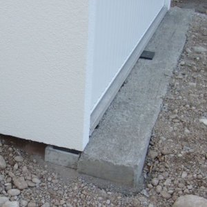

    Hallo zusammen!
    bei der Erstellung des Fundaments für unsere Fertiggarage wurde sich allen Anschein nach richtig vermessen. Somit ist jetzt der aufgeschalte Teil des Streifenfundaments VOR der Garage. (siehe Foto)
    Statt auf dem Streifenfundament steht die Garage nun vorne auf 2 Pflastersteinen quasi als Punktfundament. Die Pflastersteine liegen auf dem Fundamentbalken.
    Die Bauleitung meint dass die Ausführung trotzdem völlig in Ordnung ist, da der Fundamentbalken viel breiter als der Aufgeschalte Teil ist (was auch stimmt....).
    Wir haben nun jedoch trotzdem Bedenken, dass zum Bsp. Feuchtigkeit zwischen Pflasterstein und Fundamentbalken sich sammelt und das Fundament bei Frost zerstört wird.
    Was sagt Ihr zu dieser Bauausführung? Ist das schon Baumurks oder machen wir uns zuviel Gedanken?
    Kann man ohne die Garage nochmal abzuheben das Fundament fachmännisch erweitern?

    Wer hat gemessen? Wie gedenkest du die Anschlüsse vorne hinzubekommen zum Pflaster? Was war bestellt? Ich find die Ausführung grottig... da sind SO viele Probleme an Detailpunkten, das sollen die mir mal erzählen, wie die das hinbekommen wollen ohne komplett die Garage auf Seite zu stellen...

    der aufgeschalte Teil des Fundaments (der vor der Garage sich befindet...) ist mittlerweile weggestemmt worden, so dass dann zumindest die Pflastersteine vorne gelegt werden können. Bestellt war nichts konkretes, die Garage ist als Komplettpaket gekauft.
    Der Bauleiter behauptet, das sei so in Ordnung. Auch wenn er zugibt, dass sich da vermessen wurde!

    Da würd ich mal schleunigst einen eigenen Statikus beauftragen und kommen lassen, es könnte da z.B. eine aussermittige Belastung des Fundamentes sein oder andere SChweinereien. Und ob ein PFLASTERSTEIN als Auflage stabil genug ist wage ich ja mal massivst zu bezweifeln...

    Der Bauleiter der sich vermessen hat, sollte Deiner Garage zumindest ein frostsicher gegründetes Fundament spendieren. Alles andere insbesondere der Zustand auf Deinem Foto ist mangelhaft.

    und wenn du richtig liest und dir das bild richtg ansiehst (und nicht irgendwas hineindeutest , was nicht ist ) wirst du feststellen , dass das fundament durchaus frostfrei sein wird , und ausreichend dimensioniert scheint es auch zu sein . (text : viel breiter als der Aufgeschalte Teil ist (was auch stimmt....).)
    die sache mit den pflastersteinen ist etwas ungeschickt , könnte aber rechnerisch auch passen . :D

    Der Pflasterstein selbst ist an mit Sicherheit grenzender Wahrscheinlichkeit fester als der Beton - er liegt aber nicht unbedingt plan auf. Und die punktförmige Lasteinleitung an der Fundamentkante kann auch problematisch sein.
    Ich würd' das bemängeln und mir schriftlich geben lassen, warum das in Ordnung sein soll. Vielleicht kann man über eine Verlängerung der Gewährleistung verhandeln...

    Es wird doch eine (Typen)Statik über die Garage geben einschl. Fundamentplan.
    Daraus wird doch wohl ersichtlich sein ob eine an zwei Stellen Punktlagerung reicht, oder ob die gesamte Front aufliegen muss?!

    Auf dem Foto sehe ich ein vielleicht ausreichendes Fundament, das stimmt. Ich bemängele allerdings, dass die Garage nicht auf dem Fundament aufliegt sondern auf Pflastersteinen, die neben dem Fundament auf dem Boden aufliegen. Ich bezweifle daher erst mal die frostsichere Gründung und auch dass dies mit der Typenstatik der Garage übereinstimmt.
    Ich empfehle daher kleo12 einen Mangel anzuzeigen!

    habt ihr noch nie die plättchen gesehen , auf denen die garagenlieferanten die dinger aufstellen ??
    dann solltet ihr euch das mal ansehen , wenn eine fertiggarage aufgestellt wird .
    es sind nämlich geschätzte 35 - 45 cm² auf denen so ein ding aufsteht ............ :yikes

    Womöglich könntest Du ja mal mit dem Garagenhersteller Kontakt aufnehmen? Vielleicht legt der schon ein Veto ein?

    laut Garagenhersteller kann die Garage auch auf Punktfundamenten stehen...
    Wir haben jetzt eine Verlängerung der Gewährleistung erwirkt und wir werden es dabei belassen.
    Der Tipp mit dem Garagenhersteller in Kontakt zu treten ist eine sehr gute Idee - vielen Dank!
