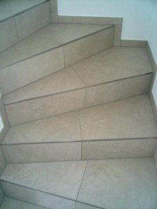

    wir haben in unserem Neubau eine Wendeltreppe und haben diese nun fliesen lassen dabei sind wir nun von dem Fugenbilde nicht gerade begeistert. Der Fliesenleger hat die Fugen immer genau in die Mitte von jeder Stufe gelegt. Dies macht aus unserer Sicht ein sehr unruhiges und unharmonisches Bild. Wir hätten es lieber so, dass die Fuge in der Mitte jeder Stufe nicht springt sondern durchgängig von Stue zu Stue ist. Wobei ich anzumerken habe, dass wir dies dem Fliesenleger im voraus nicht mitgeteilt haben, wir haben ihn einfach machen lassen ohne ein konkrete Vorgabe.
    Als wir ihn nun darauf angesprochen haben, sagte er, warum wir ihm das nicht gleich gesagt haben und erst jetzt nachdem drei Treppenläufe gefliest sind. Allerdings war während der Bauarbeiten immer Staub auf den Fliesen so dass das Gesamtbild nicht so offensichtlich war.
    Müssen wir das so nun hinnehmen oder gibt es Chancen hier noch was zu ändern? Uns ist klar ändern bedeutet rausreisen und neu machen. Kann man hier etwas mit einem unahängigen Gutachter was erreichen der auf Fliesenarbeiten spezialisiert ist? Würde der gegebenenfalls sagen, dass es Standard ist, dass es eine durchgängige Fuge von Stufe zu Stufe gibt?

    Ist doch wohl nicht Ernst gemeint,oder?
    Das Fugennbild ist jedenfalls kein Mangel!
    Den Mangel müsst Ihr eher bei eurer fehlenden Kommunikation suchen oder der eingesparten Ausführungsplanung.
    Jetzt dem Fliesenleger auch noch mit ´nem Sachverständigen kommen...tztztz

    Nein, das würde der Gutachter kaum sagen. Du könntest Dir übrigens mal mit Hilfe von Klebestreifen ausprobieren, was passiert, wenn man bei einer gewendelten Treppe beginnend von der untersten Trittstufe rechtwinklig zur Stufenvorderkante eine Gerade zieht, diese dann die Setzstufe hochlaufen läßt, an der nächsten Vorderkante der Trittstufe darüber dann wieder vom Schnittpunkt mit der hoch geloteten Geraden wieder rechtwinklig ... und so weiter. Sieht das wirklich besser aus oder nur interessant? :mega_lol:
    Dem rechten Winkel kann ich mich da nur anschließen: Erst nicht planen (lassen) und dann sagen "das sollte aber so nicht werden, dass muss anders!" :mauer

    Ist Geschmackssache aber ich schließe mich Skeptiker an. So sieht das besser aus als mit einer durchgehenden Fuge.
    Alle die jetzt wieder nach einem Planer schreien, naja. Kommunikation hat halt gefehlt, wie Euch der Fliesenleger gesagt hat. Einen Mangel könnt Ihr auf jeden Fall nicht durchsetzen.

    Ich seh da zunächst mal gar keinen optischen Mangel !
    Ich sehe nur eine Ausführung bei der der Fugenverlauf nicht den Vorstellungen des Auftraggebers entspricht !
    Nicht erfüllte *optische* Vorstellungen, die zudem nicht detailliert beauftragt wurden, sind KEIN Mangel.
    Die nächste Frage die sich stellt : Ist eine Ausführung bei dem vorgegebenen Fliesenformat überhaupt möglich, ohne dass sich zusätzliche Fugen einstellen, da bei entsprechendem Schrägschnitt an der Stufenkante vorne die Fliese zu klein ist und dann hinten ein *Fitzelchenstreifen* eingesetzt werden muss.
    Das wäre dann der nächste sich einstellene Kritikpunkt .... der aber ausschließlich im Fliesenformat zu suchen ist.
    Ob es diese Fliese in entsprechenden Formaten überhaupt gibt, ob die unterschiedlichen Größen die selbe Farbschattierung haben oder ob man dann Verschnitt und Kosten in Kauf nehmen würde relativiert sich dann auch ganz schnell wenn man bei 3 Treppenläufen nur fürs Material mal ganz schnell einen 4 stelligen Betrag fürs Format und Verschnitt wegen 2 oder 3 Stufen angesagt bekommt.
    Überhaupt kein Verständnis habe ich für das Verhalten erst mal alle 3 Treppenläufe fertig machen zu lassen und dann DAS FUGENBILD zu bemängeln. So fett liegt auf keiner Baustelle der Staub dass man das nicht sieht.
    Auch das Gutachtergescheissel das angedacht wird, weil man selbst geschlafen und nun einen Weg sucht den Handwerker in die Pfanne zu hauen hat ist m.E schlicht zum kotzen.
    Wenns nicht *gefällt* - wie schon geschrieben - Kohle in die Hand nehmen, andere Fliesengröße wählen und dann einmal NEU und 2x täglich den Allerwertesten auf die Baustelle bewegen und wenns was zu meckern gibt dann *SOFORT* und nicht erst alles fertig ist .... in dem Fall kann der Handwerker wohl nichts dafür und hat das dem ausgesuchten Material das Beste aus der Situation gemacht ....

    Die Beschaffenheit des Werkes (Fiesenbild) ist nicht vereinbart worden.
    Gem. BGB ist das Werk in diesem Fall mängelfrei, wenn:
    begehbar ist der Belag, die gewählte Verlegart ist durchaus üblich.
    = nix Mangel

    Ich werde nie verstehen, was an solchen gefliesten Treppen überhaupt schön ist. Gewendelte Treppen lassen sich mit Fliesen nicht "schön" belegen. Außerdem ist eine Treppe ohne Untertritt nur eine Notlösung, vor allem wenn sie nicht gerade und nicht sehr sehr großzügig in ihren Abmessungen ist.
    Ich denke mal ein "billiger" Naturstein, oder sogar Werkstein als Tritt- und Setzstufe wäre wegen der einfacheren Verlegearbeit nicht exorbitant teurer geworden.

    Zu spät zum Ändern.
    Auf den Fotos wirkt es so, als ob die Stufen unterschiedliche Auftrittlängen haben.
    Sind für notwendige Treppen, was die einzige Treppe im EFH wohl sein dürfte, nicht mindestens 26 cm Auftritt gefordert? Auch die sind wohl nicht eingehalten, wäre mit einem Untertritt zu heilen, wenn es mindestens 23 cm Auftritt sind.
    Habe ich schon gesagt, daß ich enge, fiselige Treppen nicht mag?:shades

    das ganze sieht so nicht besonders aus,
    aber wenn man dem Fliesenleger?? halt machen läßt, kommt das dann bei rum.
    um die Fugen mittig zu bekommen ist schon die 2. Stufe verkehrt angefangen worden.
    die mittlere Fuge muß in der Setzstufe übernommen werden und dann in der Trittstufe
    ebenso weitergeführt werden, dann geht das auch.
    haltet mal einen Stift rechtwinklig auf die 2. Stufe in Verlängerung der ersten mittleren Fuge
    dann kommt man auf die Fuge der 3. Stufe.
