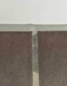

    Guten Morgen zusammen,
    in unserem Bad ist eine Fuge zwischen den Fliesen dunkel verfärbt und diese Verfärbung bildet sich nicht zurück. Ich ging zunächst davon aus, dass es sich um Nässe handelt, die nach dem Duschen entstanden ist, weil zB Wasser dorthin getropft ist. Nachdem die Verfärbung aber blieb und sich auch weiße Ausblühungen gebildet haben (habe ich weitgehend entfernt) bin ich etwas irritiert. Nass scheint es nicht zu sein. Die Fläche wird auch nicht größer. Hat jemand eine Idee? Bild anbei!
    Danke für Tipps.

    solche Phänomäne habe ich auch im Bad :-)
    Bei mir sind´s aber dunkle Fugen die sich hell färben.
    Bei mir wird´s Zahnpasta der Kinder sein,
    bei dir vielleicht ein Pflegeöl das in die Fuge eingezogen ist.

    Weiße Verfärbungen könnten eventuell auf Salzausblühungen hindeuten.
    Dann wäre definitionsgemäß der dunkle Fugenbereich schlicht und einfach nass.
    Kann man einfach herausfinden:
    Versuche die dunkle Stelle mit einem Haarfön zu trocknen (1/2 bis 1 h):
    Ist die Fuge dann immer noch dunkel, ist eine Flüssigkeit eingedrungen, die nicht wasserlöslich ist (z. B. irgendeine Art von Öl, Fett , Wachs, Vaseline , Silikonöl etc.)

    Der Fliesenleger hat die Fuge ausgekratzt und neu gemacht. Nach ein paar Tagen sieht es aber wieder genauso verfärbt aus. Sehr merkwürdig.

    Vermutlich ein Pilz.
    Aber ich hätte keine Bedenken in Anwesenheit eines solchen Pilzes zu duschen.
    So gefährlich sind Pilze auch wieder nicht.

    Sicherlich kein Pilz.
    Diese wachsen auf frischem alkalischen Oberflächen (Fuge) nicht,da der PH-Wert zu hoch ist.
    Ich tippe auf eine feuchte Mauer dahinter.
    Dies kann man herausfinden, indem man mit einem Haushaltsfön versucht, die Fuge zu trocknen (oder mit viel Vorsicht mit einem Heissluftfön).
    Wird die Fuge kurzzeitig hell:
    Wasser in der Wand.

    Müsste dann nicht die aufgehende Fuge ebenfalls verfärbt sein bzw. sich die dunkle Verfärbung vergrößern, wenn die Wand nass ist?
    Zur Info: Als der Fliesenleger die Fuge "nachgebessert" hat, hat er sie in meiner Gegenwart ein paar Millimeter tief ausgekratzt. Dort war alles trocken und hell, keine dunkle Verfärbung zu sehen.
