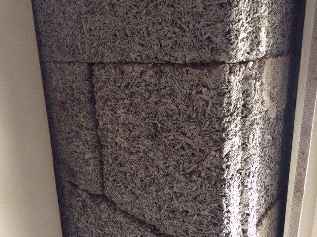

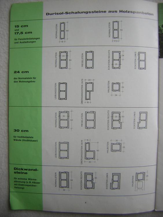

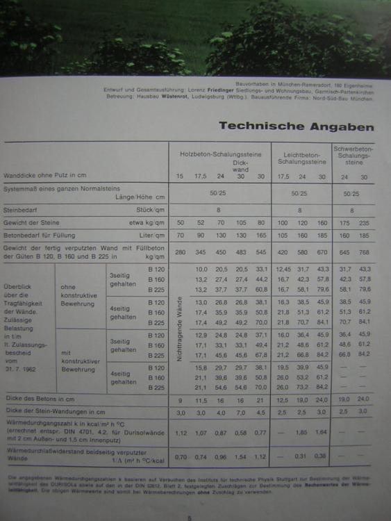

    auf Anfrage von Anda2012, vielleicht aber auch für andere interessant. Aus meinem "Schatzkästchen" für alte Baumaterialien, Exoten und sonstiges:
    Ein Schalsteinsystem für den Bau von Wohnhäusern. Also so eine Art Legosystem, die Schalsteine wurden dabei ausbetoniert.
    Beispiel:

    Super Alfons. :28:
    Man beachte, Dickwandsteine "für extreme Wärmedämmung" (z.B. Häuser mit Elektrospeicherheizung)
    und dann ein k-Wert von 0,58, also ein U-Wert um die 0,67W/m2K. Das waren noch Zeiten. :D

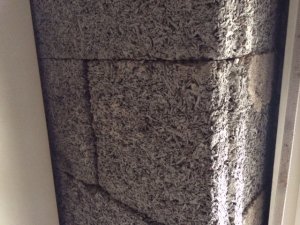

    So sahen die Dinger beim Ausweis aus:
    30cm Tiefe

    Mal ne Frage, ich komme mit den beiden untersten Zeilen nicht klar:
    k-Wert in kcal/m² h°C ?
    K-Wert hatte ich in Erinnerung, dass der identisch mit dem U-Wert sei. Seinerzeit im Studium hab ich noch mit k-Werten gerechnet, aber das ist ein paar Jährchen her und mit der ganzen Wärmedurchgangsgeschichte bin ich ja jetzt erst wieder dabei.
    @R.B. wie kommst Du denn auf diesen U-Wert?

    k-Wert ist nicht gleich U-Wert. Ich habe Kcal in Wh, dann die Stunden raus, und über den dicken Daumen gepeilt. Damals waren ja so Dinge wie Rse, Rsi noch nicht modern. ;)
    Wenn man´s genauer braucht, dann müsste man sich ein paar weitere Gedanken machen. Es ging mir jetzt aber nicht um x Nachkommastellen, sondern nur einen groben Wert um das mit heutigen Stand vergleichen zu können.
