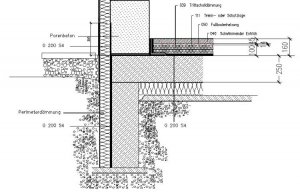

    ich bin gerade an der Planung meines Einfamilienhauses. Dabei weiß ich momentan nicht wie der Punkt an der Frostschürze richtig ausgeführt wird:
    Ist es OK, wenn ich unter dem Mauerwerk mit einer G 200 S4 abdichte?
    Ich wollte unter und auf der Innenseite der Schürze die Schalung in Eigenleistung durch XPS-Dämmung herstellen. Ist das so OK oder kann ich mit die Dämmung auf der Innen -und Unterseite schenken?
    Muss ich die Abdichtung bis zum Ende der Schürze (ca. 80 cm unter GOK) ziehen oder woran soll ich mich hier Orientieren?
    Soll ich den Punkt zum Mauerwerk wie gezeichnet um 100 mm abgetreppt ausführen oder die Bodenplatte bündig bis zum Mauerwerk nach außen gehen lassen?
    Grüße ;)

    Dämmung innen und unter Schürze weg - wenn mich meine letzten Rechnungen nicht verarscht haben. Was der Absatz in der Dämmung da draussen soll, wirst Du sicher wissen. Ich weis es nicht. Das verhindert nur eine sichere Abdichtung.
    Du kannst aber auch drüber nachdenken die Dämmung komplett unter die BoPla legen zu lassen, den Fundamentstreifen wegzulassen, als Dämmung unter der Bopla Glasschaum einsetzen und somit kapilarbrechend, lastabtragend, dämmend und den notwendigen Aushub ausgleichend und Wärmebrücken vermeidend einen U-Wert der BoPla von etwa 0,14 erreichend das Thema erledigen. Muss man aber richtig planen - mit allem drum und dran. Ringerder - der so oder so notwendig ist, nicht vergessen.

    Ziemlich sinnfrei das Ganze... und in Teilen noch falsch...

    Orientieren darf man sich am geologischen Bodengutachten oder einen guten Tiefbauer fragen ,wenn keine Gründung empfohlen wurde .....

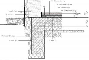

    Ich habe das Detail umgeplant und hoffe das es so richtig ist.
    Aber es ist schon richtig wenn ich bis zur Unterkante der Frostschürze von außen abdichte und die Abdichtung bis 30 cm über Geländeoberkante nach oben ziehe?

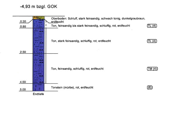

    Anbei das Bodengutachten, Leider kann ich hier sehr wenig raus lesen...

    Am schönsten finde ich die vorderseitig mit einer Schweißbahn abgedichtete Frostschürze :mega_lol:

    OK, ich mach mal den Anfang:
    Du hast viel gelesen, aber nix verstanden, das ist Dein Problem.
    z.B.: Zitat : Am schönsten finde ich die vorderseitig mit einer Schweißbahn abgedichtete Frostschürze
    Jetzt überleg mal du Genie, wie willste die denn da bitte in Deinen Schalungselementen festbekommen?:shades
    Zitat: Quatsch bleibt Quatsch, auch wenn es sauber gezeichneter Quatsch ist
    Korrigiere: weiche Dämmung zeichnen und mit Perimeterdämmung bezeichnen, das ist nicht sauber :mega_lol:
    Das "Bodengutachten", das ist kein Bodengutachten sondern lediglich eine Bohrung. Da könnt ich auch nix draus erkennen

    In dem man die Vorderseite ganz normal mit Holz einschalt und nach dem aushärten abdichtet...
    OKOK, aber durch die Beschriftung sollte doch jeder wissen was da für eine Dämmung hin soll.

    Frage: Wieso willst du deinen Planern Details liefern? weil du denen zeigen willst das du mehr weißt als die? Denen nicht vertraust?
    Wieso die Frostschürze überhaupt abdichten? Einschalen notwendig? Wenn ja, wieso nur vorderseitig einschalen? Wieso nur vorderseitig abdichten? Wieso darf Feuchte von hinten an die Frostschürze?

    Kleiner Hinweis, die Bodenverhältnisse sind nicht "Ohne" was insbesondere die Gebäudehöhenlage und Gründung betrifft. Das ist selbst für einen Fachmann mit vielen zu berücksichtigenden Details des Gesamtkonzepts verbunden.

    an den ausspruch - ich habe morgen einen termin beim architekten, da möchte ich einen fertigen entwurf präsentieren, damit er weiss, was wir wollen - kann man schon (fast) mit leben. wenn das jetzt auch noch auf die detailplanung ausgedehnt wird, wird die diy-planerei nur noch lächerlich.
    @ TE - erläutere doch einmal das dargestellte gedöns an der außenwand im bereich des fußbodenaufbaus und warum der innenputz entfallen ist!
