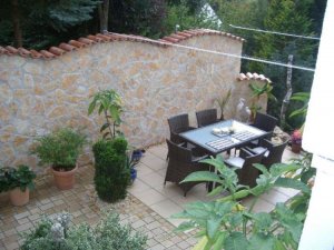

    Hallo zusammen
    Im Netz habe ich versucht mich durch zu lesen wie man eine Freistehende Außenmauer selber baut und traf auf so viele unterschiedliche Infos. Ich hoffe das mir hier jemand einen Rat dazu geben kann. Muss dazu sagen, das ich mich mit so was nicht auskenne und noch nie was in der Richtung gemacht habe.

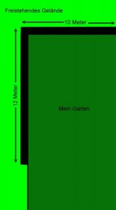

    Mein Vorhaben ist, das ich eine Mauer um meinen Gaten bauen will. Die Mauer wird 2 Meter hoch, 24 cm Breit und auf einer Seite 10 Meter lang und auf der anderen Seite (über Eck) auch um die 12 Meter lang. Die Mauer kann ich auf der einen Seite mit einer bestehenden Wand verankern. der andere Teil von 12 Meter würde nur über Eck an die 10 Meter Mauer befestigt sein.
    Das Fundament lasse ich von einer Firma machen. 80 cm tief und 30 cm Breit.
    Die Mauer selbst soll mit Kalksteine gemauert werden. Bzw. verklebt.
    Nun sagte man mir, das ich bei der Mauergröße und Länge alle 5 Meter Dehnungsfugen und alle 7 Meter einen Betonpfosten der mit dem Fundament vergossen ist, erstellen muss.
    Sonst würde die Mauer nicht halten und bei starkem Wind sogar umfallen.
    Ist dies richtig?
    Die Mauer steht im freien und dahinter ist ein offenes Feld worüber bei schlechtem Wetter schon starke Winde rein kommen.
    Muss ich denn die Betonpfosten erstellen?
    Die Dehnungsfugen auch?
    mauer.jpg So eine Mauer will ich mauern nur wird diese dann verputzt.
    mauer2.jpg und das ist der Grundriss vom Grundstück und der Mauer ^^

    für windlasten gibt es zonen, die der statiker deines vertrauens kennen sollte.
    dieser kann dir anhand derer auch genau ermitteln, ob 80cm gründungtiefe, 30cm -breite und 5m pfostenabstand ausreichen.

    Doch, kann man beantworten.
    Und zwar insofern, dass natürlich was passieren muss um horizontale Lasten entsprechend aufnehmen und ableiten zu können.
    Das können z.B. Betonstützen in entsprechendem Abstand sein. Zusätzlich muss natürlich gewährleistet sein, dass die auftretenden Kräfte vom Mauerwerk entsprechend in die Stützen eingeleitet werden.
    olli26: Du wirst nicht drum rum kommen, dass hier jemand planerisch was zu Papier bringt. Das ist kein Teufelswerk, aber munter drauf los bauen ist bitte nicht.

    Ja die Windlasten aus Winddruck auf der einen und Windsog auf der gegenüberliegenden Wandseite sind so hoch. So hoch wie sie in DIN 1055 niedergeschrieben sind bzw. so hoch wie sie in den Windlastzonenkarten vermerkt sind.
    Such mal im Netz nach "Mauerfibel" Dort findet Du Hinweise zu den maximalen Abmessungen freistehender Wände und auch Ausführungsdetails sowie Hinweise zu den verwendbaren Materialien, Witterungsschutz, etc.. Die Fundamentbreite hängt von mehreren Faktoren ab, z.B. Wandhöhe, Abstand der Aussteifungen, ... . Ggf. muss das Fundament im Bereich der Aussteifungen verbreitert werden usw. usf.
    Lass das Ganze bemessen einschließlich der Fundamente. Am Besten gleich mit Bewehrungsplan - sofern erforderlich - dann kannst Du auch dem Baubetrieb 'was in die Hand drücken.
    Als Aussteifung wären auch eingespannte korrosionsgeschützte Stahlträger möglich, die mit einer Art Mauerpfeiler ummauert werden. Oder es wird Anschlussbewehrung in das Fundament eingebaut, die mit Mauersteinen kaminartig ummauert und anschließend mit Beton ausgegossen werden.
    Die "Mauerpfeiler" können auch auf einer Wandseite bündig angeordnet werden, dann sind sie von einer Seite nicht sichtbar.
    Dafür braucht's aber noch ein paar Ausführungsfetails zu den Verbindungen / Verankerungen, sonst fällt die Wand trotzdem um und die Pfeiler bleiben stehen.
    Da fällt mir 'was ein - sagte der Mauer als er die Wand liegen sah.
