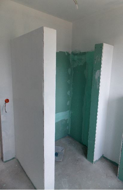

    Hallo, ich würde gerne eine Seitenwand für eine Dusche bauen die nicht bis zur Decke anschließt.
    Maße: 850 x 2000 Wandstärke: 100 Befestigung: Boden, eine Seitenwand
    Ich hatte vor die Wand aus einem Ständerprofil zu fertigen und beidseitig mit 12,5 Rigips zu beplanken.
    An der Wand wird nichts aufgehängt, bis auf Fliesen auf der Duschenseite

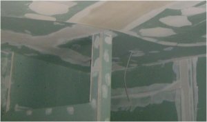

    Leider hab ich nun etwas bedenken mit der Statik bekommen. wird das "freistehende" Ecke halten ohne Deckenanschluß? Bild 1 oder benötige ich wie auf Bild 2 zu sehen einen direkten Anschluss?

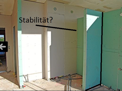

    Alternative mit Ytong Steinen? wie auf Bild 3 zu sehen
    Vorab vielen Dank für eure Antworten.

    nun ja, wenn du schon mein Bild gemopst hast, wirst du dich ja auch sicherlich gut eingelesen haben.
    Es wird sicherlich ohne Abstützung gehen, dann aber mind. CW 75 und je 2 Lagen GK .
    Sicherer ist immer eine Abstützung nach oben, es kann auch ein nettes verchromtes Rohr sein, muß aber nicht.

    Porenbeton ist schlechter.
    Ggf. kann in den Trockenbau ein Stahlwinkel (Schlosser) gegenüber dem Boden (muß aber unter den Estrich).
