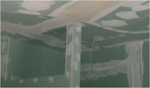

    ich bin neu hier im Forum und habe eine dringende Frage, die sich heute morgen auf der Baustelle ergeben hat:
    Wir haben im Bad unseres EFH-Neubaus eine freistehende Wand (Metallständer) eingeplant, um eine begehbare Dusche zu haben. Die Wand ist 2,10 lang und an der linken Seite an eine Poroton-Innenwand angeschlossen, rechts steht sie frei im Raum. Ein Anschluss der Wand an die Decke besteht nicht, sondern zwischen Wand und Decke sind ca. 40 cm Luft, damit die Luft besser zirkulieren kann. Auf der Seite mit der Dusche soll die Wand befliest werden. Auf der anderen Seite wollen wir einen an der Wand hängenden Waschtischschrank vom Schreiner installieren.
    Als der Trockenbauer heute morgen die Wand errichten sollte, meinte er, dass diese Konstruktion nie im Leben stabil sein werde und die Stabilität nur gewährleistet würde, wenn man die Ständerwand an der freistehenden Ecke mittels einer Metallsäule mit der Deck verbinden würde. Er hat daher erstmal provisorisch das äußere Ständerprofil an der Decke befestigt.
    Da das mit dem Deckenanschluss für mich optisch eine Katastrophe ist, habe ich den Architekten unserer Baufirma angerufen, der dies leider so bestätigt hat. Er meinte auch, dass man auch mit einer massiven Wand ohne Deckenanschluss keine Stabilität hinbekäme. Ein nachträgliches Betonieren scheidet seiner Aussage nach aus, da die entsprechenden Eisen nicht in mit eingegossen worden seien. (Einen Planungsfehler wies er von sich, da wir seine Badplanung mit dem Sanitärmenschen geändert hätten.)
    Ich bin momentan echt verzweifelt. Hat vielleicht irgend jemand in diesem Forum eine Idee, wie wan die freistehende Ständerwand auch ohne den separaten Deckenanschluss stabil bekommen kann? Vielleicht kann man ja von unten am Boden irgendwelche Metallwinkel befestigen (Estrich kommt erst noch)??

    Was soll daran so katastrophal sein, wenn aus der Wand ein mäßig dünnes Rundeisen (farbig angepaßt lackiert oder z.B.in Edelstahl) zur Decke läuft?
    Ansonsten:
    Es dürfte auch nachträglich noch ohne Verbindung machbar sein (z.B als Schlosserarbeit).
    Fragt sich nur, ob Du es auch bezahlen willst (vermutlich 4-stellig)...
    Wie dick ist die Ständerwand denn?

    Tja, die haben wirklich recht!
    Das einzige, was jetzt noch geht, wäre ein Stahlprofil (HEA 100 und grösser) auf einer grossen Fußplatte 400/400/20 aufgeschweißt auf der Decke verdübeln.
    Voraussetzungen dafür:
    1) Der Statiker gibt die Decke dafür frei
    2) Der Fußbodenaufbau hat genug Höhe für die Fußplatte samt Bolzen
    3) der Bauherr hat genug Geld

    Statt ein Rundrohr ein UA Profil Decke / Boden , das UA mit GK vierseitig in Wandstärke verkleiden.
    Peeder

    ich melde mich nach sechs Wochen zurück, weil das Thema jetzt wieder aktuell wird.
    Die Lösung mit einem verdübelten Stahlträger scheidet leider aus, da der Estrich schon drin war. Ich frage mich jetzt, ob es noch eine andere Möglichkeit zum Anschluss der Wand an die Decke gibt (also nicht Ständerprofil oder Metallstütze)? Gibt es hier vielleicht auch eine stabile Stütze aus durchsichtigem Kunststoff o.ä.? Oder vielleicht etwas mit einem dünnen Stahlseil?
    Vielen Dank schonmal für die Hilfe. (Die Hausbaufirma ist leider keine große Hilfe, sondern sagt einfach, das ginge nicht anders.)

    2) Wenn der Estrich schon liegt, wo ist dann das Problem? Wenn die Wand also auch auf den Estrich kommt, dann kann die Stütze auch auf denselben, muss nur mit einem beweglichen Deckenanschluß ausgebildet werden! Es geht ja "nur" um eine konstruktive Aussteifung, nicht um Lastbatrgung im Sinne der Standsicherheit.
    Und einen beweglichen Deckenanschluß hätte es auch gebraucht, wenn der Estrich nicht verlegt wäre, weil sonst Lasten ungeplant umgeleitet würden!
    Also alles kein Problem, wenn vernünftig geplant!
    o.ä.
    Die Stütze und das obere Längstprofil mit UA
    und bei einen hängenden Waschtisch ist die Konsolenlast zu beachten.

    Naja Peeder - man kann auch ein entsprechend bemessenes dünneres Quadratrohr-Stahlprofil unverkleidet montieren, das ist meist schlanker und kann ggf. auch durch entsprechende farbliche Gestaltung optisch verschwinden.
