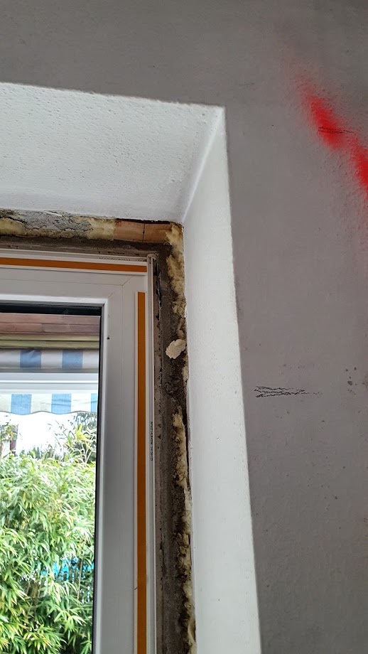

    Im Anhang ist noch ein Foto - ich hoffe man erkennt, dass die Fenster nur am Putz montiert wurden.

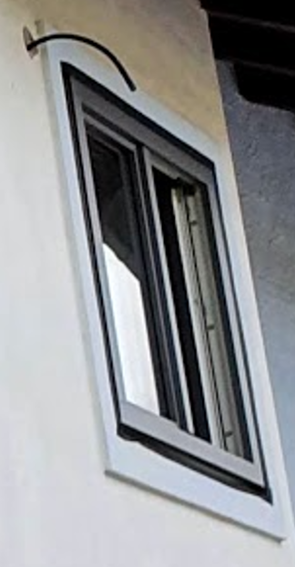

    Hier gibt es auch keine Befestigung. Die Fenster wurden mittig durch den Rahmen an die Außenkannte montiert (sogar weiter Außen als die Mauerkannte, da ja ein Putz + eine Fasche welche noch weiter als der Putz raussteht auf der Mauer sind. Die Fenster sind bündig mit der Mauerfasche.

    Hier sieht man es, die Fenster sind bündig mit der Außenfasche der Fassade:

    Also bei dem Foto innen fehlt die innere Dampfbremse, da sind ja jetzt schon die Profile geklebt.
    Der Abstand der Schrauben zur Rohbaukante (ohne Putz) muss 5cm sein. Daher hätte hier mit Laschen befestigt werden müssen.
