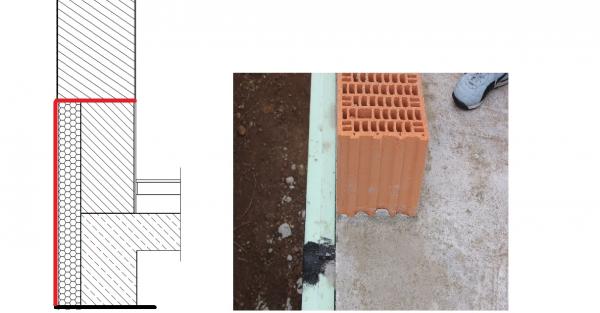

    wir befinden uns gerade im Bau unseres EFH`s.
    Mich würde interessieren ob die folgende Ausführung der Baufirma korrekt ist.
    Auf die Kellerdecke wurde nun wie auf dem Bild zu sehen ein 24er Ziegel mit Mörtel aufgebracht, seitlich kommt dann noch die 12cm Perimeterdämmung drauf.
    Dann folgt die Abdichtung mit und auf das ganze wird dann mit einem 36,5 T8 weitergemauert.
    Meine Frage:
    Ist es aussreichend die waagrechte abdichtung auf die 1. Reihe anzubringen oder sollte dies auch schon zw. Kellerdecke und dem Ziegel geschehen?
    Grüße
    Steve

    Abdichtung gehört Hinter die Dämmung...

    Da klappt aber der Anschluß an die Keller/ Fundamentabdichtung nicht mehr. die Perimeterdämmung geht ohne erkennbare Abdichtung bis OK Beton.

    T8 36,5 cm mit 12 cm Überstand? Da werden mal eben über 30 % der lastabtragenden Fläche auskragend ausgeführt. Laut Wienerberger sind 6 cm zulässig ohne rechnerischen Nachweis (und das nicht ohne Grund).

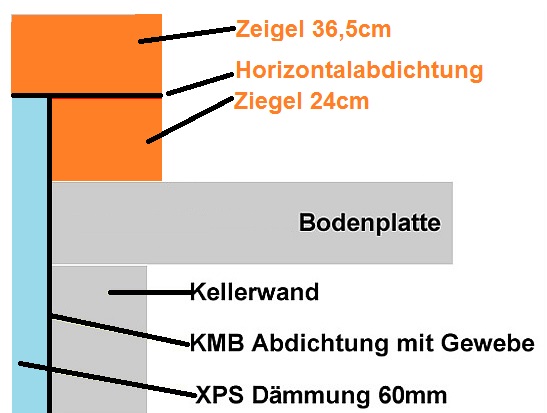

    Also so schaut skizziert die Ausführung aus.
    Die 12cm Auskragung des T8`s sind lt. Statiker und Architekten i.O.

    Mit Keller muss da eigentlich gar keine Horizontalabdichtung hin, wofür auch? DIN 1053 / 18195-4 "Außen- und Innenwände von Gebäuden sind durch mindestens eine waagerechte Abdichtung (Querschnittsabdichtung) nach 7.2 gegen aufsteigende Feuchtigkeit zu schützen."
    Keller hat Beton, dann gilt dort "Bei Wänden aus Beton ist die Anordnung von waagerechten Abdichtungen in den Wänden im Regelfall nicht
    möglich. Zum Schutz gegen das Aufsteigen von Feuchtigkeit sind im Einzelfall besondere Maßnahmen erforderlich, die vom Planer vor Beginn der Arbeiten festzulegen sind."
    Die Abdichtung der Außenwände hingegen muss geplant bis 30 cm über GOK vorgesehen werden und darf fertig 15 cm nicht unterschreiten. Ist also schwer von der Geländehöhe abhängig wie ausgeführt wird.
