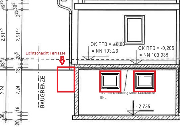

    werde demnächst Lichtschächte anbringen und aktuell bestehen da noch paar Unklarheiten.
    Habe die Vorgabe die Lichtschächte 30cm unter Kelleroberkante zu verbauen und im Terrassenbereich 15cm unter der Kelleroberkante.
    1. Ich bringe das Gelände außerum auf eine Ebene. Die Terasse soll ja die gleiche Höhe wie der Rasen haben ohne eine Stufe. Warum muss dann im Bereich der Terasse der Lichtschacht 15cm höher setzen wie die restlichen Schächte mit 30cm Tiefe?
    2. Gibt es eine Vorgabe nach Norm für die Höhe der Lichtschächte?
    3. Sind die 30cm unter Kelleroberkante üblich? Wenn der Estrich vom 20cm noch dazu kommt dann wäre der Unterschied von Fussboden zur Geländeebene 50cm.
    Was meint ihr dazu?

    Nehmen wir einmal an, diese Lichtschächte sind gar nicht hoch genug, um auf OKFF, oder 15cm unter OKFF (1 Stufe, gem. DIN) gesetzt werden zu können, dann bräuchtest Du ohnehin Aufsätze. Diese sind in der Höhe variierbar, jedoch nicht unbegrenzt.
    Ansonsten: Wie bereits geschrieben, sollte die Terrasse nach DIN entweder 15cm unter OKFF angelegt werden, oder alle Türen benötigen eine Entwässerungsrinne. Solche Vorgaben darfst Du als Bauherr natürlich auch bewusst ignorieren. Hier geht es um Wassereintritt bei Starkregen, oder Schnee vorm Haus.
    Bauunternehmer tun nicht immer das, was sich Bauherren wünschen, oder kennen deren Wünsche nicht. Hinzu kommen oft die blöden Fensterbänke, die auch gern mal in die Terrassentüren eingebaut werden und später nur rumnerven. Übergänge zur Dämmung machen ebenso Probleme mit den Lichtschächten, ebenso Überstände der Dämmung im EG (dann gehen die Roste später nicht aus den Lichtschächten.
    Man muss schon die genaue Planung kennen um beurteilen zu können, ob 15/30cm unter OK-Rohdecke korrekt sind, oder eben nicht. Am ekligsten sind übrigens Lichtschächte direkt vor den Terrassentüren, die noch dazu eine spirrelige Fensterbank haben - eine totale Fehlplanung, bei der man das Kellerfenster am liebsten wieder zumauern würde ;)

    Ich soll nicht 15/30cm unter OKFF sondern OKRFB.
    Verstehe es aber immer noch nicht. Ist die Terasse 15cm höher wie der rest vom Gelände?

    Wie hoch sind die Lichtschächte denn? Wie tief liegt die Brüstung der Kellerfenster? Sind die Lichtschächte überhaupt lang genug, um von 15cm unterm Kellerfenster bis 15cm unter OKFF zu reichen, wo sie eigentlich hingehören?

    Also die Lichtschächte habe ich noch nicht bestellt. Muss dann eben passende bestellen. Du redest aber die ganze Zeit von -15cm OKFF.
    Nach der Vorgabe vom Bauleiter muss ich aber -15cm OKRFB. Das wären zu OKFF insgesamt dann -35cm.
    Ich will einfach nur wissen ob das üblich ist das die Terasse 15cm über Rasen im Garten steht. Wenn ich den Rasen im Garten anpasse auf die gleiche Höhe dann passt es ja mit den seitlichen Lichtschächten nicht überein da -30cm.

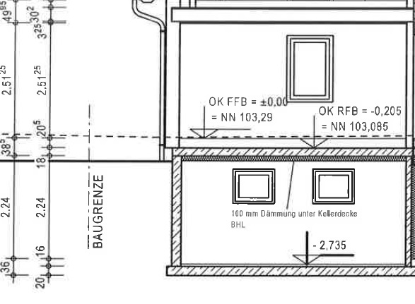

    Ich rede die ganze Zeit darüber, wie es eigentlich sein sollte und Du lieferst mir keinen Grund, der die angegebenen Höhen Deines Bauleiters erklären könnte. Es könnte aber einen geben und so solltest Du nicht uns, sondern ihn fragen, wie er auf diese Höhen kommt.
    Ich habe Deine Ausführungen sehr wohl gelesen und verstanden. Aber wie gesagt ... ich kann es nicht wissen. Die Pläne bringen rein gar nix, da müssten schon Detailschnitte her, oder Fotos.
