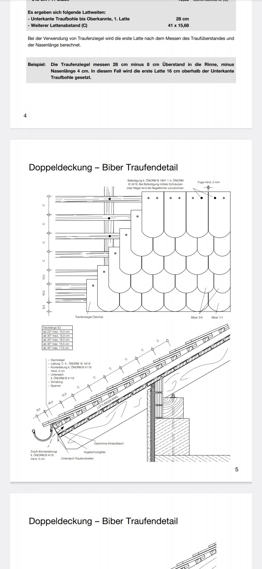

    Also, auf der Zeichnung von Wienerberger (PDF Anwendungsdetails
    Biber
    (Doppel- und Kronendeckung))
    ist unten ein 3/4 Biber...
    Man sieht das Loch in dem 1/1 Biber jetzt auf der theoretischen Zeichnung nicht, aber in der Praxis ist das mit bloßem Auge - zumindest wenn man mindestens 2 mm Fuge lässt - erkennbar, oder?

    Das kommt auf die Decklänge C an…

    Naja, rechnen wir mal mit 15 cm.
    4 cm für die Nase + 2 x 16 cm = 36 cm.
    Dann müsste die Spitze bei einer 4 cm Latte genau bei der Unterkante der zweiten Latte enden.
    Das Loch ist logischerweise fast mittig auf der Latte, würde also um 2 cm überdeckt.
    ABER, der ist ja nicht eckig, sondern rund...
    Und, da kommt dann darunter, also unter dem Loch auch keine Folie, sondern dauerfeuchtes Holz.

    Selbst wenn das Loch von der Spitze des übernächsten überdeckt wird, ist es immernoch undicht, weil selbst die seitliche mindestüberdeckung 3 cm beträgt.

    Hier geht es primär um die Löcher in den Ziegeln. Ich hab halt gesucht und eine seitliche Mindestüberdeckung von 3 cm gefunden. Das wäre dann der Viertelverband.
    Also, Ziegel verlegt und ein paar Reihen, 6 genaugenommen teilweise bzw. schlimmstenfalls im Viertelverband verlegt.
    Und dann sind die Löcher durch die Ritzen geschienen...
    Also sind die neuen Dachziegel, zumindest so neu, dass die mit Löchern produziert werden, nicht mehr im Viertelverband zu verlegen.
    Punkt.

    Also wenn ich mir die Zeichnung oben ansehe, dann kann das Nagelloch ruhig unter der Fuge der zweiten Lage liegen, weil die dritte Lage überdeckt es dann ja doch.

    Also auf so einer Breite von sagen wir mal 3mm, da kommt von oben her, bei sagen wir 10m Länge nur eine Fläche von 30.000mm² zusammen, das sind 0,03m². Bei 800l/m²*a ergibt das 24l/Jahr. Diese 24l müssen dann diese Ritzen durchdringen und dann auch noch das kleine Loch, zweimal Widerstand also, beim Loch ist der Kapillarwiderstand evtl. sogar zu hoch und dann muss es da oben erstmal eine gewisse Wassersäule geben, sonst geht da nichts durch... Dann sind die Tröpfchen erst auf der Lattung und von da gehts dann weiter auf die Unterdeckung. Die Lattung kann über die Hinterlüftung wieder recht schnell rücktrocknen.
    Das war jetzt aber schon der Worstcase. Dazu braucht es dann einen ungewöhnlichen Versatz, bei dem die Fugen über den Löchern liegen und einen eher lange Decklänge.
    Aber selbst wenn es so ist, dann passiert da mE noch nicht viel, von dem von dir beschriebenen Problem habe ich bisher nämlich weder gehört noch gelesen. Und dann ist es am Ende auch noch so, wer sowas nicht haben mag, obwohl es in der Praxis wohl keinerlei Probleme verursacht, der darf das auch anders planen und anders vereinbaren.
    Nochmal, Du behauptest Du hättest einen Altbau bei dem das so ist. Wo ist denn da das "abgefuckte Nudelsieb"? Es scheint doch irgendwie zu funktionieren, sonst wäre das doch schon lange kaputt? Da müsste doch bei jedem Starkregen ein Sturzbach aus dem Dachgeschoss die Treppe herunter kommen? Oder wie jetzt?

    Im Worstcase läuft das Wasser mindestens eines ganzen Ziegel von 18 cm Breite genau über die eine Fuge ab.
    Da geht es schon mal los.
    Ich mache morgen Fotos. Wenn es so bleiben kann, ist es natürlich noch besser...
