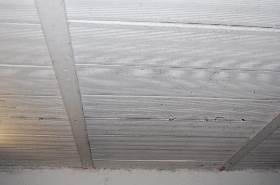

    Hallo zusammen, falls diese Anfrage im falschen Bereich ist bitte verschieben.
    Wir haben ein altes Haus (Baujahr 58), in dem die auf dem Foto gezeigte Deckenkostruktion zwischen Keller und EG eingebaut wurde. Nach meinem Verständnis liegen diese Hohlsteinelemente (20 mal 80cm groß, ca. 7cm hoch) auf den Stahlschienen auf und die ganze Konstruktion wurde dann überbetoniert. Soweit richtig?
    Ein paar kurze Fragen dazu: Wenn ich im Kellergeschoss etwas schwerere Sachen wie z.B. ein Lichtband in der Werkstatt befestigen will, wie kann ich das am besten tun? Die Wandung dieser Hohlsteine kommt mir nicht sehr tragfähig vor, wenn man dort überhaupt etwas befestigen kann dann mit einer Art Hohlwanddübel o.Ä.?
    Zweite Variante: länger durchbohren und mittels langer Schraube und Dübel im Beton selbst befestigen?
    In einem Raum hätte ich gern eine angehängte Decke aus Profilholz, diese Unterkonstruktion müsste ja auch befestigt werden.
    Hat jemand Erfahrung damit und entsprechende Tipps?
    Zuletzt noch die Frage, wie diese Deckenkonstruktion überhaupt bezeichnet wird.
    Danke.

    Ziegeleinhängedecke oder Stahlsteindecke, so hundertprozentig kann man das aber nicht als Ferndiagnose sagen, von ähnlicher Bauart gab es sehr viele Verfahren, sogar Systeme, die horizontal gemauert wurden - da müsste man genauer gucken.
    Die "Stahlschienen" sind I-Profile, üblicherweise sogenannte "Normalprofile", abgekürzt NP, ein NP16 wäre dann z.B. 16 cm hoch. Diese Decken gibt es in verschiedenen Ausführungen, mit und ohne Aufbeton. Es reichte bei kurzen Spannweiten und geringen lasten manchmal aus, wenn nur der Hohlraum für den Steg unten mit Betonstahl bewehrt und ausbetoniert wurde. Soll heißen, oben ist nicht zwangsläufig Beton.
    Zur Dübelart kann ich ihnen nicht helfen, ich würd's mit Universaldübeln versuchen oder ggfs. mit Klappdübeln. Bitte bohren Sie nicht in die Stege, dort werden sie fast zwangsläufig Betonstahl finden.
    Ansonsten sollte "schwer" und "lichtband" vielleicht noch näher erläutert werden
    PS: In diesem Zusammenhang empfehle ich demjenigen, der was damit anfangen kann, einen Blick in den "Ahnert Krause, Typische Baukonstruktionen von 1860 bis 1960".

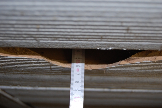

    vielen Dank für die zahlreichen Antworten. Ich habe heute noch einmal geschaut, die Elemente sind scheinbar ca. 7cm hoch, habe das an einem Element gesehen was von unten etwas kaputt ist, d.h. untere Wandung etwas defekt.
    Die Fugen laufen wohl auch so 7cm gerade hoch und sind eng zusammen. Darüber scheinbar eine Betonschicht.
    Sind natürlich alles Vermutungen, da man ja nur von unten reinsehen kann.
    Schaue mal, dass ich davon noch ein Detailfoto mache die Tage....

    das ding heisst hourdis-decke, baujahr 58 und spannbetondecken in einem einfamilienhaus:mauer.
    die hohlstegplatten sind ca. 60 mm dick und da gibts keinen dübel für die befestigung drin. wenn dann nur im überbeton mit zugelassenen dübeln im unbewehrten beton und zugbelastung bei ca. 6-8 cm bauteildicke, frohe suche.
    link zum typ. http://www.ziegelwerk-puchner.de/hourdis.htm

    Wenn es eine Hourdisdecke ist, dann PROFIX PMR Dübel, die sind für Hourdisdecken vom Hersteller freigegeben und gehen bis zum Aufbeton durch.
    PS: Kenne von meinem Elternhaus das gleiche System mit bewehrten Beton-/Bimshohlelementen zwischen T-Stahlträgern, sieht genauso von unten aus, ist glatt (nach Streichen) und hat auch die Linien (Bruchlinien zum auf Länge Trennen) von unten.

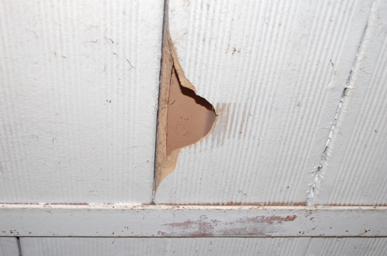

    Also, habe eben noch die beschädigte Stelle fotografiert, daran könnt ihr das System noch genauer erkennen.
    Im Bereich der Treppe habe ich eine Stelle an der ich die gesamte Deckendicke messen kann, diese liegt bei 160mm. Das würde bedeuten, dass ca. 100mm Beton oberhalb dieser Hourdisdecke sind. Estrich kommt noch dazu, das kann ich an der Stelle auch erkennen (ca.60mm). Ist natürlich nur der Aufbau im Treppenhaus, wird aber im Rest-Gebäude vermutlich ähnlich sein....
    Die Befestigung mittels genannter PROFIX PMR scheint mit tatsächlich schlüssig zu sein.
